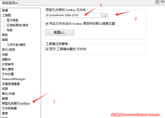

 楼主| 发表于 2016-9-17 21:23:39 | 显示全部楼层 来自: 中国陕西宝鸡
雨倾城 发表于 2016-4-24 14:116 v( p7 Q5 r; `4 _0 e% l1 x4 u1 l( O
求教一下,这个东西怎么使用,就是怎么安装在SW上面
- ^$ ]; W- y+ G+ [+ K* f6 ~下载并解压到你自己的位置,如D盘。打开软件SW2015,在选项中指定此位置的文件夹。例如:
 楼主| 发表于 2016-9-17 21:27:16 | 显示全部楼层 来自: 中国陕西宝鸡
chen1989 发表于 2016-9-12 16:57
/ I) w8 [4 R+ R9 p楼主求教,我一调用标准件就崩溃,什么情况,还有这个该怎么安装,我直接下载到桌面,然后把toolbox之前的 ...
" g' C* w) b, m  ~0 z6 ]
我的SW2012、SW2013、SW2015、SW2016都没有问题。使用方法请见楼上
