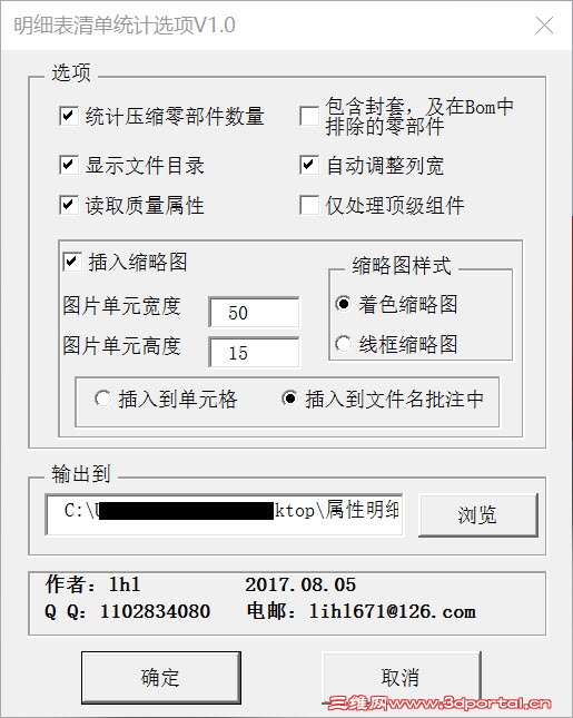

[原创] 批量输出文件自定义属性及缩略图到Excel

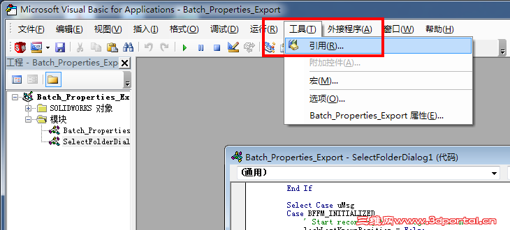

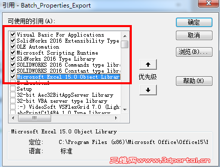

. e% W2 \3 X( L8 y我是这样做的:
7 A$ K( A% I$ N; I/ d1 k; C$ h打开SW,点工具>宏>编辑,然后在编辑界面中点工具>引用,: t; A: c9 l8 k( V2 W! i
在引用中把对应自己版本的solidworks和excel版本选中,然后保存。* L8 T% X: f: s' o
001.png # Z3 [6 X4 K, ^1 g
0 O8 G" r3 Z8 r4 K

谢谢hl2008跟SW2016两位大师,之前因office2013版本原因使用不了现在可以打开了

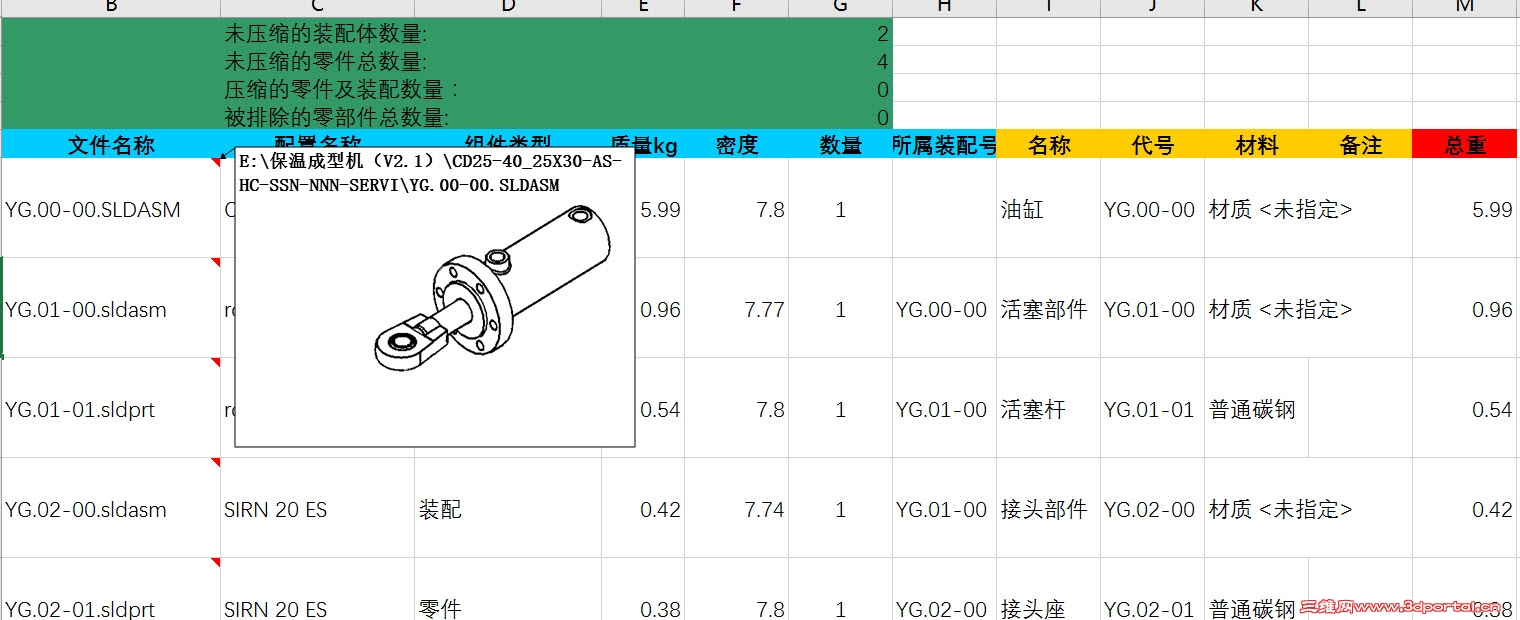

 楼主| 发表于 2017-8-9 02:03:15 | 显示全部楼层 来自: 中国陕西西安
大鹿 发表于 2017-8-8 16:25
5 b" Q+ K2 }3 G6 x2 o- E( G0 M惊见某论坛出现的动画
. y$ A' t1 w: y5 H# ^: R谢谢鹿兄提醒,这些功能都已实现
& q: c" I( m, w- } 2017-08-09_1-58-20.jpg 6 ?1 ~# ?: l) c' S; R, o3 M
2017-08-09_2-00-58.jpg - T9 z1 S# }# ?$ p- W! z6 h; w5 |

, `6 G/ S/ y/ i, n给lhl2008大师提个建议:4 A" b" l& s! g  _& g
栏宽不够啊,能不能把【文件名称】栏中文件名的后缀去掉?

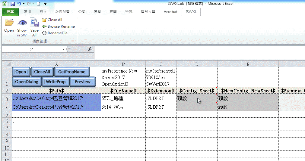

本帖最后由 ryouss 于 2017-9-11 13:30 编辑 : W! _6 A9 w1 B7 W# \
大鹿 发表于 2017-8-6 08:49
+ A6 D% g/ u2 b谢谢专家,提供如此强大工具,坛友们有福了。
0 Y& s* f7 E& P# H8 ?( O1 Q9 k' L" ]5 O/ G5 q0 V' E5 D( _
之前俺都是利用Excel内建工具插入图片和调整尺寸,
0 l/ E5 Y% Z( p! Z是悶大分享的 ISWXL(SolidWorks and Excel Interactive tools),
1 L; N. i7 v: f- k目前有22個功能(縮图顯示,零件属姓,文件更名,工程图...),* e4 X4 ^: t1 y% J8 O$ M# z
如附图(有22個按鈕尚未齊全)個人也是正在學習摸索中.
6 z$ @1 ?( a7 C3 o# o, L6 H. Y5 K8 N0 A2 d
