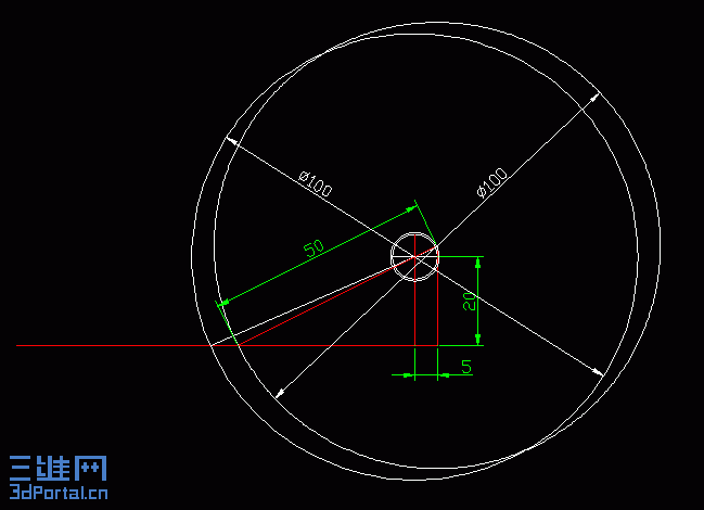

由于一个圆过直径两点在圆上任意一点连接的三角形都是直角三角形,按照此来做,应该不难

大家帮忙画画这个图
看着很简单的一个三角形就是没想出来该怎么画,哪位给个提示

# v% z9 V% a; O, S先做一个直径为50的圆,然后在画出直径,再以一端点为圆心,20为半径画圆,再连接焦点即得该三角形,然后偏移一条直角边5,再剪切即可!

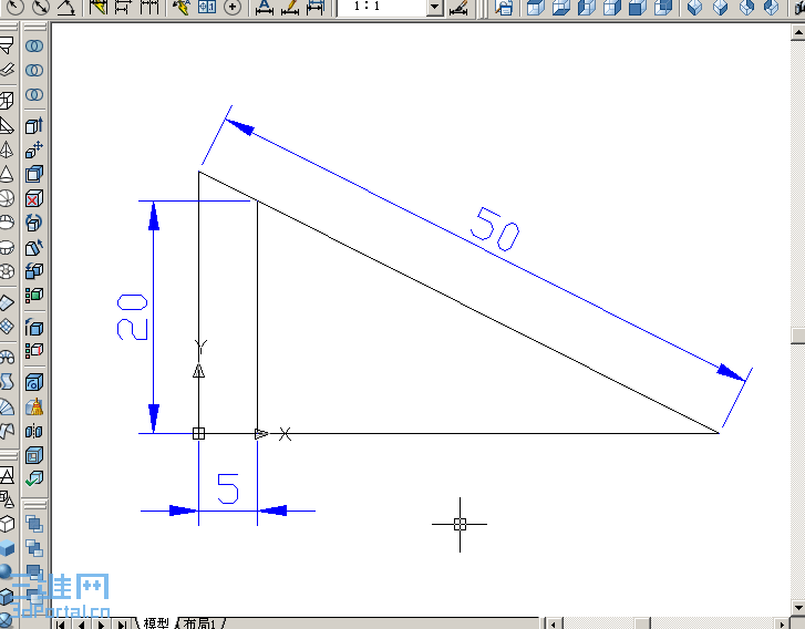

大家帮忙画画这个图
先画一条直线,以一端做一个半径为50的圆,以园与直线的交点为圆心,画一个半径为20的圆,再以半径为50的圆圆心为起点作半径为20的圆的切线,连接半径为20的圆的圆心和圆上的切点,再将此连线向三角形内部偏移5个单位长度,去除多余的线条即可。

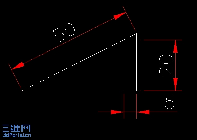

附图
刚才做法的图示qing
附图
附图

楼上二位搞错了,标注为20的垂直线是里面的

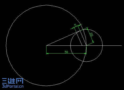

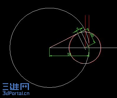

更正
先画一条直线w,以一端做一个半径为50的圆,以园与直线的交点(c)为垂足,画垂直于已知直线的一条线段,向内偏移5个单位,以偏移后的垂足为圆心画一个半径为20的圆,再以半径为50的圆圆心为起点作半径为20的圆的切线,连接半径为20的圆的圆心和圆上的切点,再将此连线(a)向三角形外偏移5个单位长度,将偏移后(b)的和原对象(a)一起移动,移动到使线段b一端点与c点重合,以移动后的a线段与w线段的交点为圆心再画一个半径为20的圆,再以半径为50的圆圆心为起点作此半径为20的圆的切线,连接半径为20的圆的圆心和圆上的切点及b线,去除多余的线条即可。1 e/ R' X6 T5 [3 e8 D( N) b' P1 r' {
$ j% H  U8 O5 H! `9 h! f! ?# r   p+ }5 @8 p* V3 l" c& g3 r
楼主说的有问题。我做了图看了,重新画个半径为20的院后,连接半径为50的圆的圆心和切点,切点与偏移5个后的线不是在一个点上,因此距离为5的要求就无法满足。' u. q0 _* u# y$ }0 D1 `
可能是我做的还有什么不对的地方,希望楼主能给我个满意的答案。。
发表于 2006-12-21 15:52:38 | 显示全部楼层 来自: 中国甘肃兰州
从新作的圆和原来的圆就是不重合,有一点误差,所以要重新作切线,B线指的是要延长

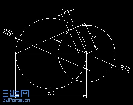

发表于 2006-12-22 00:04:31 | 显示全部楼层 来自: 中国上海
楼主看看是不是你要的答案+ v% F  l  ]3 X7 R+ I) u

请详细写出你的作图步骤哦!
7 r: p7 F% ?% _5 A                                         ——★新手★          12.22.
& F9 K$ C# j8 B/ Q4 ?不好意思!考虑欠周到,作图有误,思索中。。。5 a! K5 [2 r; u) ^- X
8 ]6 H$ _! ?/ C' }+ M[ 本帖最后由 sh_mrhg 于 2006-12-22 17:29 编辑 ]

第19楼好像理解了题意,是三角形斜边为50,其它楼的都错误理解为长直角边为50,而更可笑的是版主就胡乱的给各位加了分,
发表于 2006-12-22 08:59:26 | 显示全部楼层 来自: 中国浙江杭州
19楼的是错误的,画一下就明显看出破绽了,按照他的画法,20就没有保证了,误差太大
发表于 2006-12-22 09:34:16 | 显示全部楼层 来自: 中国浙江宁波
19楼能给个作图过程吗?
