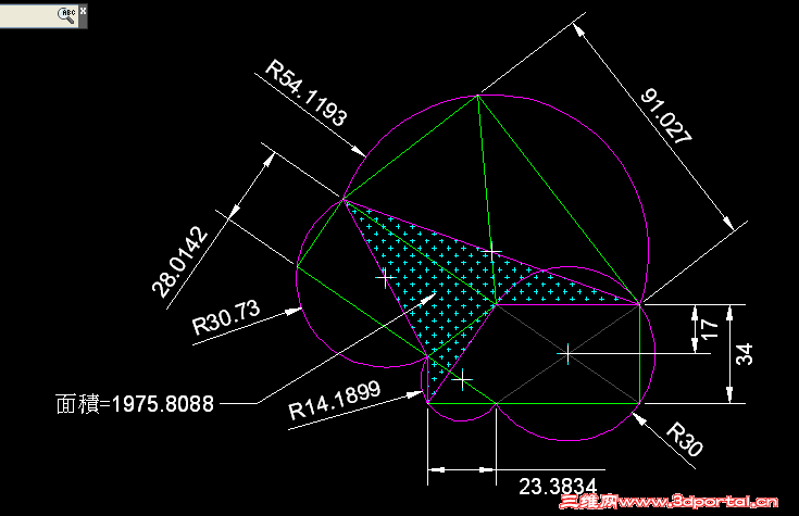

9 q6 U* b" g$ h4 j% h+ K【进阶级练习题2】. k8 b- d: R! H
原创:Joseflin先生(台湾)      整理:SHAONX(上海)
3 s. L& E  B9 ?1 f& ~7 J  e  |1 s4 K/ z, ^1 @8 w; Q2 I
求:8 k# ?0 \4 v. }; M+ l
1. a 值为何?
" Q1 ~6 w4 b# s7 c    a. 54.1193    b. 54.1219    c. 54.1291
/ g  p. u! ?& g# s$ z2. b 值为何?
% O2 I( b6 I; U    a. 30.7003    b. 30.7030    c. 30.7300
+ E3 M( w/ a- ]  e0 i: ^9 R3. c 值为何?
0 E8 `6 N7 R# H% E' K) `# J5 w5 s    a. 14.1899    b. 14.1989    c. 14.1998
8 p3 X3 C4 I4 Z: K; P. n3 E- }4. A 值为何?
" N7 a! Q, C4 o0 U) K6 Y) U4 R    a. 91.0270    b. 90.2007    c. 90.2070
+ }) x9 O. V! R0 p2 i( ^5. B 值为何?
+ m! X5 r, U) I$ l' l    a. 28.0142    b. 28.1024    c. 28.1240* m$ j  I, Y4 U$ s& U  @/ a
6. D 值为何?+ u. K0 B' ~# z, y7 q! n
    a. 23.3348    b. 23.3438    c. 23.3834/ T1 A, f: ?' L
7. 绿色剖面线区域之面积为何?
/ D8 Q: ]# n& T   a. 1975.0888    b. 1975.8088    c. 1975.8808
: w% r/ B& x7 v, `8 {& ~) x
0 X5 ]- D6 r4 H) T+ F" l我已核对过,条件完全具备。2 S6 h5 r2 G% Y2 k3 K, w- o- s
提示一下:本题4个圆弧之圆心均在斜线上。

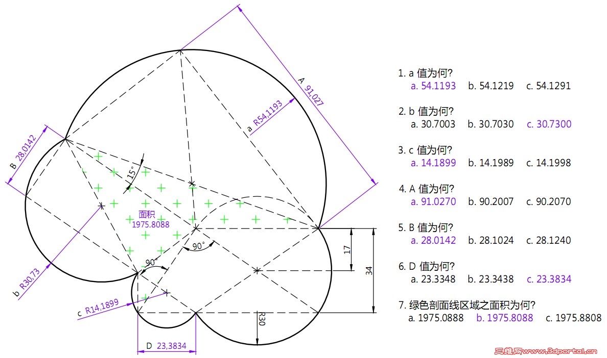

发表于 2007-1-7 20:24:51 | 显示全部楼层 来自: 中国江苏苏州
画出来了:答案为ACAAACB

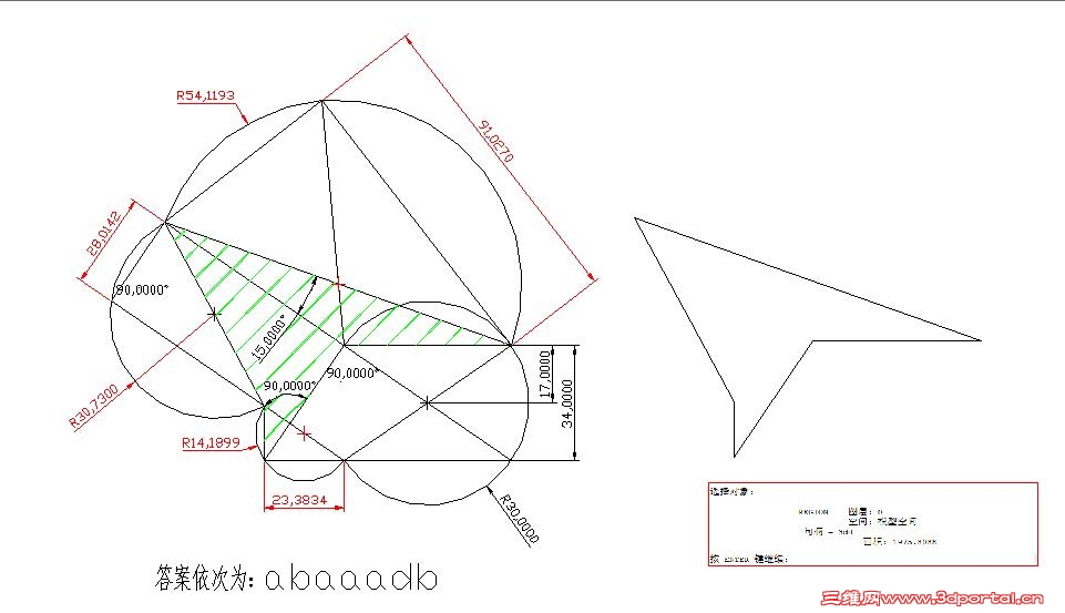

发表于 2007-8-31 08:53:22 | 显示全部楼层 来自: 中国福建三明
我也来交一份作业
2005llnn + 5 正确

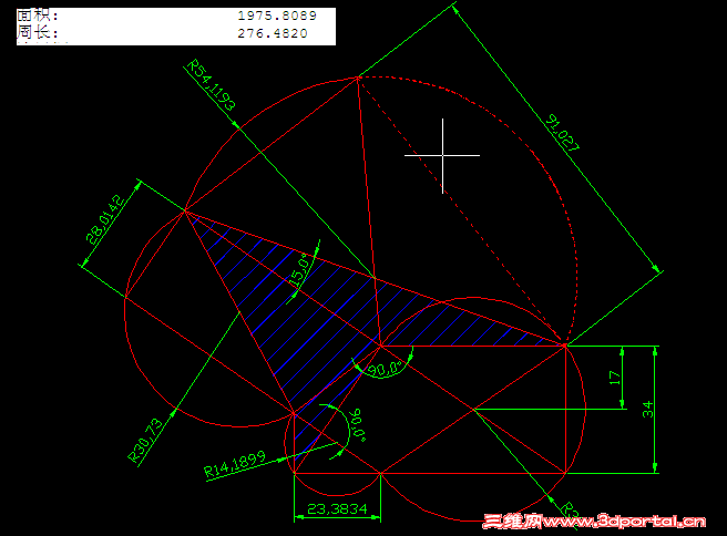

2005llnn + 3 鼓励,面积为何?

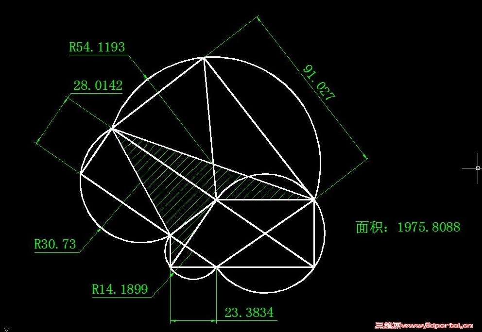

发表于 2008-6-21 19:35:53 | 显示全部楼层 来自: 中国江苏南京

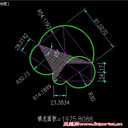

我也来发一个 2.JPG 2.rar (25.06 KB, 下载次数: 1)
2005llnn + 5 正确

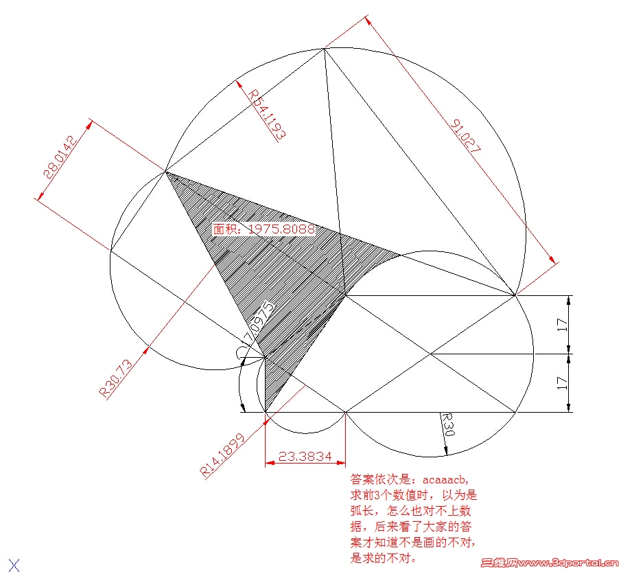

认真分析原图而做(AutoCAD2004)。个人认为难点是判断标注为28.0142的两线段平行、共线。利用了三角形外角等于两内角之和,真是在做几何题,好 啊!同时也知道了斑竹们的辛苦:L :L ,谢谢你们了!good

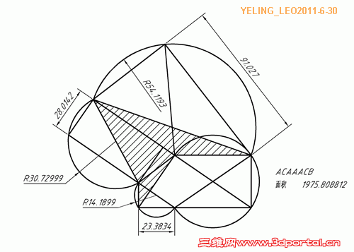

发表于 2008-6-28 08:51:56 | 显示全部楼层 来自: 中国浙江台州
ACAAACB
2005llnn + 5 正确

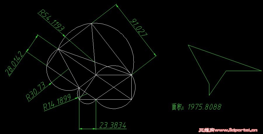

发表于 2008-6-28 11:55:07 | 显示全部楼层 来自: 中国浙江温州
未命名.JPG 5 {. o6 R* }; g3 @9 C; ~/ J' y
呵呵,花了一刻钟,图糙了点

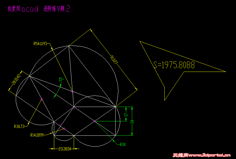

发表于 2008-6-29 16:58:25 | 显示全部楼层 来自: 中国江苏扬州
有做了一个
2005llnn + 5 正确
发表于 2008-7-5 00:06:40 | 显示全部楼层 来自: 中国台湾
1. a 值为何?    a. 54.1193   0 Q. v0 ^7 u, `+ }1 W% T2 d& E
2. b 值为何?    c. 30.7300
: q. _. A" v9 r/ l3. c 值为何?    a. 14.1899 * C. F: @1 D0 E) n$ B+ I4 V
4. A 值为何?    a. 91.0270
, h  H& a0 G$ M' |: ^& ?/ f# |5. B 值为何?    a. 28.0142 ( ^3 [7 Y/ J9 R# `5 w
6. D 值为何?    c. 23.3834. b9 n- ~4 f/ S/ x4 T) V4 U
7. 绿色剖面线区域之面积为何?    b. 1975.8088
2005llnn + 5 正确
