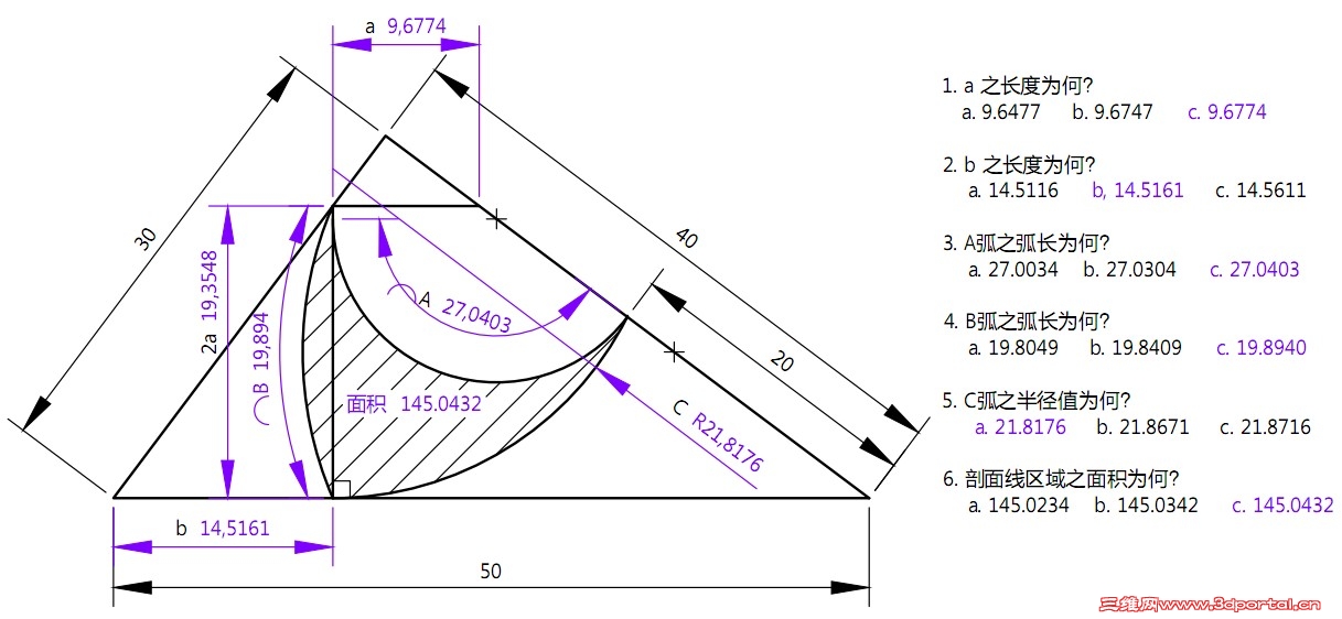

. C8 A" @* |2 v. a/ s2 b求:
) ]# X$ {9 x# ~& k1. a 之长度为何?
  V* C! o' n0 F9 N2 h( _5 x% V   a. 9.6477     b. 9.6747     c. 9.6774
4 O# o1 q$ ^+ u% G# d2. b 之长度为何?1 W# T& Q* i" V- X# F2 T4 w
    a. 14.5116     b, 14.5161     c. 14.5611% f/ P' F* P& C$ J6 V
3. A弧之弧长为何?
; O  `8 H( H+ o) T% i. d) `    a. 27.0034    b. 27.0304     c. 27.04034 K( E; g) k  }+ \
4. B弧之弧长为何?* Y. \  X" t6 G9 \5 U* X- p0 D4 z
    a. 19.8049     b. 19.8409     c. 19.8940
* G' D2 a7 p* B" k7 w' C/ d5. C弧之半径值为何?  I5 Y! A9 X5 E6 P
     a. 21.8176     b. 21.8671     c. 21.8716: z0 K# q; w7 V% {$ l* ?1 P7 z" p
6. 剖面线区域之面积为何?
* s) K3 F2 u! [: b0 K    a. 145.0234    b. 145.0342     c. 145.0432* Z% d6 [) d+ D1 m1 a
Problem3-1.gif 2 g. |3 R4 e+ _3 a2 d' l7 K
提示:: [- G9 P& N2 m& s" [# O/ @: X
1、A圆弧的一端与2a相切,不是到a与2a的交点。
3 D) ?- N, x* }$ U9 l$ S2、A圆弧、B圆弧的圆心,均在40的斜线上。

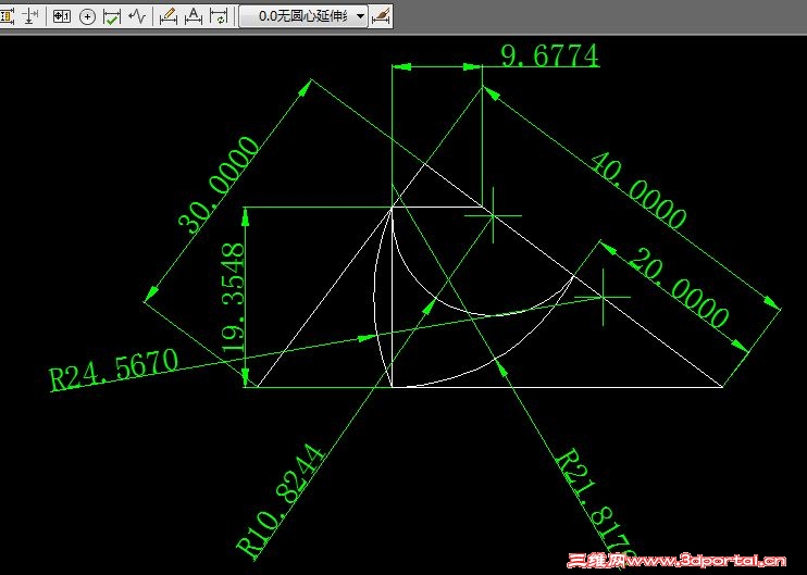

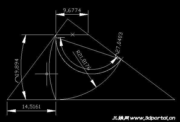

C,B,C,C,A,C
发表于 2007-1-14 21:12:31 | 显示全部楼层 来自: 中国上海
有点意思,画了几次,看得有点费劲!
★新手★ + 5 参与!

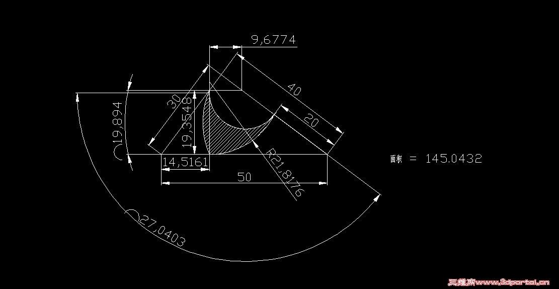

 楼主| 发表于 2007-1-14 21:28:46 | 显示全部楼层 来自: 中国上海
evtepe 的动作真快,这题其实是有点难度的,你能画得这么干净利落,真不容易。
& |7 M+ ^7 i3 ~2 y6 |就是图右边列表的下部,是C弧的长度,而题目要求的是A弧的长度。粗心了。

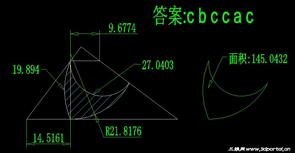

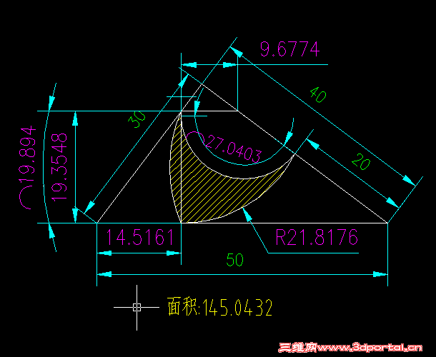

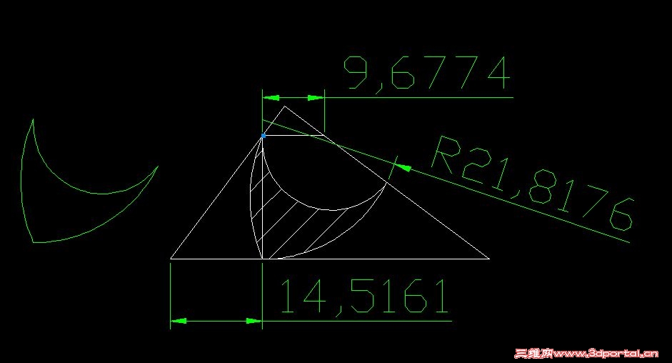

发表于 2007-1-15 21:04:26 | 显示全部楼层 来自: 中国江苏苏州
画出来啦:——对否?
★新手★ + 5 积极参与!
发表于 2007-1-15 21:05:16 | 显示全部楼层 来自: 中国江苏苏州
哦,对了答案是CBCCA

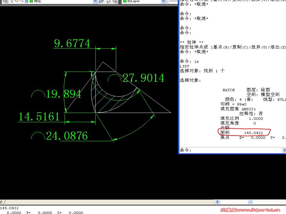

发表于 2007-9-26 23:51:51 | 显示全部楼层 来自: 中国广东广州
学到好多

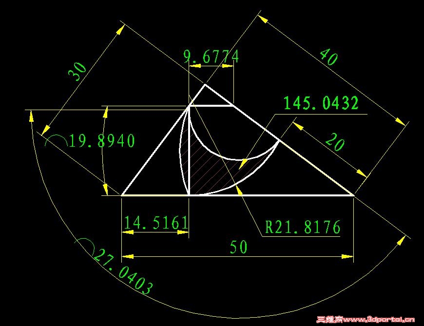

未命名.JPG 我是看了提示才画出来的,学到好多,
& i) X0 ^- i" s! B. S) E3 A
7 D$ Q( d- C* m$ [1 F不过在计算面积的时候遇到一些问题,发现好复杂,要打断直线,再合成面域,9 g4 P0 [' I* F
& H" v# q+ K  j谁能不能告诉我一个简单的方法啊,谢谢了,下面是我画的图:
参与人数 1三维币 +4 收起 理由
2005llnn + 4 积极参与!

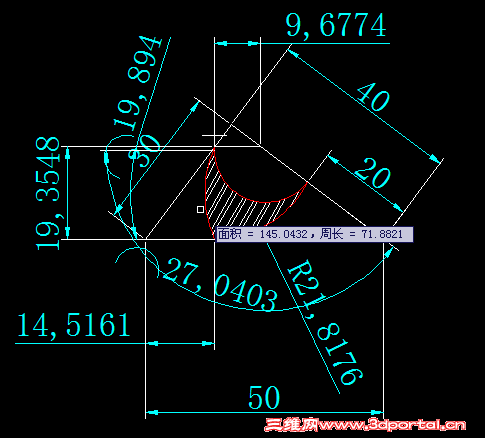

发表于 2008-6-18 11:25:47 | 显示全部楼层 来自: 中国江西南昌
怎么标它的弧长啊???? 和它的面积?????
怎么标它的弧长啊????
1 J" }  g5 O3 d4 R( p和它的面积?????
2005llnn + 2 鼓励

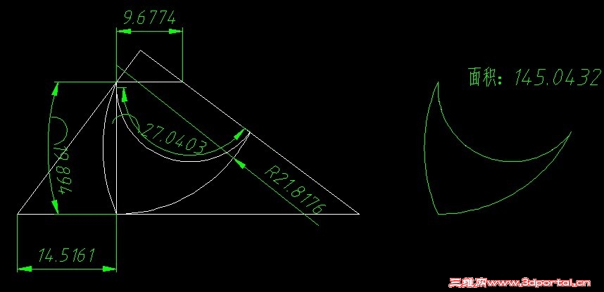

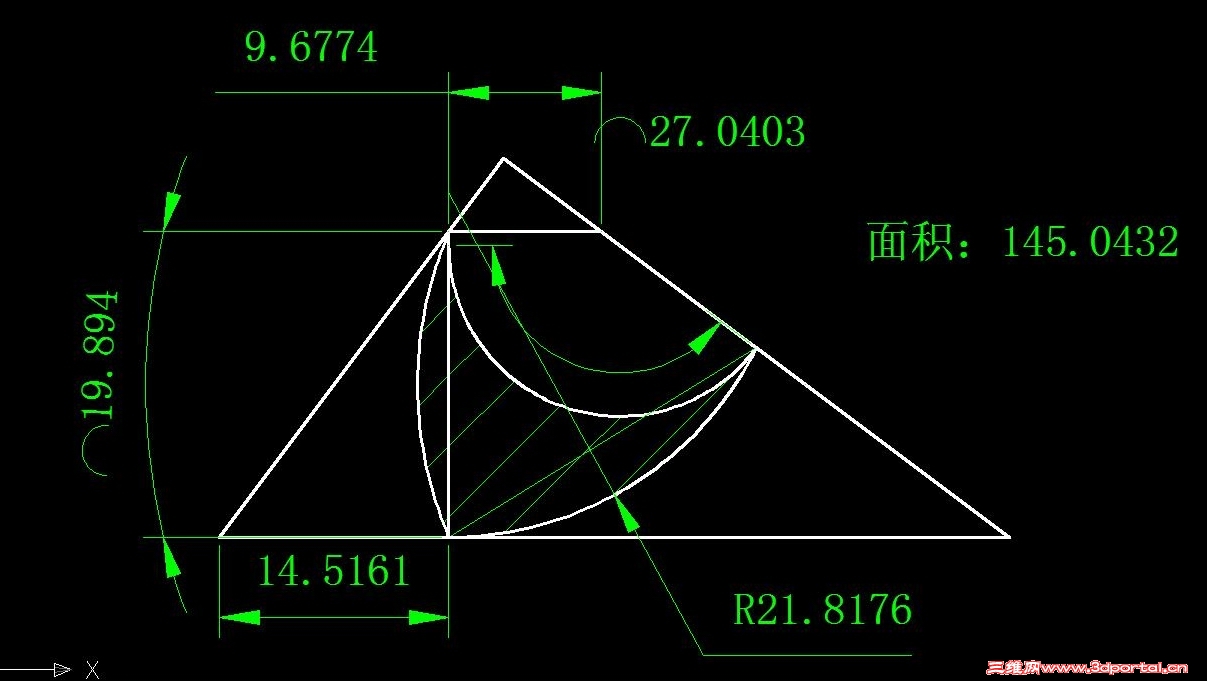

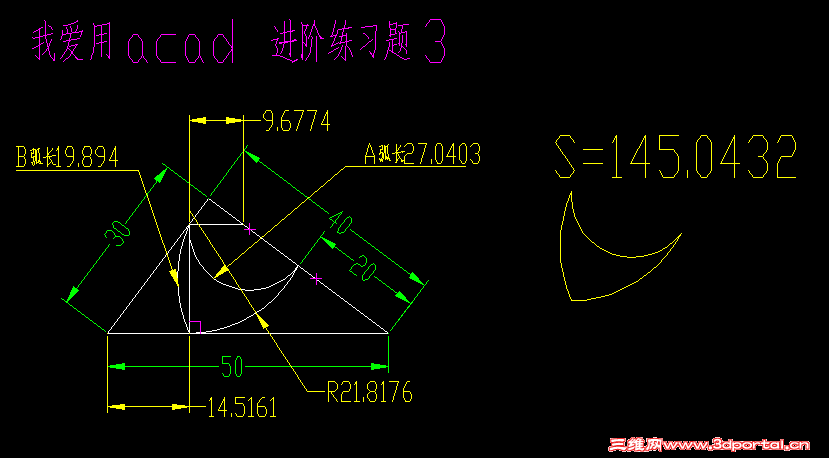

发表于 2008-6-23 00:23:33 | 显示全部楼层 来自: 中国江苏南京
我也来发一个 3.JPG 3.rar (13.3 KB, 下载次数: 17)
参与人数 1三维币 +4 收起 理由
2005llnn + 4 面积标注错了,请再仔细一些

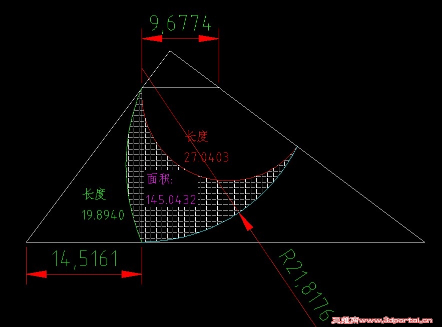

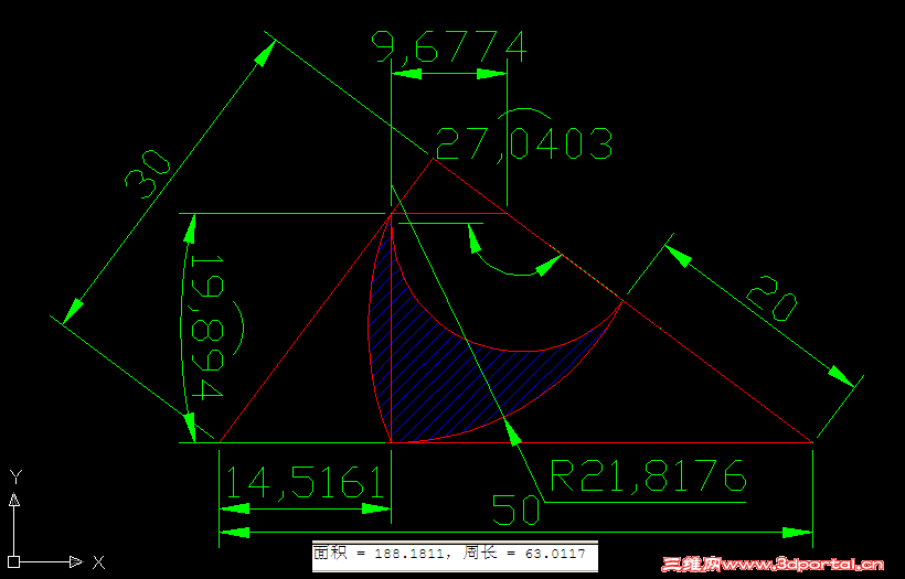

发表于 2008-6-25 12:43:03 | 显示全部楼层 来自: 中国甘肃张掖
答案
个人认为本题难点在于如何合理利用缩放工具。做关系为2倍的直角三角形二直角边时最好比原图小点,取为整数,这样做图能快捷点。
参与人数 1三维币 +4 收起 理由
2005llnn + 4 积极参与!A弧之弧长标注线好像不到位

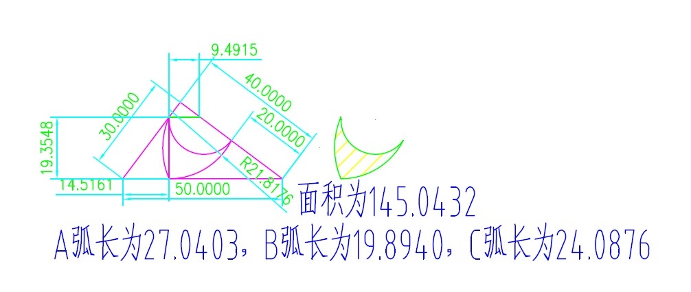

发表于 2008-6-25 13:19:40 | 显示全部楼层 来自: 中国甘肃张掖
引用:三维币  +4 积极参与!A弧之弧长标注线好像不到位, G+ Q# F. e) l# d. j9 Z6 `
斑竹请再看看,也许是我错了。附上我的DWG。
进阶级练习题3答案.dwg
39.64 KB, 阅读权限: 100, 下载次数: 1
2005llnn + 3 经检查,楼上完全正确

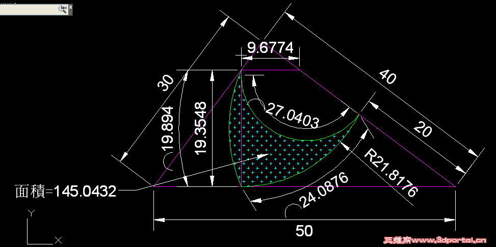

发表于 2008-6-29 13:56:14 | 显示全部楼层 来自: 中国浙江台州
软件所限 标不到要求尺寸
2005llnn + 3 鼓励
发表于 2008-7-1 23:04:51 | 显示全部楼层 来自: 中国江苏扬州
错把C弧的半径看成弧长,忙了半天 2 ]9 k8 W/ m8 N" W. ~
2005llnn + 5 正确
