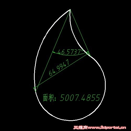

[练习题] 【进阶级练习题 6 】

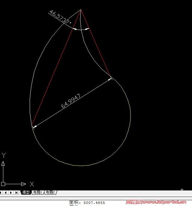

发表于 2012-2-19 10:33:41 | 显示全部楼层 来自: 中国福建泉州
进阶级练习题6
3 m: [, f( H% D& `( n 进阶级练习题6.JPG

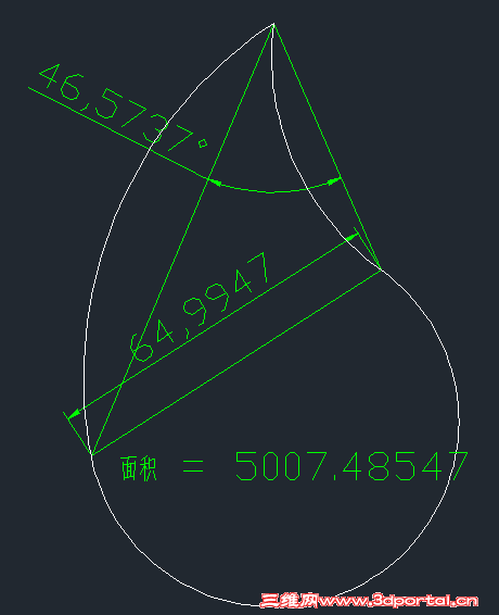

发表于 2012-5-13 22:37:36 | 显示全部楼层 来自: 中国江苏无锡

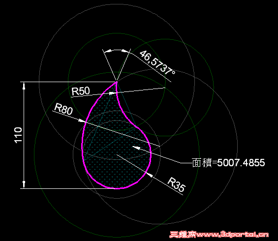

发表于 2013-5-20 08:39:03 | 显示全部楼层 来自: 中国浙江温州
5-20 进阶级练习题06

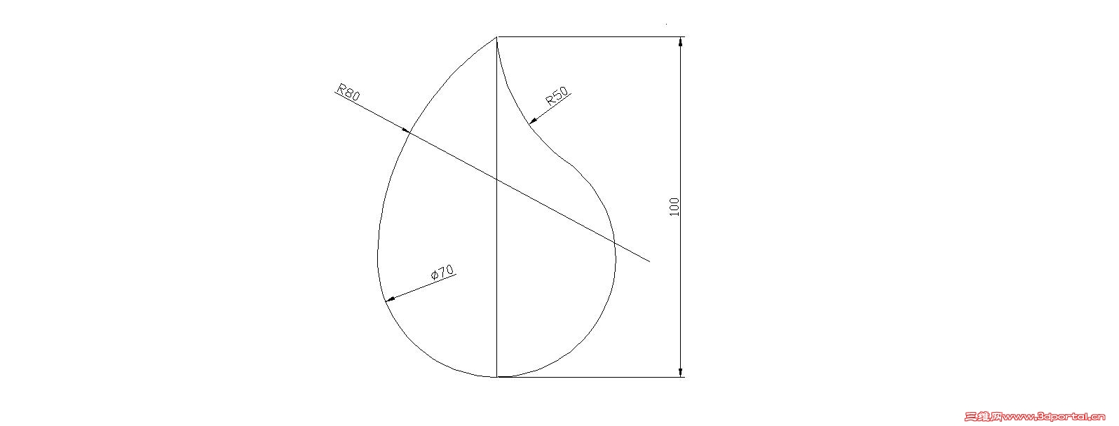

发表于 2013-8-4 22:22:56 | 显示全部楼层 来自: 中国福建泉州
进阶练习题6.JPG 练习练习练习练习

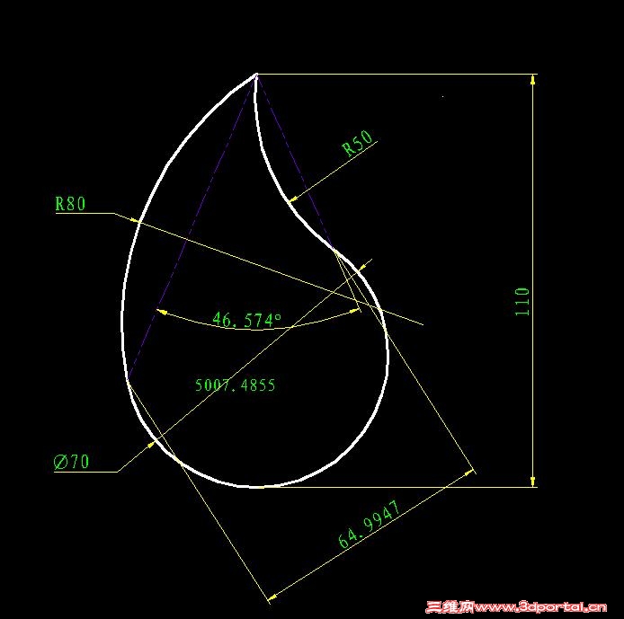

发表于 2014-7-17 13:37:58 | 显示全部楼层 来自: 中国山东威海

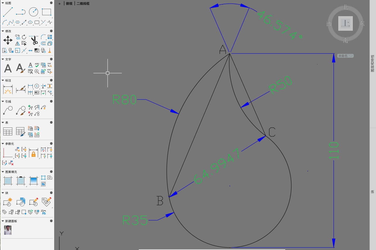

发表于 2024-10-10 19:46:53 | 显示全部楼层 来自: 中国浙江温州
好久没做了,有点生疏了' `  N  h9 h- ?% b; {) }( r) A) {) Y
