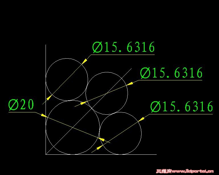

发表于 2013-7-5 13:42:45 | 显示全部楼层 来自: 中国浙江温州
7-5 进修级练习题11 [: D# [: G5 f; F) q/ H- V
有难度!
! f7 r, a2 p/ D8 k( u5 ~0 ?1 I精度不高,各位高手的方法还没悟透。

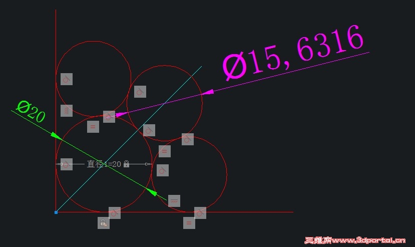

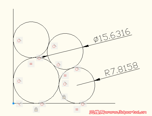

发表于 2013-10-10 16:12:45 | 显示全部楼层 来自: 中国广东揭阳
其实不用那么麻烦,不是已定有了CAD2010以上的版本,用其中的参数化很快就画出来

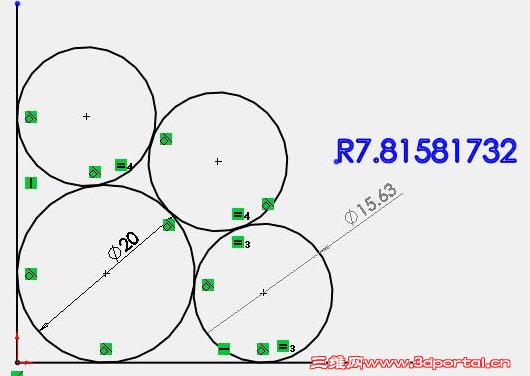

发表于 2013-10-10 20:41:11 | 显示全部楼层 来自: 中国河北保定
用SolidWoks 草图绘制画思路明确,方法简单。加相等和相切约束即可。

发表于 2014-2-28 19:38:45 | 显示全部楼层 来自: 中国四川成都
看到这个题的时候,开始以为外面三个圆与正12形有关,后面发现不对
* m* I& ~/ ]- M' R$ ~# j8 j看了几位高人的解法,有点复杂,不是很懂3 |# |  F( Y. J8 c! v' y  b( W9 A
但后面有回复说cad高级版本有参数化功能,我不就用的2012嘛,只不过这个功能都没用到过
% h# D- y, b& d! T自己尝试着画了几次,终于画出来了' N, _, K; X# v! T2 G: X1 Y
看来cad还是在不断进步,前面有一次画某个图,跟朋友些说起,他们还说现在cad比较落后了,用solidworks画这类图方便得多
/ a7 h2 u- ?; }& \7 Z# b看来是我一直把cad的参数化功能忽视了" q$ y# f2 W4 `; N  h; c: K& R
