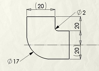

一道简单的练习题[加分题]

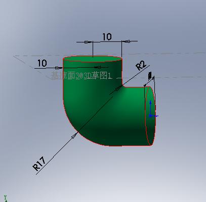

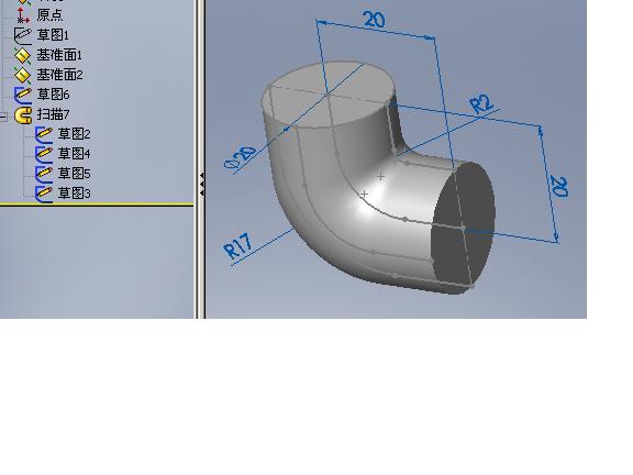

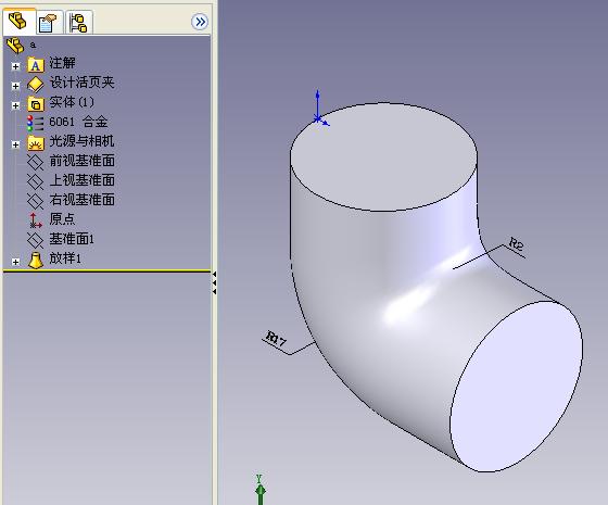

我是初学者,我也传一个,也是用放样做的。。。为节省空间,未发图,其实图都差不多。。。

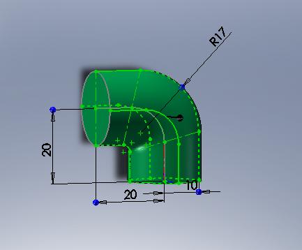

我的第三种方法来也!这可是花了N
发表于 2007-5-21 17:03:14 | 显示全部楼层 来自: 中国福建厦门
我的第三种方法来也!这可是做了N多次,几乎把所有选项都试了一下! :) 原为有两个关键!

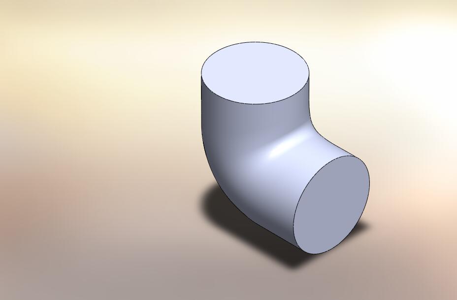

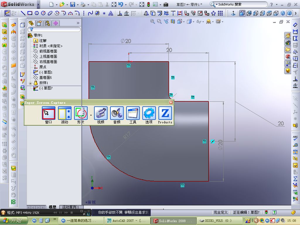

扫描也没扫出来,只好用放样做了一个~感觉钣金应该也可以的,一会试试~~! I0 b, ?5 }4 j% L2 d

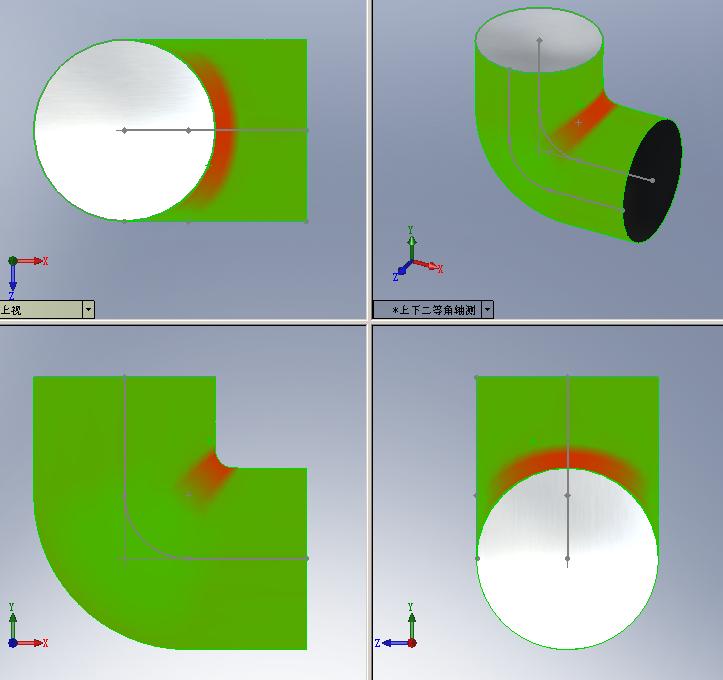

楼主的题好难奥,扫描做不出来 只好做个放样的& g1 B: I( K; V9 w0 s' k

试了一个,不知道怎么在实体上标尺寸,55555~~   哪位大虾指点一下

呵呵,我先放样一个吧,第二个不知道合格不!呵呵

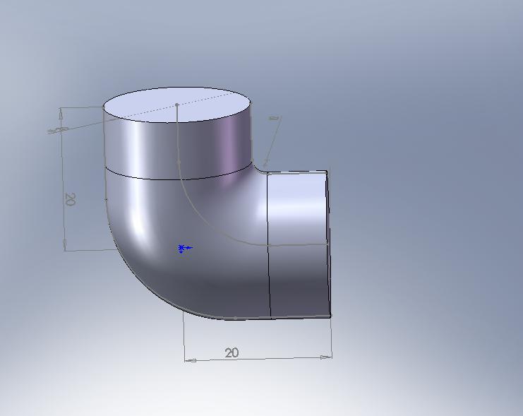

原先学的不精,现在都忘的差不多了,费了老鼻子劲做了一个

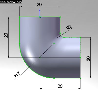

费了好大的劲才勉强画玩,,,,
: p( R! X  K, T& ?( ]% h  }
' \- K9 m6 V. X: v; q8 A" [2 b9 v使用(曲目)放样做的。。$ S, O4 P& _. j+ {, S* l. Q  b
5 I7 d7 P3 f9 q: \
还有就是请教各位。。怎么我做好之后不能标注的?
$ o6 P4 N  g% y6 R* \" P4 L& n
$ d& W9 c$ L; j) ~( g& Z希望各位大侠能不吝指教。谢谢+ V# e  N1 p' D4 |; h+ m
) G: ?- D, A" [[ 本帖最后由 陆小凤 于 2007-10-20 17:23 编辑 ]
复件 零件5.rar
114.4 KB, 下载次数: 1
sxw68 + 5 兑现奖励,双击实体特征尺寸就可以显示。

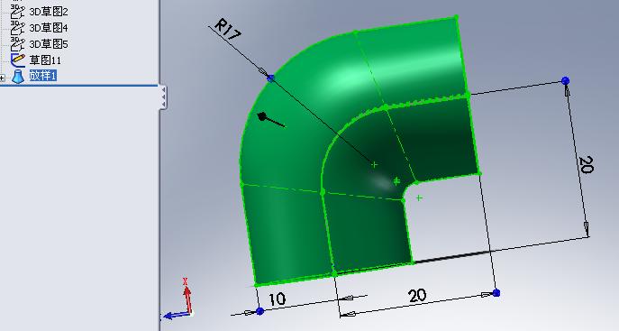

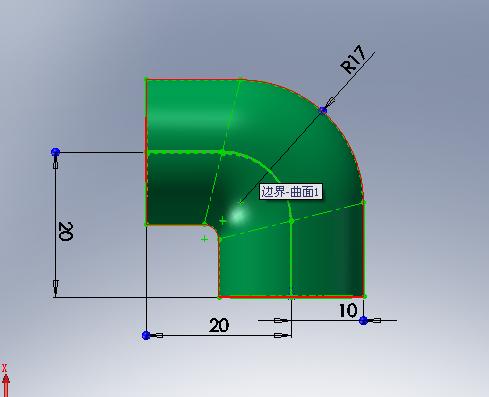

不容易呀,终于用两种方法形成了!' T/ V) h( J- g0 y% N

) N7 x4 i" C3 q& @8 q- A现在又试出来第三种方法!见下图:

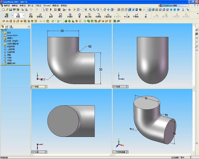

我也做了個,不知是否符合要求,請樓主看一下.
