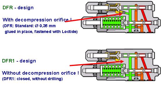

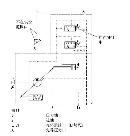

我想问一下:REXROTX的A10VO泵/ l. d; @7 R7 e2 W, n0 L0 j& X
流量压力控制方式里的DFR与DFR1有什么区别?
# \6 Q% I, |+ Y- a* g# R谢谢!
发表于 2007-6-26 08:12:36 | 显示全部楼层 来自: 中国浙江宁波
' d( G7 R6 m* T呵呵,补充一个图。5 g9 Y# h) l" S, Q' S

发表于 2007-6-26 23:23:33 | 显示全部楼层 来自: 中国北京
原帖由 lyf666777 于 2007-6-26 08:12 发表 http://www.3dportal.cn/discuz/images/common/back.gif
- N/ ?$ O7 v! N; b# R+ D3 k5 D& ]473797
3 q4 ?! _0 u" [- ~) Q: A! G嘿嘿,关键是那个阻尼起什么作用?- \- Q9 j/ f  R( j- B
我只理解到起卸荷的作用,不知道还有别的作用没?
* @8 _& K3 f9 E" Y- i" {什么系统(负载敏感阀)用DFR?什么系统(负载敏感阀)用DFR1?
