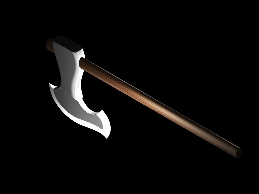

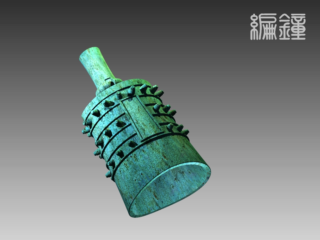

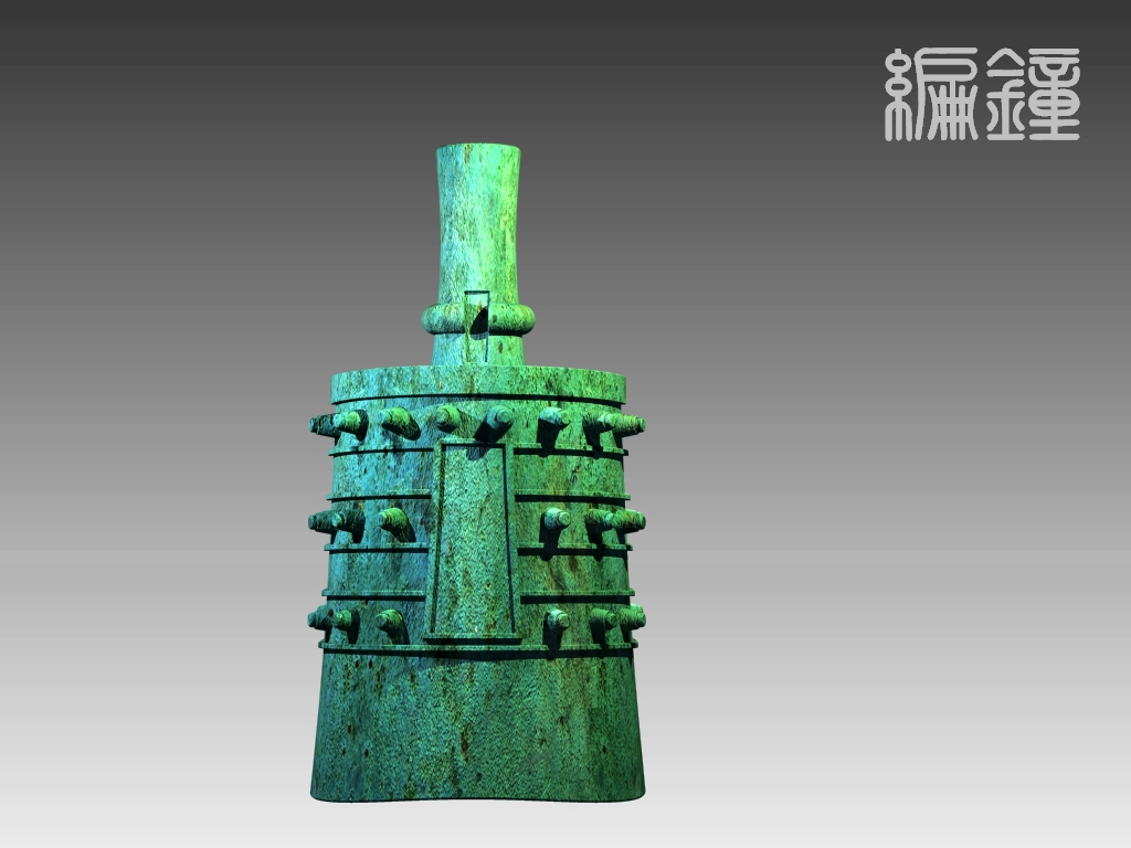

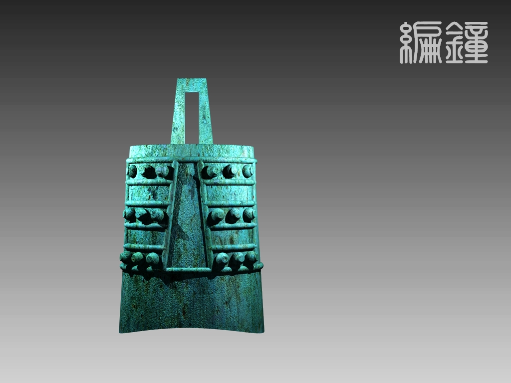

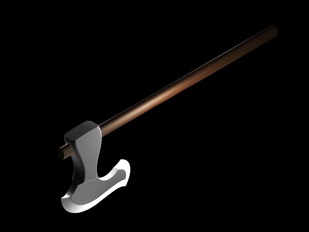

[原创] 学习CAD三维一月有余的拙作
发表于 2007-9-28 22:24:03 | 显示全部楼层 来自: 中国浙江杭州
不错嘛,要知道我学了半年,感觉还没你强啊,继续加油啊
发表于 2007-9-29 09:36:18 | 显示全部楼层 来自: 中国湖北荆州
的确不错。。。学习的过程,基于模仿,互相交流,才有进步!!!
发表于 2007-9-30 09:45:47 | 显示全部楼层 来自: 中国广东广州
CAD能不能渲染出这样的效果,好像没有这样的功能啊,你们说呢
发表于 2007-9-30 10:59:23 | 显示全部楼层 来自: 中国四川乐山
原帖由 suwenlong 于 2007-9-30 09:45 发表 http://www.3dportal.cn/discuz/images/common/back.gif8 D. o; _) S) f7 {* `: r* [
" _; e' ^# I- d, g' M1 y
1 S( R$ o$ X* Y) f6 F6 O
如果你看过“XSBF”教师的教程,我相信你会改变一些看法的,自己在百度中搜索“XSBF 三维 实体”吧。
发表于 2007-9-30 11:01:05 | 显示全部楼层 来自: 中国广东东莞
如果真的是一个月就能做到这么好) ?2 w  q0 J# v2 n: b! b6 a; q2 o
那就真的的是强人!!厉害
发表于 2007-9-30 16:31:39 | 显示全部楼层 来自: 中国江苏南京
一个月, 不可能吧?
发表于 2007-9-30 16:35:08 | 显示全部楼层 来自: 中国江西新余
楼主你太有才了!不服不行啊,我曾经画了三维再用渲染去做,没有效果.惭愧啊
 楼主| 发表于 2007-9-30 22:17:53 | 显示全部楼层 来自: 中国安徽滁州
最近因为是传统的中秋节和国庆节,而作为商超采购的我,自然忙得不可开交,所以没多少空学习CAD三维,但还是忙里偷闲跟着老师的指点,学习了几个知识点,先把图片放上来,算是交作业吧,然后我会把我学习这些知识点中的一个重点内容,给大家谈谈自己的看法,也算是给朋友们提个醒!!

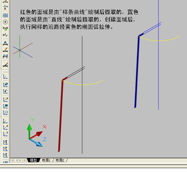

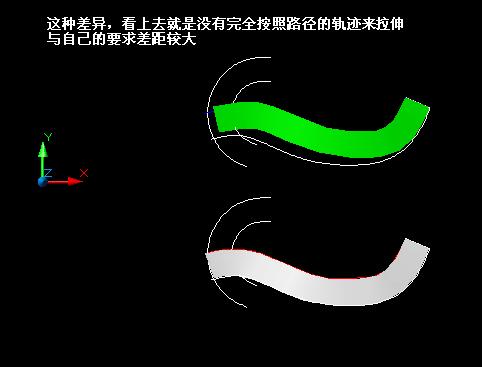

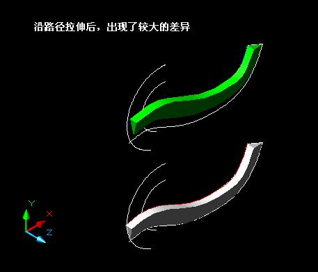

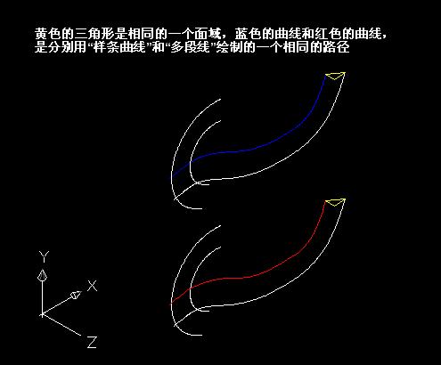

样条曲线虽然可以很容易勾勒出你需要的线条,但是很多时候,样条曲线最好少用,在最近的画图过程中,我吃了不少这方面的亏,首先样条曲线不能作为拉升路径,这个大家可以试试看,用样条曲线和多段线各自画一个相同的曲线路径,然后用同一个面域进行按此路径进行拉伸,结果可以看出样条曲线路径偏移得厉害,而多段线绘制的路径则没有问题,这个差异,不知道CAD软件是怎么处理的,原理有待工程师们解答吧!如有朋友也遇到过此类问题,请大家还是用其他线条工具来绘制拉伸路径,不要用样条曲线来绘制,算是个大家提个醒吧!!!

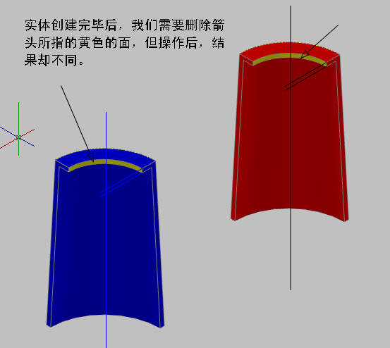

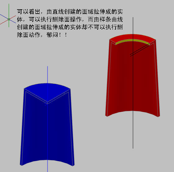

接着上面说,样条曲线创建的面域,然后用该面域创建实体,该实体是不大好进行实体编辑的,具体看图中文字/ ]# q* M$ p4 `, n

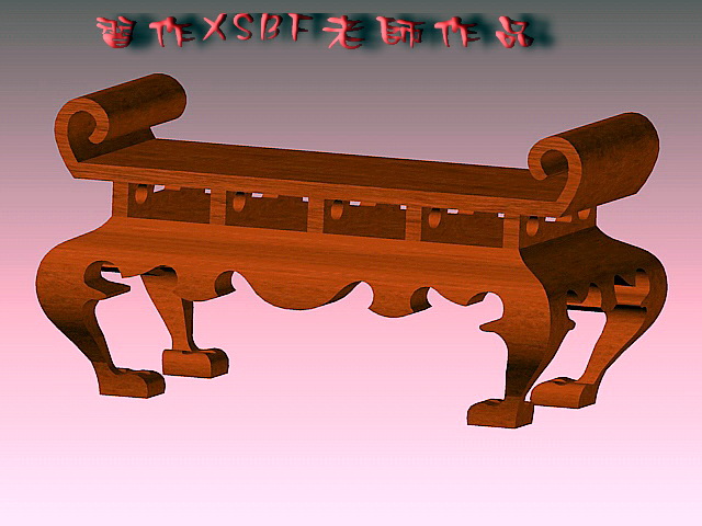

楼主用的是西蜀鄙夫老师的教程吧,画的很好。
