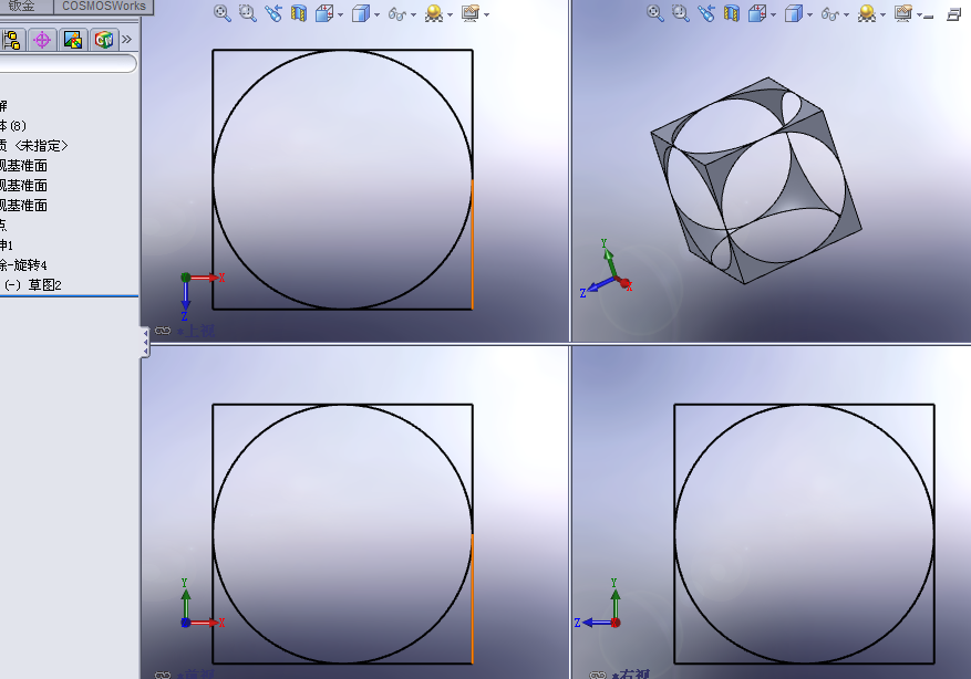

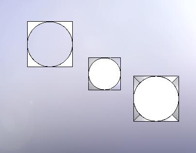

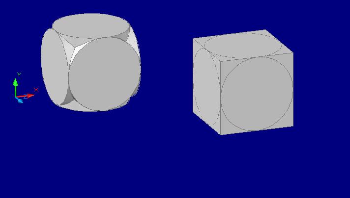

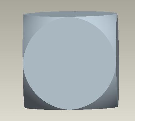

[分享] 一个经典的机械制图题

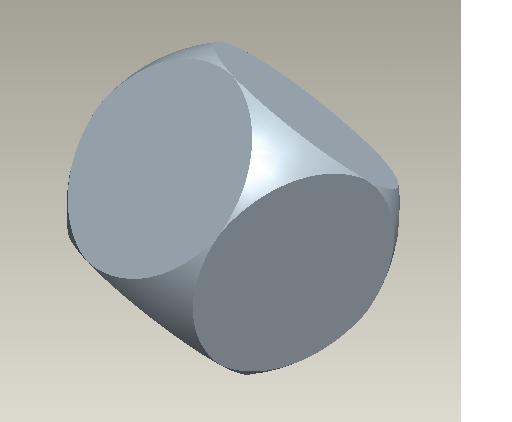

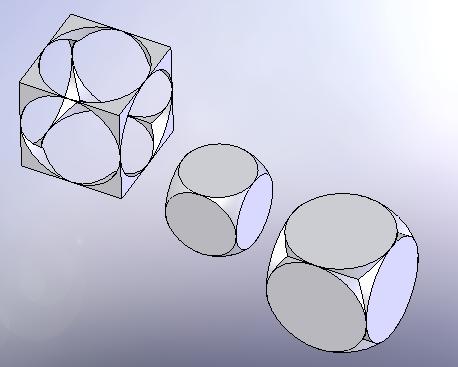

我个人认为是球体六面切
发表于 2008-3-20 08:57:05 | 显示全部楼层 来自: 中国辽宁丹东
精彩!球被六个面截是正确的
发表于 2008-3-21 12:52:36 | 显示全部楼层 来自: 中国浙江温州
我也学画了一个

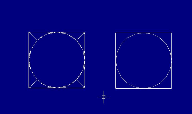

发表于 2008-3-21 21:58:05 | 显示全部楼层 来自: 中国湖北武汉
会画三视图吗?; c( a: l3 S& b; K8 `

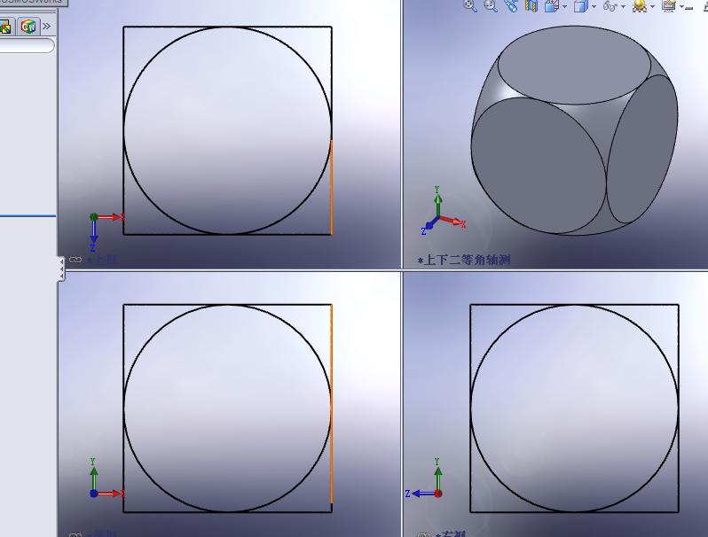

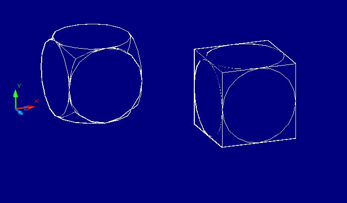

发表于 2008-3-22 00:13:19 | 显示全部楼层 来自: 中国贵州贵阳
总算做出来了!
总算做出来了!
. L9 p# u9 T: B4 z) H 经典制图题.JPG
4 N/ L7 I6 r* W: R 经典制图题2.JPG

发表于 2008-3-22 12:05:59 | 显示全部楼层 来自: 中国北京
很有意思的一个题目!
- |. B, ?( X6 H& H) F* c我没有想出来,不过我认为球被六个面切应该是正确的答案.4 ]3 s7 C- i5 _" T; O2 x. {; Z
其它的还就是不符合楼主的意思.
 楼主| 发表于 2008-3-22 13:14:31 | 显示全部楼层 来自: 中国广东佛山
回复 84# 的帖子
你回答是正确,是球被六个面切,你好好想想,就可以做出来。
发表于 2008-3-22 15:27:08 | 显示全部楼层 来自: 中国广东清远
是球被六个面切的,三圆柱相交肯定是错的,很好的题目,还有吗?

发表于 2008-3-23 10:00:54 | 显示全部楼层 来自: 韩国
同意  正方体被六面切 类似色子

为什么不可以是圆锥呢~~~~?
发表于 2008-3-24 10:48:12 | 显示全部楼层 来自: 中国江苏南京
为什么正方体切6个圆凹进去会有虚线呢?3 b" R- n2 ]- J) K. E) v) i( ~
想象不出来

偶也觉得是一个圆被六面切掉!!其他的还真的不符合楼主的意思

三种情况,只有一种是对的,
三种情况,只有一种是对的,
发表于 2008-3-30 14:52:19 | 显示全部楼层 来自: 中国福建南平
想了很久,应该是球体六面切的.
