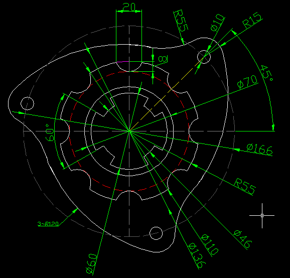

[练习题] <基础综合练习02>
发表于 2008-12-25 10:16:53 | 显示全部楼层 来自: 中国广西贺州

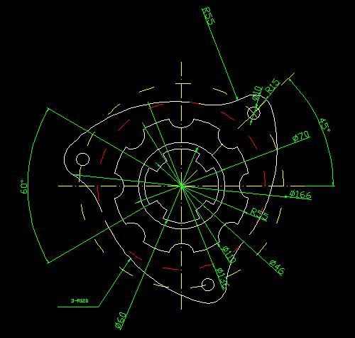

发表于 2009-1-6 13:30:12 | 显示全部楼层 来自: 新加坡
交第二个作业! 请批改!

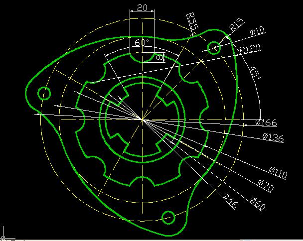

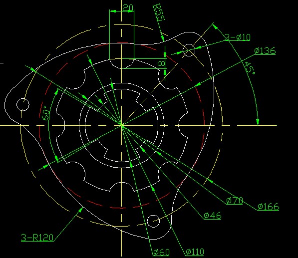

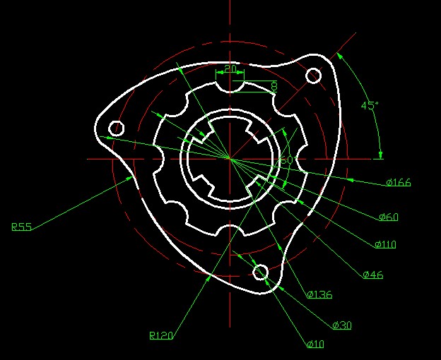

发表于 2009-1-30 10:50:07 | 显示全部楼层 来自: 中国河南安阳

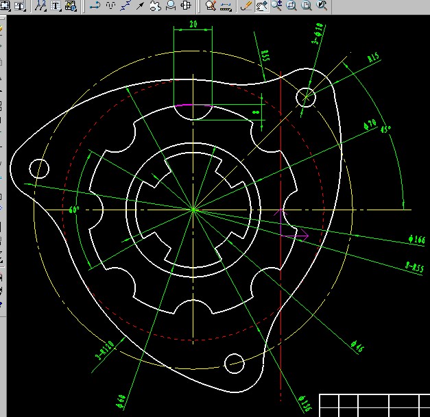

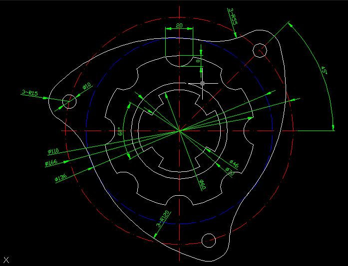

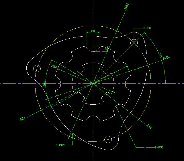

发表于 2009-3-3 18:10:21 | 显示全部楼层 来自: 中国浙江宁波

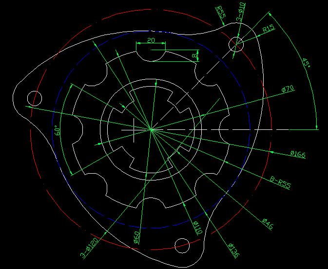

发表于 2009-3-28 22:17:32 | 显示全部楼层 来自: 中国广东江门
练习一下,都是相切半径命令

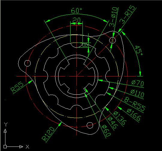

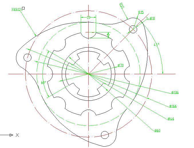

发表于 2009-4-19 14:07:04 | 显示全部楼层 来自: 中国福建厦门
哎,怎么不来个解题步骤,我想到头大都想不出来。
0 ^" |, K( @  w1 s" `; H. ?, h谁能告诉我最外围的R55和3-R120的圆心是如何定的???
5 `* x2 k: E# x2 @谢谢!!!

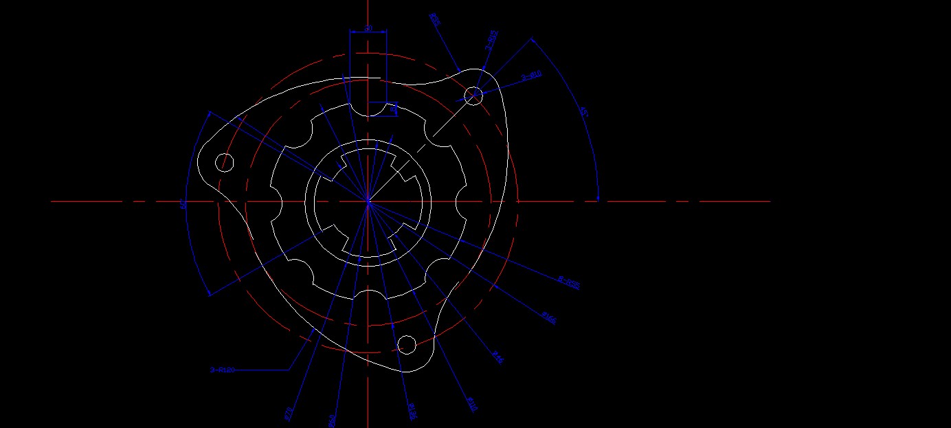

发表于 2009-4-19 18:00:19 | 显示全部楼层 来自: 中国四川德阳
我也做了个,怎么传上来

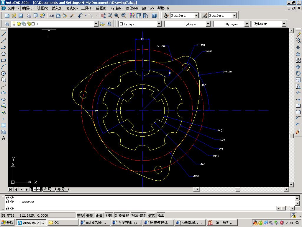

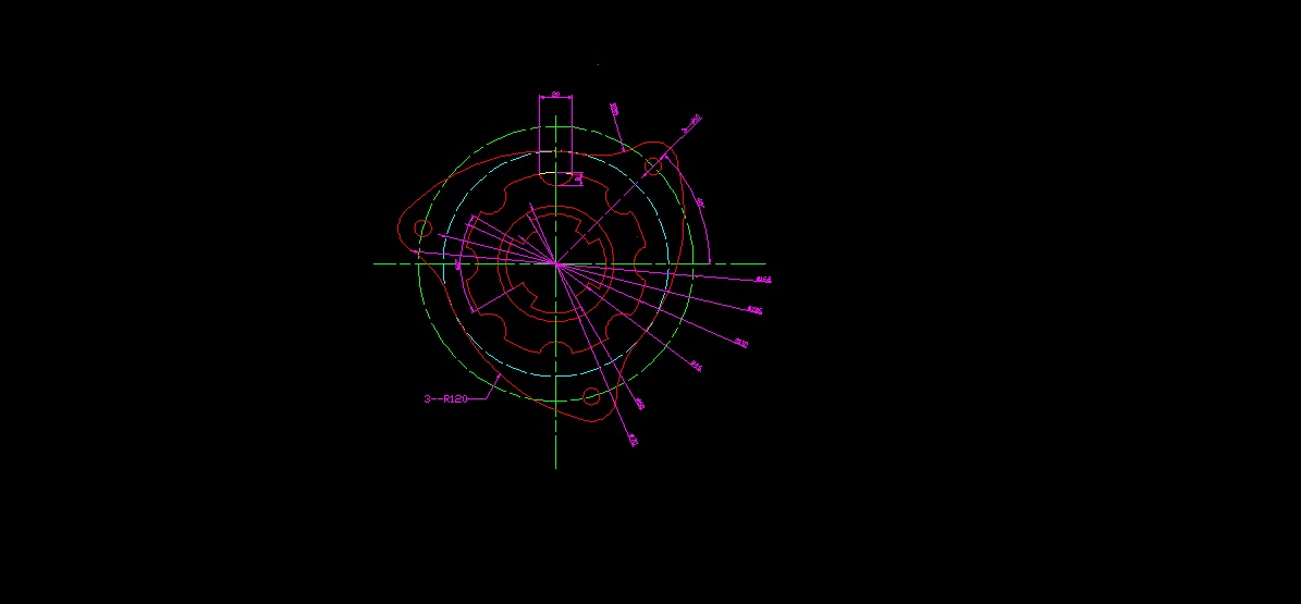

发表于 2009-4-22 17:03:19 | 显示全部楼层 来自: 中国湖南常德
我也作了一个

发表于 2009-4-26 21:16:45 | 显示全部楼层 来自: 中国广东东莞
回复 94# zhangsq_255 的帖子
用C命令 先后T 然后点第1个R15圆,再点 R68 圆(随便点下圆周就OK了),然后输入半径55或则120,圆就出来,关于内切个外切,你的鼠标移到内就是内,移到外就是外!

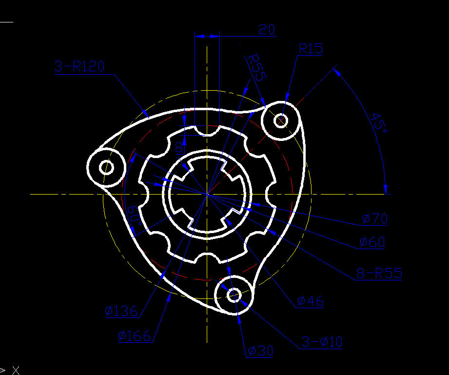

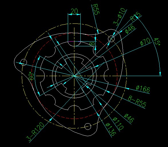

发表于 2009-4-29 20:53:56 | 显示全部楼层 来自: 中国天津
8—R55
8 o0 ^2 L5 s2 Z/ U. ?6 p3—直径101 Y8 L/ s: \5 F$ p
3—R120* x. J& j, }* J! ~. V  p- |
请问怎么标注?$ c  m9 L4 A" {! V% J
初学者,献丑了
