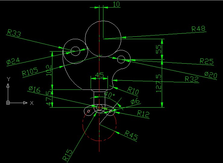

楼主: muhdi
[练习题] 基础综合练习03
发表于 2009-3-4 00:00:20 | 显示全部楼层 来自: 中国辽宁沈阳

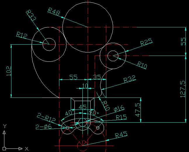

2005llnn + 3 参与鼓励
发表于 2009-3-4 22:10:39 | 显示全部楼层 来自: 中国浙江宁波
2005llnn + 3 参与鼓励

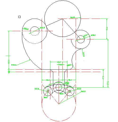

发表于 2009-3-23 20:22:00 | 显示全部楼层 来自: 中国台湾

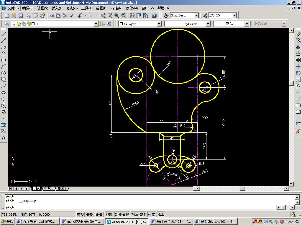

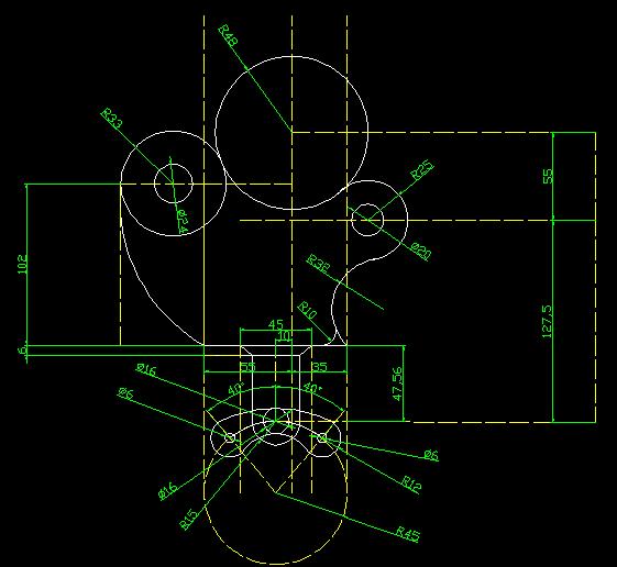

发表于 2009-3-29 10:19:34 | 显示全部楼层 来自: 中国江西新余

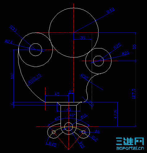

卡住了,R33和R25的圆不知道是怎么画出来的。现在只能画到这一步,不知道对不对!

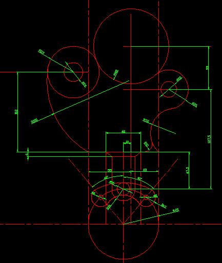

发表于 2009-4-12 00:46:37 | 显示全部楼层 来自: 中国广东广州
今次用了50min

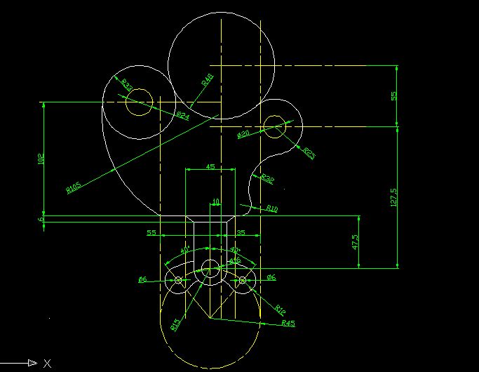

发表于 2009-4-28 09:58:23 | 显示全部楼层 来自: 中国广东东莞
为什么最上面的R48圆与R33圆相切,2圆心连线组成的直角三角型不对?
1 Z) C" \" ^! T( U- G
" A2 E4 ^/ r4 ]" t! fPS:斜边=33+48=81,竖边=33,为什么算出的横边不是整数?
发表于 2009-4-28 10:14:08 | 显示全部楼层 来自: 中国广东东莞
谁解释下啊?
发表于 2009-4-28 12:25:01 | 显示全部楼层 来自: 中国广东东莞

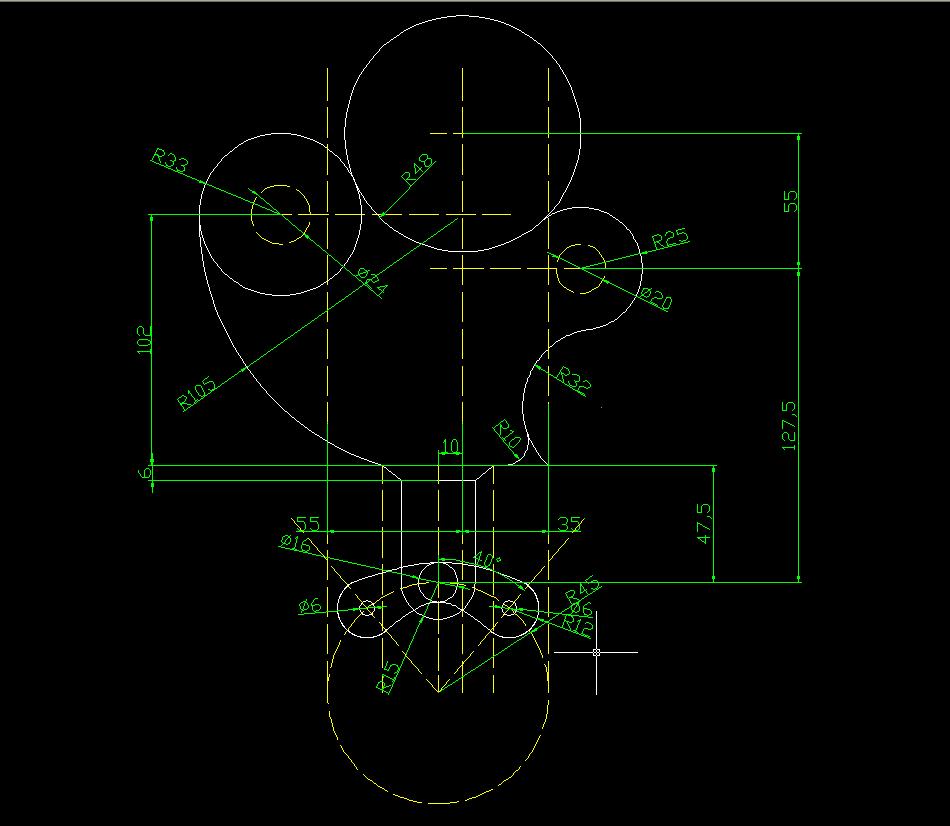

画好了,但是R33那个圆的圆心是用79.35确定的

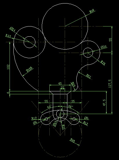

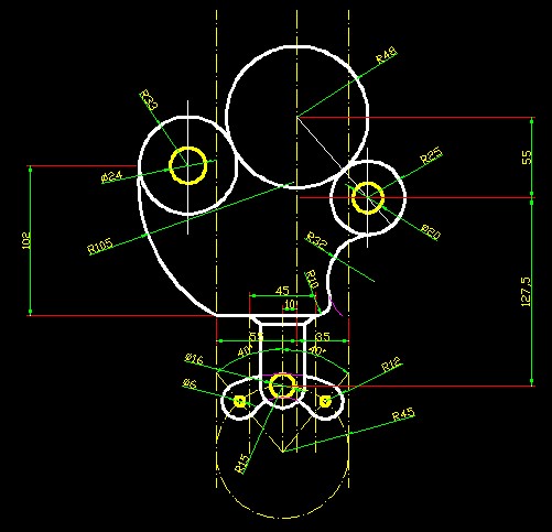

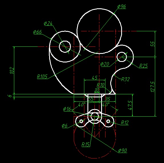

发表于 2009-6-24 00:48:56 | 显示全部楼层 来自: 中国北京
新手练习,请多指教

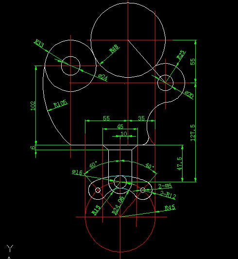

R32的弧,上端点我定位在R25的最下面那个象限点上,不是切点,不知道对不对,请老师指导一下,谢谢。
2005llnn + 2 参与鼓励,R32弧应通过R25为圆心,25+32为

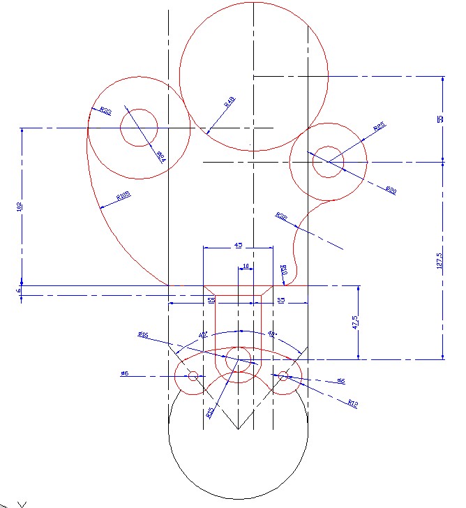

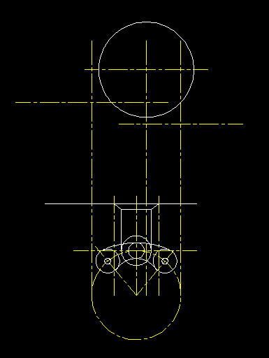

发表于 2009-8-20 10:24:53 | 显示全部楼层 来自: 中国山东济南

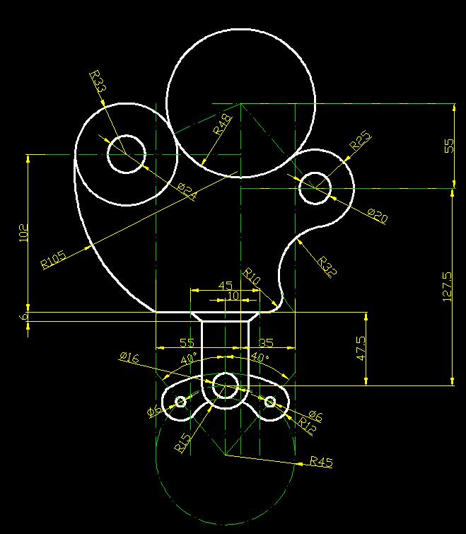

上作业,R105的弧不知道怎么花的,
0 T) x+ k/ B' g7 Q5 ?: y' M" L
1 R4 X9 m+ U9 o: I6 f. r7 q[ 本帖最后由 doosan 于 2009-8-20 10:47 编辑 ]
2005llnn + 3 参与鼓励
发表于 2009-8-20 10:37:09 | 显示全部楼层 来自: 中国山东济南
原帖由 husndey 于 2009-4-28 09:58 发表 http://www.3dportal.cn/discuz/images/common/back.gif7 u3 g* x$ `3 E, v5 p
为什么最上面的R48圆与R33圆相切,2圆心连线组成的直角三角型不对?* z; P& u! O: q7 Y* N
: a* f3 I8 P. s# h0 Z" U, o
# G( C: x* O- a( Y( i- e( P' A
8 N9 x( q7 S" _/ |# v* h同上,这样算出来三角型一边是73.973?
* S5 H, c& M2 a
+ Y' Q7 E: \1 Z; |% E5 c5 w" l- F/ D[ 本帖最后由 doosan 于 2009-8-20 10:39 编辑 ]
发表于 2009-9-8 14:19:00 | 显示全部楼层 来自: 中国吉林吉林市

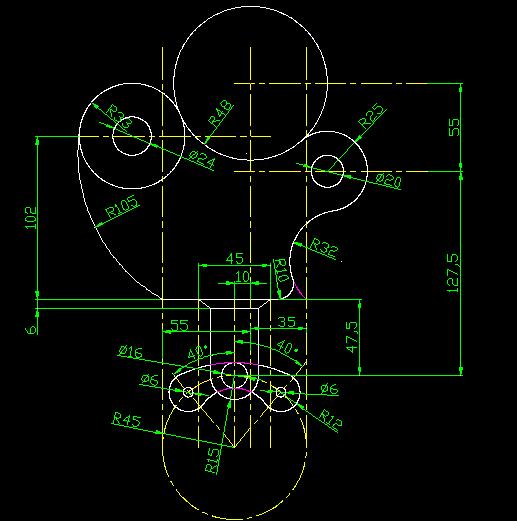

请问半径为105/10/32的3个圆的圆心怎么确定? 10和32的圆心只要确定一个 我就可以画了
9 A/ O" L' H; }3 {/ x0 a% J谁指导我一下 谢谢了
