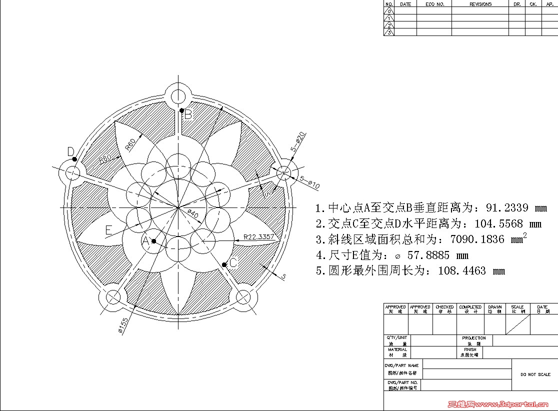

发表于 2010-8-17 14:19:08 | 显示全部楼层 来自: 中国北京
本帖最后由 woaishuijia 于 2010-8-19 09:08 编辑 # X  H4 Y6 y: p  M6 {
- b; }1 ~  r1 B5 t' }. M/ n$ h  g
今天才看到这个题目,做了一下,发个图上来,不知道对否。
参与人数 2三维币 +35 收起 理由
2005llnn + 30 完全正确,授予一等奖!祝贺!
woaishuijia + 5 参与鼓励

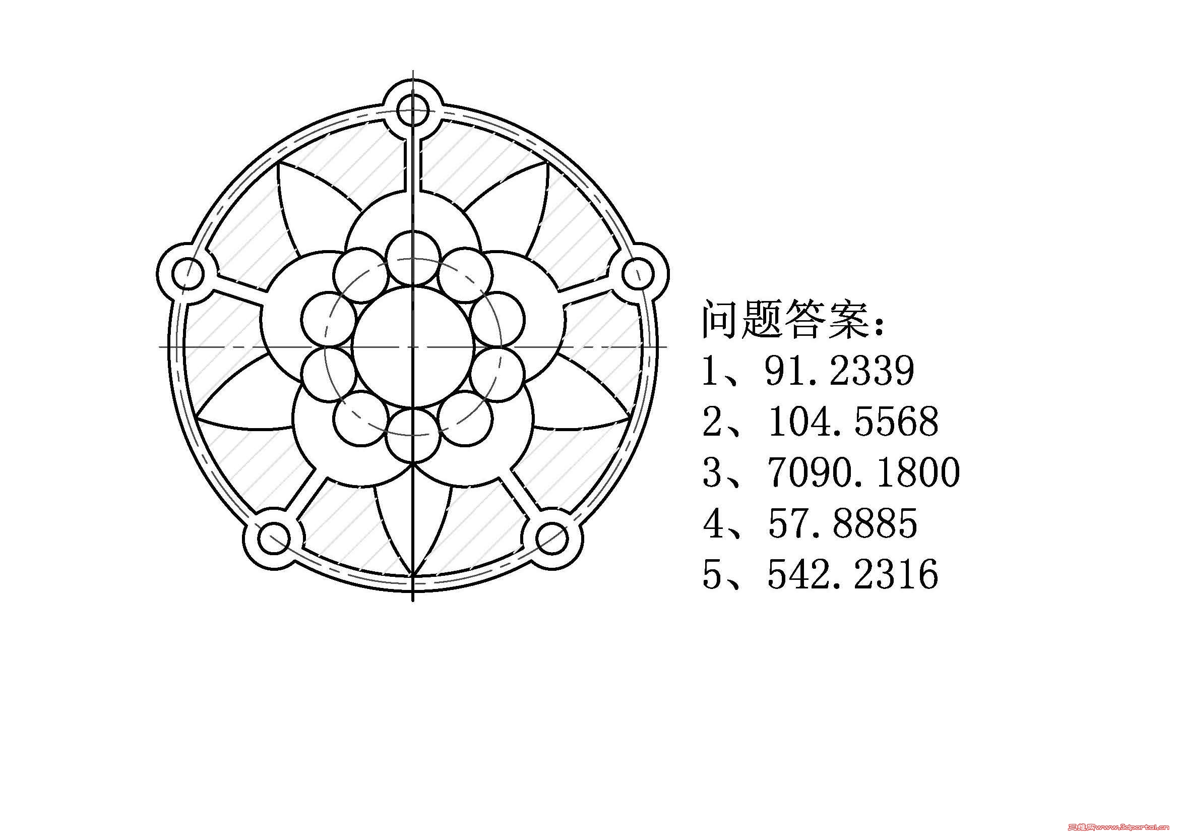

发表于 2010-8-17 22:49:24 | 显示全部楼层 来自: 中国河北石家庄
本帖最后由 woaishuijia 于 2010-8-19 09:14 编辑 4 }; n5 n6 m0 _+ q, C
: e# s* X/ t, a- \7 E+ k练习题32答案
参与人数 2三维币 +15 收起 理由
2005llnn + 10 三等奖

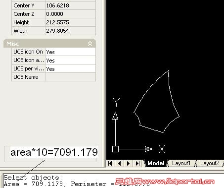

6 A( |& \) k+ F% o0 U第一次参与这类活动,用2004画的,感觉自己很多方法都很笨,如阴影面积我是查询了一个然后x10得到的。感觉应该走了不少弯路,期待高手解题方法展示。

我认为斜线区域的面积是本题的难点,如果用乘法需多保留一位小数.或者用area中的加选项逐个面积来加.
woaishuijia + 3 技术讨论
发表于 2010-8-19 09:27:44 | 显示全部楼层 来自: 中国广东东莞
98# zhhayu % t  g* a/ _. L; h; P0 Y: O
用相减的话,只要一次运算就可以了。
4 O0 S) Z1 ]) l' c. ^& {期待更好的方法。
发表于 2010-8-19 09:46:39 | 显示全部楼层 来自: 中国浙江杭州
98# zhhayu ; f/ N. m- I3 J" ~
我是直接bh图案填充所有区域,然后只要查看图案的属性就可以了。很方便
