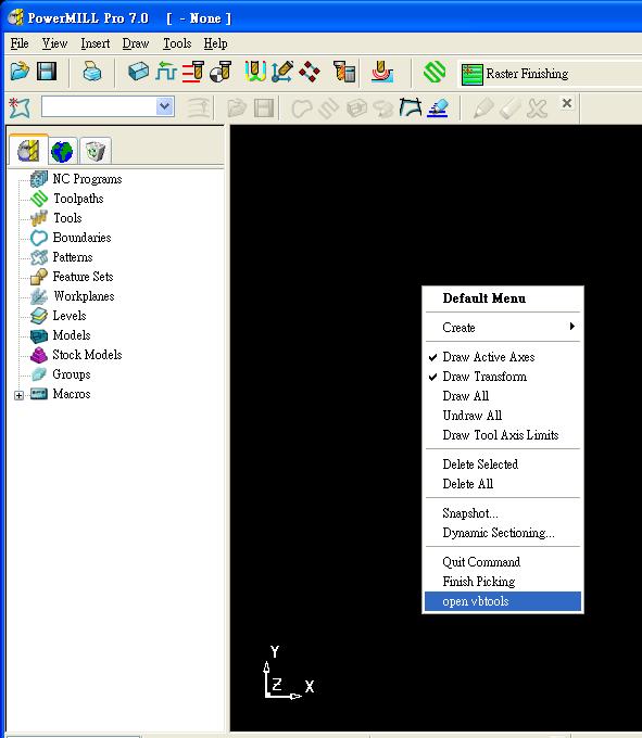

原帖由 lubing3211020 于 2008-7-29 00:02 发表 http://www.3dportal.cn/discuz/images/common/back.gif! g% v6 i9 z! [3 t/ X- L! w" i
请问如何将PM里的缺省菜单更改成外挂的右键菜单?就是每次用PM外挂的时候不用跑到左边屏幕里点右键,直接在大屏幕里点右键就可以出来的,那样就方便多了,请楼主教教!谢了
6 a% K' B2 i" p1 Y# e  w4 f7 k  U/ T/ y5 A! e
) i0 B& W0 Q+ Y( U- g: T9 Z好象这样的功能不可以吧,至少我不知道该用什么方法实现这样的功能
4 x6 M% u$ c! w
: X) b# r7 t, p6 b- I" m$ h但可以写出这样的软件出来,(这样的软件可能写起来比较麻烦,特别是你加载新项目的时候)而且我感觉这样的外挂意义也不大

发表于 2008-8-6 01:47:09 | 显示全部楼层 来自: 中国台湾
回复 74# 的帖子
Dear Sir
1 C$ O1 A7 n* n* D$ ~+ a
5 l  x* s2 b  L  you can open data in  C:\Program Files\Delcam\PowerMILLxxxx\sys\hci\popups\% z$ K7 [3 c; V, I; O4 [- n
            explorer.ppm ==> you can edit left trees) j  x* e. ~5 J0 y. a
            default.ppm   ==> edit powermill's main screen
0 d/ ~2 I9 L9 r3 u; {9 i            .....etc.
( x8 K3 y' G& b$ h, ?4 T8 q9 c  c. K* L% m% k' C
for exsample
8 m7 C7 m" ?( s" e  W4 w   if i want click right button on main screen to select one command to open a vb form in d:\cuttoolpath.exe1 Y" L0 F9 p6 Q3 ^5 V
   then i can open defalt.ppm0 N% _4 t$ W+ A5 Q0 A% b: R
   and insert some words like this....: }& R7 M9 r( I. w( g% \$ X
5 v. l+ {2 L; K# G0 h! _
      <BUTTON4 U' a3 [1 L! k  S; h! ~
         command=' OLE FileAction "Open" "d:\cuttoolpath.exe"'  V. J! B/ o% R
        label="open vbtools"
6 T9 D& q- \: H# S8 y, `( ?      />
. E* I! R/ W/ K$ Y0 X
" @: V1 c* v8 K  M6 v
   then cuttoolpath.exe will work
: D7 `/ Q" _+ m1 |. z' b* v- L8 u 111.jpg
参与人数 1三维币 +10 收起 理由
jimmycnc + 10 好资料,感谢对论坛的支持!
