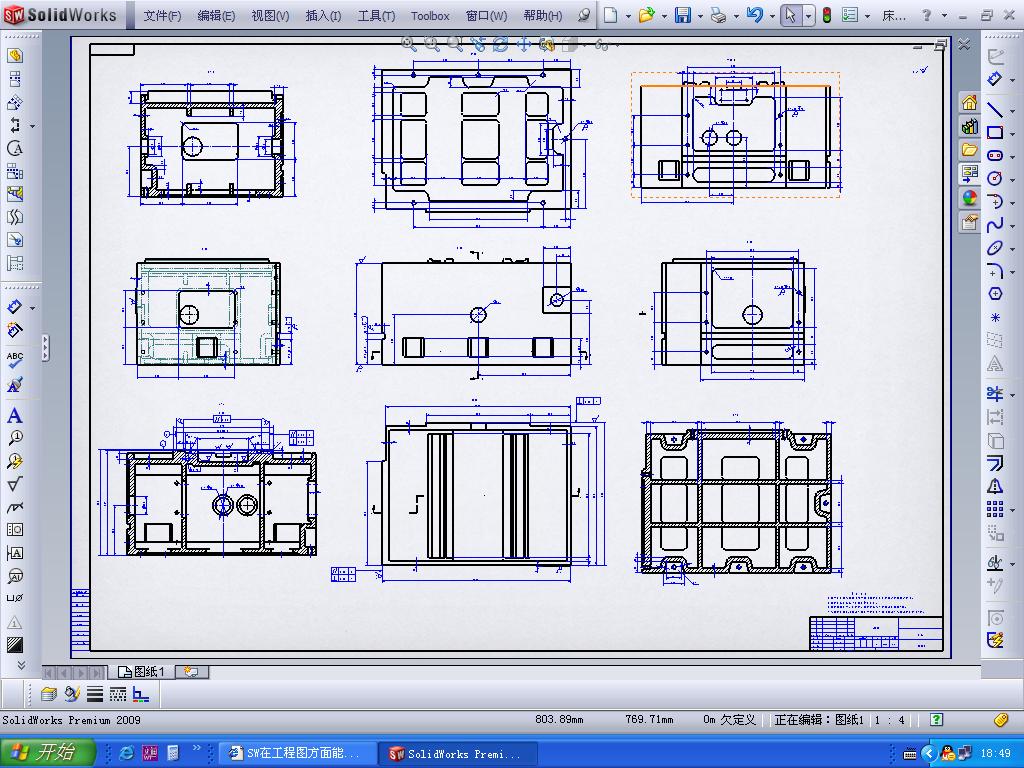

哈哈,我的工程图全部在sw里做的,甚至别人dwg格式的图纸我都拿到sw工程图去编辑,不过是用sw2009,因为它有拉伸功能,不过在sw工程图里编辑dwg格式,非常的慢,改个线型宽度都要等半天,很郁闷,下图是我用sw出的工程图

楼上的,这个你可能没有经验,我为什么要设图层分色,以前我也不设图层的,后来,发现设图层分色有很多好处:1.转dwg格式易于实现根据颜色打印不同的线宽,你或许说可以创建映射文件可以解决,不行,图框和标题栏都是草图,却有粗细之分,在sw映射文件选项没法区分。2.我们通常要出非常复杂的铸件图纸,有时在更改模型的时候,工程图重新生成的过程中,有些尺寸不小心会移位,在A0加长的图纸中经常看不清,有时尺寸跑到图形的中间你都没发觉,当打印出来发现已为时已晚,采用不同的颜色在电脑里好区分多了。3.当模型更改,哪些尺寸是悬空的,哪些尺寸丢失,不在轮廓线上,不同的颜色一目了然,好删除或补上。既然设计给出了图层,就有它的用途,sw2009更加加强了图层功能,在选项设的更细致,相信以后的版本还会加强工程图的功能,不信,我两等着瞧。
