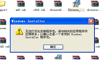

2009安装问题!
发表于 2008-11-12 14:54:31 | 显示全部楼层 来自: 中国山东聊城
我估计是你下载文件过程中出现错误,重新下载安装程序可能解决问题。
2 w. ~" S$ c, I/ w或者再换个下载地址。
发表于 2008-11-12 15:20:23 | 显示全部楼层 来自: 中国福建福州
4.7G 啊,还得重新来!!!
发表于 2008-11-12 16:02:46 | 显示全部楼层 来自: 中国湖南长沙
试试安装目录下的“sldim\sldim.exe”安装
发表于 2008-11-13 11:05:19 | 显示全部楼层 来自: 中国四川德阳
回复 3# cjc91888 的帖子
4.7G的应该是iso文件,不要解压,直接用虚拟光驱安装,安装程序会自动运行。
