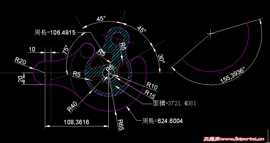

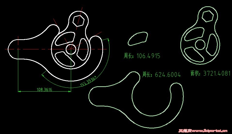

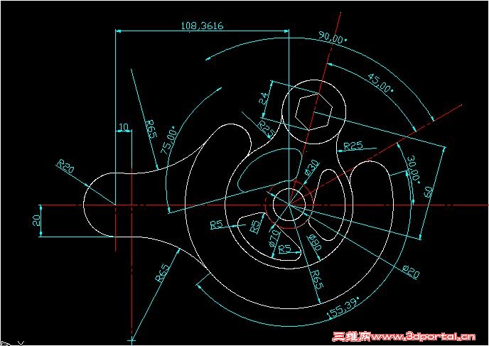

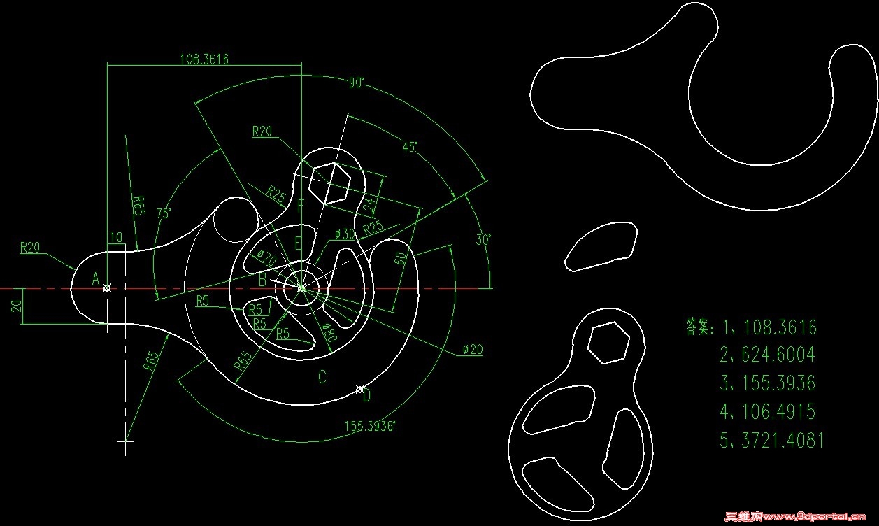

最后一题面积怎么计算,我是用计算器减的,结果是3721.4079,怎么和你的答案差0.0002 你有啥好方法?
发表于 2010-9-16 18:05:24 | 显示全部楼层 来自: 中国湖北荆州
76# 老式面包
2 r( T, U6 j" g! A8 ccad2007分别创建面域,然后点击 修改→实体纺辑→差集,进行布尔运算。
发表于 2010-9-16 19:54:09 | 显示全部楼层 来自: 中国安徽芜湖
保留四位小数,我按照上次的3位小数结果0分,遗憾啊!
发表于 2010-9-16 20:44:14 | 显示全部楼层 来自: 中国广东肇庆
最后一题面积怎么计算,我是用计算器减的,结果是3721.4079,怎么和你的答案差0.0002 你有啥好方法?; F8 E* t$ O- m/ B, }$ s
老式面包 发表于 2010-9-16 16:18 http://www.3dportal.cn/discuz/images/common/back.gif
) c) c. ]; K  [6 O2 E) v/ c3 l' F做剖面线,剖面线属性里有面积的,不用算
发表于 2010-9-17 08:48:47 | 显示全部楼层 来自: 中国山西运城
如果用低版本ACAD做第五题,容易在计算中产生位数误差.我的方法是在中间面积多保留几位小数,最后结果再圆整到小数点后四位.当然高版本剖面线方法是一种很好的方法.

4 U: {1 X0 E  ~% N; h后来我练习了一下,原来是这样子做的。呵呵!又可以学到一招。没关系!
发表于 2010-9-18 10:47:49 | 显示全部楼层 来自: 中国山西运城
i
+ H+ Y# R3 Q: C* ]# K1 l% q% e
81#
, k9 R- d# j# e6 t* Q: Wwoaishuijia 发表于 2010-9-17 15:44 http://www.3dportal.cn/discuz/images/common/back.gif
: w) R# J# P% ]6 q1 T- C3 W6 d( @谢谢指导,终于会了。    region+subtract+ properties        boundary+subtract+properties
5 t, ~: I* O& [% k! G7 ]5 j另:先转成多义线,再用area中的add 和sub也能完成

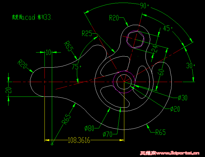

发表于 2011-1-23 15:50:18 | 显示全部楼层 来自: 中国江苏镇江

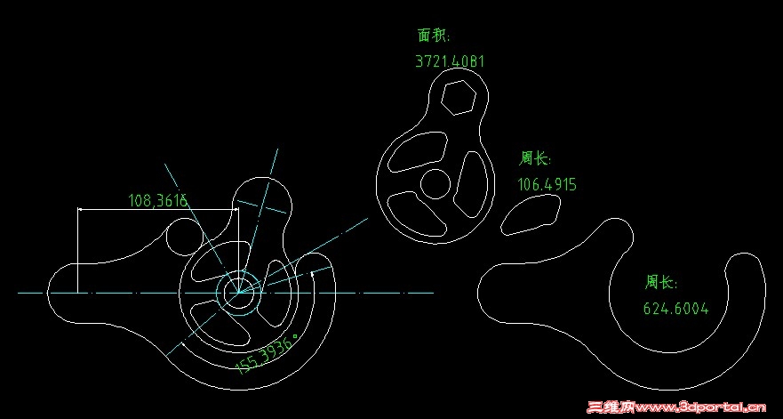

D的周长弄了很久才正确

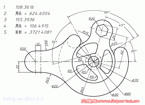

作业上交6 T* p# H( ?3 M, w; `

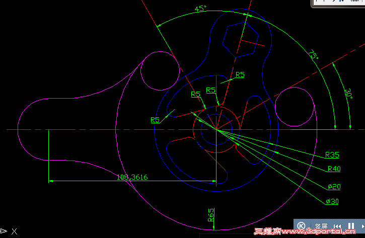

发表于 2011-9-24 15:10:36 | 显示全部楼层 来自: 中国江苏盐城

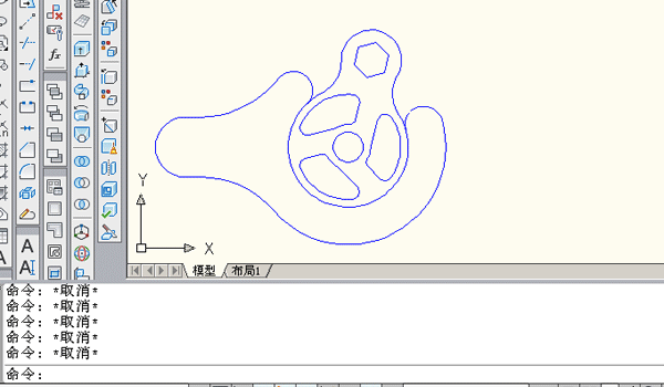

现在这里的练习题,比开始时熟练些了
# x2 g) F" d7 O' ?3 Q. p( {/ j 未命名.JPG

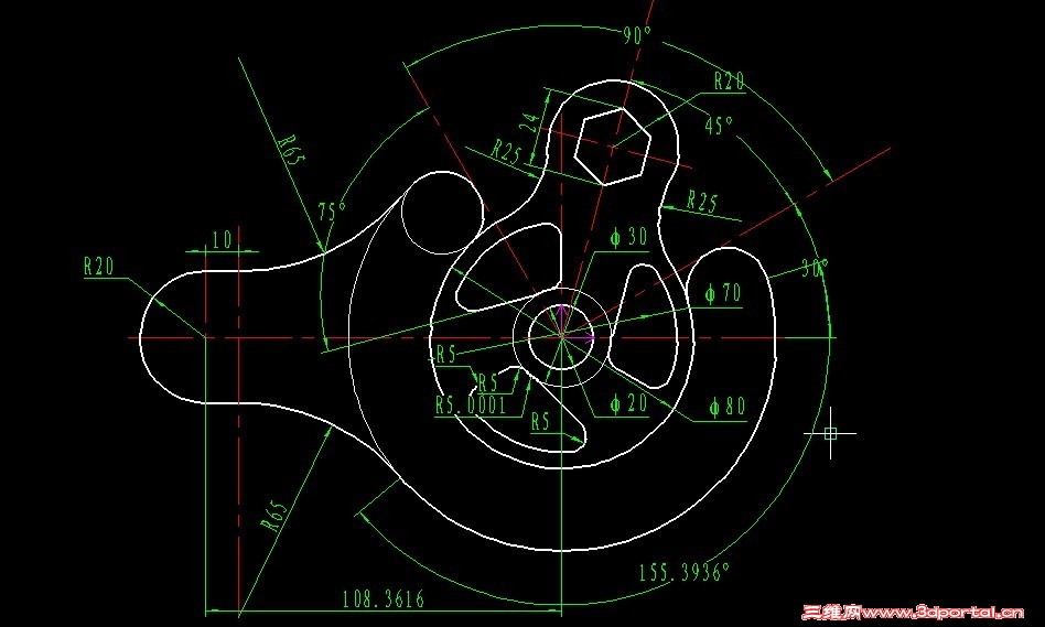

基础综合练习33

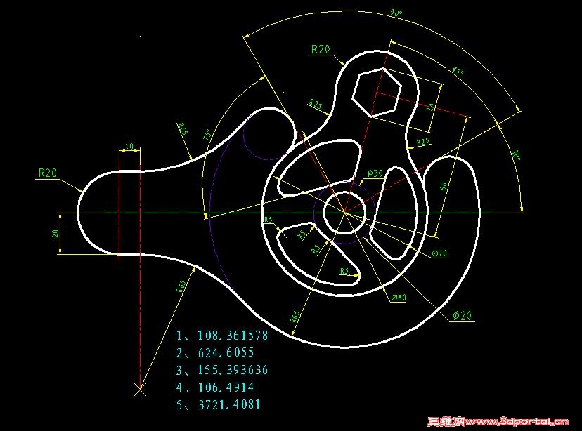

发表于 2012-5-3 22:45:08 | 显示全部楼层 来自: 中国江苏无锡
未命名.jpg 7 C; v# l% ^) ]8 F$ D0 t; `% u
6 f6 K! i! o7 r; H/ s, W5 z* d8 i1 a有些小细节改了几次才改对了(还是看了答案知道错了才改的。羞愧难当啊
