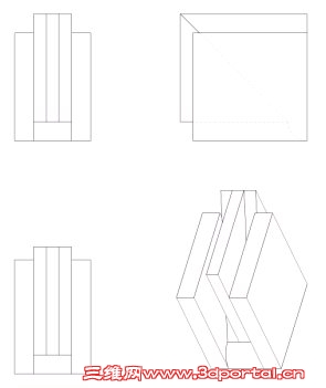

2 B8 r% n5 L/ Q4 ?* g9 A  C这是我的第3题的答案。是第3象限投影法。当然凹圆弧也行。且答案不止一种。

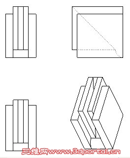

这是我的第3题的第二种答案。是第3象限投影法。当然凹圆弧也行。侧面的方形还可以是1/4圆,这是图中的小圆弧变成方形。.......

发表于 2010-8-16 20:50:12 | 显示全部楼层 来自: 中国福建福州
光第一题就出的不好
$ F4 p; [1 Q2 c4 q. P3 o& ~! ~3 |
3 L. [: ~" l( r# W5 J* b+ \有十万种可能啊,细细想想吧
发表于 2010-8-16 22:18:11 | 显示全部楼层 来自: 中国上海
大家注意力都在想是怎么个实体,可是那日本公司其实就是考你,由已知条件,你能推出多少种情况。借题考你的思维才是本质。。。。好多公司都有这类考法。
发表于 2010-8-17 10:52:02 | 显示全部楼层 来自: 中国北京
第一题,我只看出一种方案,就是半圆柱上的圆弧面上被切掉一块。第二题我看出有48种,就是由圆、三角形、正方形,叠加在一起,相邻的2个不同即可。第三题,有64种 方案,是1/4圆弧和三角形组合。
发表于 2010-8-17 10:52:48 | 显示全部楼层 来自: 中国北京
第三题我漏说了,,还有矩形
