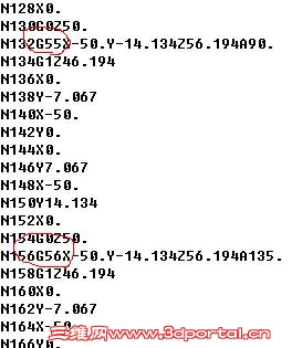

发表于 2011-5-20 20:42:30 | 显示全部楼层 来自: 中国福建厦门
发表于 2011-5-21 19:12:29 | 显示全部楼层 来自: 中国江苏苏州
79# 363485543
/ w' R" M0 F0 k9 j朋友,你又解决的方法不?我四轴程序都是用图素顶面的~处理出来的程序好几个坐标系。求解决!!!!谢谢

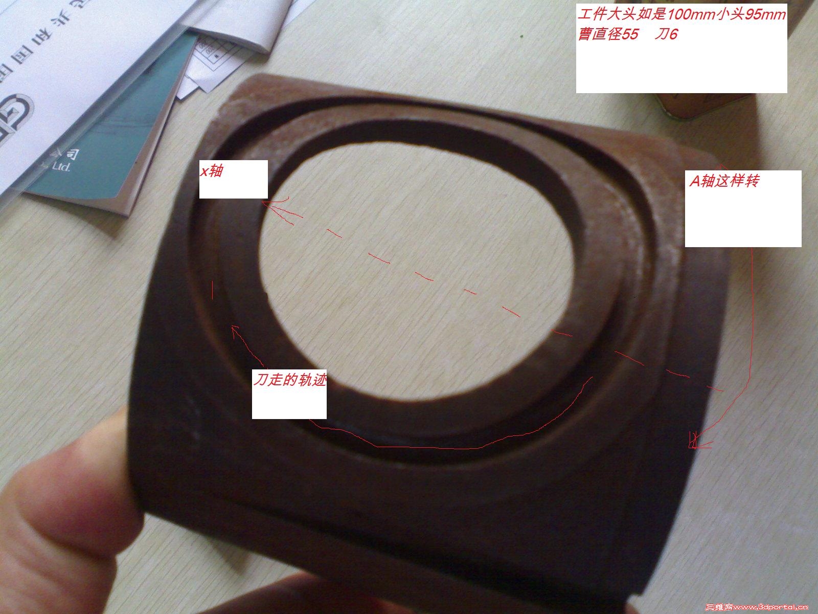

我这里是台兴的第四轴我用的是mastercam x4mu2直接在mill里用多轴的编程式汇出格式用4轴的在机台上试的实际情况是x方向移动A轴旋转但是A轴转满360度时x方向就不动了A轴就反向转过360这样工件就过切了后来在车铣里面处理出来后把 x z c 改过来后就正转一刀反转一道我做的是往复丝杠,不来也会超过系统极限
发表于 2011-5-30 12:44:49 | 显示全部楼层 来自: 中国浙江杭州
终于搞定了楼主的这个问题:9 P$ p" o+ \0 T0 ]8 M) a( E* v
方法很简单,不改动后处理,我在X4中直接在旋转4轴中打开杂项变数,取消由后处理定义,然后第二个由0改为1(就是改为G91方式),如此处理,输出的Z和A都是相对值,楼主就可以转无限多个圈 了.......
