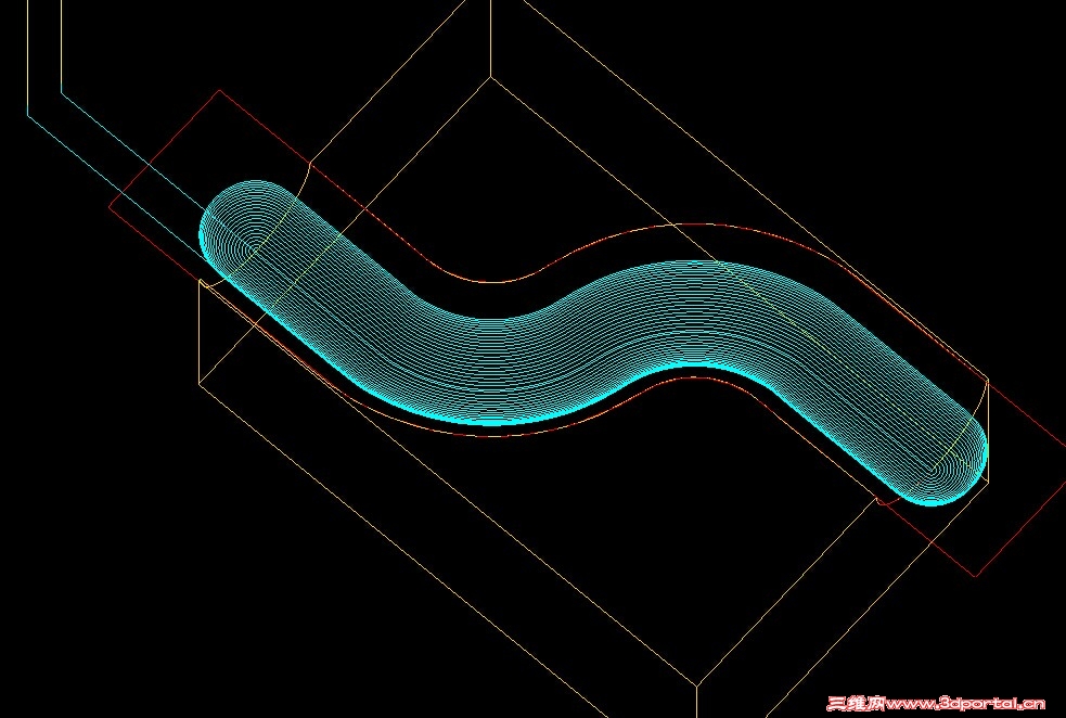

[讨论] 看看等高怎么做
发表于 2012-6-24 11:22:40 | 显示全部楼层 来自: 中国广东东莞
学习了,等高还可以这样玩啊,

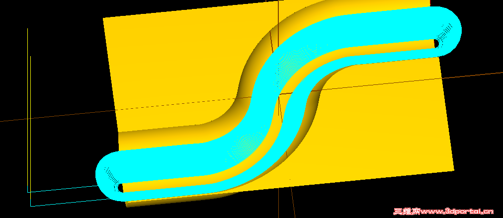

发表于 2013-12-31 21:57:00 来自手机 | 显示全部楼层 来自: 中国河南
一个小时了,延长有了,浅平面,陡斜面都有了,就是底面还是没刀路,这个实际应用上其实曲面流线和熔接最均匀,流线效率最高,
  S5 ?) f$ x1 v6 O延长那个在进退刀引线那里,圆弧半径不能为0,圆弧角度为0,角落圆角为0,单向,回圈斜插为0,两曲面间圆角。手机发的不能上图,抱歉

, e& V: m# H2 D6 S" `' t你好,我想请教一下 我弄的怎么底部没有刀路呢 123.png
发表于 2014-1-2 13:42:06 | 显示全部楼层 来自: 中国广东东莞
z下刀量改少点试试,楼上

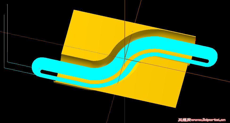

发表于 2014-1-2 16:25:23 | 显示全部楼层 来自: 中国山东淄博
mubaibyby 发表于 2009-7-27 17:37 static/image/common/back.gif. R3 @7 S. w# k
在加大点难度,刀路可以切线方向延长
- W/ X5 ^6 H; n' w
, [7 o: g  N0 c2 z: J. E

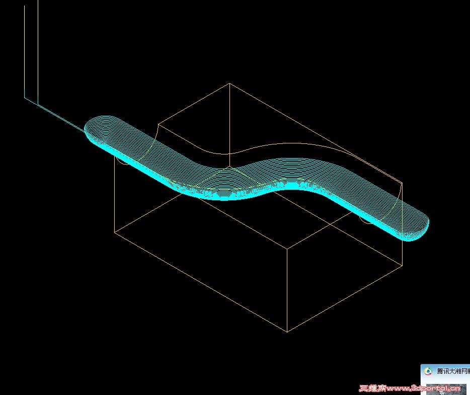

- Z- L4 x6 \1 ^, U  x3 [9 O4 y! p( R
我 用的就是D10R5球刀啊,怎么可以做出来,不过廷长是做不出这种效果,把面廷长了,还是可以快速做出来这种效果的,为什么不能廷长面,还没那么复杂,?????
没廷长面,D10R5
没廷长面,D10R5
廷长了 面,D10R5
廷长了 面,D10R5

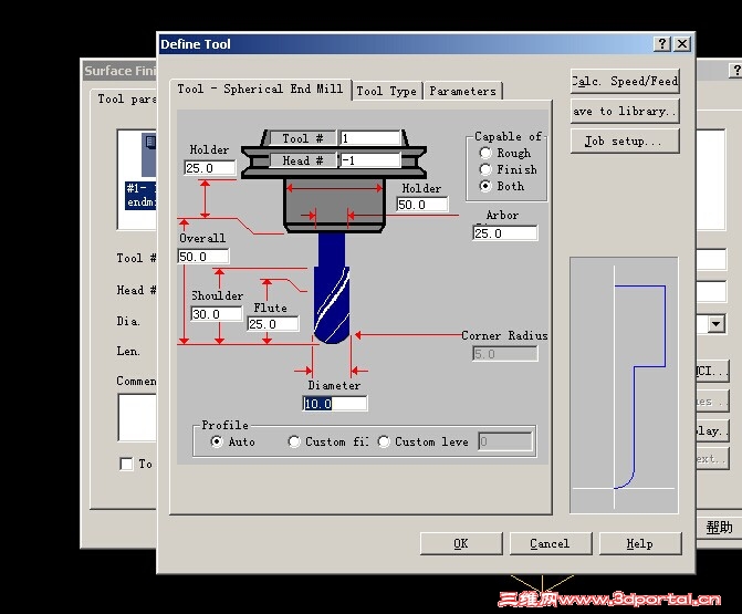

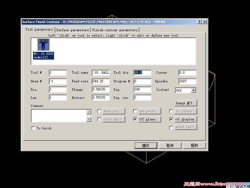

发表于 2014-6-29 16:28:37 | 显示全部楼层 来自: 中国湖南长沙
mubaibyby 发表于 2009-7-30 10:03 static/image/common/back.gif
' c$ w% W# g- ~# P# p# ?再次提示不要用球刀
: Y) m1 j6 b% n' Y+ w2 E; U! Z我用的就是D10R5的,能出这种效果,不廷长面是做不出你那个,还请指导指导
D10R5
D10R5
D10R5
D10R5
