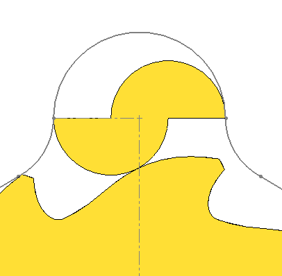

說句實話,悶人先要感謝樓主提出討論。( f  T/ m. q* v% r1 |( l2 C9 `- X
有關『包絡』一詞,悶人本來是不知道這是什么來的,
2 H& S# z# @/ R8 T有賴是一位姓于老弟幾年前提出過“包絡誰來管”,悶人才想出了這種畫法,( h4 n$ j0 C$ m" n3 k
但當時悶人只停留于“知其然不知其所以然”;會畫出來但不知道應用,
* x/ f2 D) E. \. w# E2 Q* ?* L直到最近樓主提出討論,悶人才開始研習『包絡』的用處,
+ R5 _& ]/ @. s  _- b發現除了可以用來繪畫泵葉,還可以繪畫不同種類的齒輪(包括正齒輪)。
, ?  C. }+ g" a" t8 }* N3 E3 c/ N, K0 ?
現在悶人做了一個簡單例子,附上源文件給各位下載,歡迎批評、指正。+ G- C% X% n( U% I5 \8 X% W
1 }$ s) ?0 o4 f# U- [$ W
注:為節省空間,悶人采用了比較極端的手法處理過文件。% G, G, }0 B! \; _2 M
      請先打開零件,在兩個配置中都把退回棒拉至最低,然後才打開裝配並還原2個兩件即可。
lobe.rar
80.44 KB, 下载次数: 72

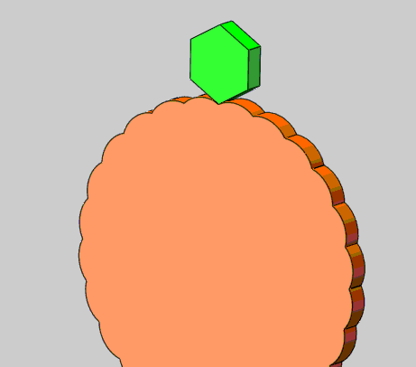

本帖最后由 ZHYJ96 于 2010-1-27 15:33 编辑 3 K. V( f7 i* u3 N
' a8 V. R( k1 t学会了,做个简单的,方法是一样的。  ~: S" p/ V7 O$ v' i
吴塔感谢上仓,我感谢闷人大师三维网
8 n; E: G4 d- U* J: J
123.gif 7 t* T2 O  }9 [7 G$ K  G$ S8 n" s4 y
发表于 2010-1-27 15:52:26 | 显示全部楼层 来自: 中国香港
学会了,做个简单的,方法是一样的。. v/ |: |; P( X5 Y3 V6 V# o
吴塔感谢上仓,我感谢闷人大师和三维网/ \' y  o; R% p1 G

感谢ZHYJ96兄的行动支持。
" Z) T2 P9 y" V; q另,闷人不是什么大师啊,随便叫声“阿门”就可以了。

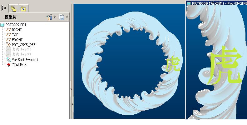

研究了一下闷大的文件果然强悍。此外,似乎折弯的方法有很多的精度问题。
. m/ u$ n7 u; l: ]8 s
  R6 D& J+ d- Y: C破衣的:2 L: O& _0 h( X
! X' }. D6 X- W8 f
  \1 U7 Q; V4 q# b. R* G( ]( O# l  ^! R" m
9 y$ q* F$ J: B: l1 r% V5 r可惜不会做破衣的动画,轮廓线的提取也很麻烦。
% e5 y$ S8 r3 b& @1 p
+ i1 K0 x( p6 I" I1 v0 X非圆齿轮么,看来还有很多问题呀。
发表于 2010-1-31 11:07:59 | 显示全部楼层 来自: 中国陕西西安
能否点透一下其中的奥秘么
 楼主| 发表于 2010-1-31 11:20:31 | 显示全部楼层 来自: 中国广东珠海
草图在扫描的过程中要自转和公转,你要使用引导线达成这一点。
