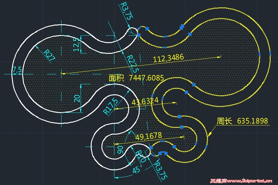

楼主: muhdi

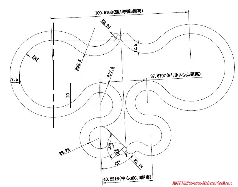

[练习题] 基础综合练习30
发表于 2010-6-23 20:44:32 | 显示全部楼层 来自: 中国上海
不知道是这样不?感觉怪怪的!AutoCAD2009

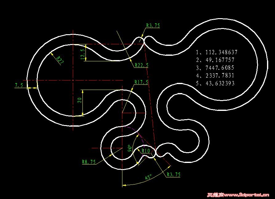

% k0 X1 N. V% ]9 O9 y3 u# ?2 L% X: r% Q3 |7 h

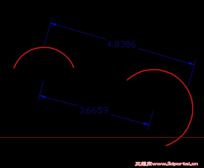

三个标注距离的尺寸答案相差咋这么大呢。以前最多就是最后的四位有效数字和标准答案有点偏差。我认为问题本身就容易让答题者产生歧意,即“弧的中心点指的是画圆弧的圆心,还是弧本身的中点”,答案可以看出不止我一个人是这么理解的。如图的2个尺寸肯定是不一样的。
( D* r* ^: i: L纯属个人意见,请版主谅解! NDR14MG6L_JJ[[KC(MGKJSU.jpg
发表于 2010-6-24 11:31:13 | 显示全部楼层 来自: 中国北京
77# play-boy 0 @: G3 \. v8 f4 o6 O, v; w
本次竞赛的结果充分暴露出一个广泛存在的问题,那就是很多网友学习时不求甚解,特别是对基本概念的理解和掌握似是而非.以本题为例,中心点与中点原本是两个完全不同的概念,但有很多网友错把圆弧的中心点理解为弧线的中点;在工程制图中,中心线不代表轮廓.但也有很多网友错把表示图形对称的中心线理解为E区域的边界.必须说,这种错误是非常低级的,也是应该让广大网友引以为戒的.不要小瞧基本概念.概念是用于交流的,对概念的错误理解会让你误会别人的意思;同理,对概念的错误引用也会让别人误解你的意图.我们学习CAD软件的最终目的是使用工程语言完整准确地表达自己的设计思想,如果我们对基本概念缺乏正确的理解,那怎么可能实现我们的最终目的呢?

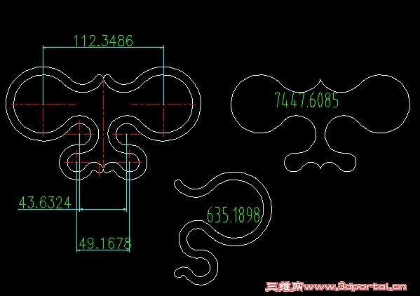

发表于 2010-6-24 11:58:11 | 显示全部楼层 来自: 中国湖北荆州
版主好!我是73#的,635.1898打字时打成了635.1888,可是我下面专门有F区域周长截图是对的啊?不知这个算不算数?
发表于 2010-6-24 12:45:26 | 显示全部楼层 来自: 中国北京
6 i4 s3 ?  T1 Z" z4 y1 p( J+ K; V+ t7 H+ x# n' A6 _& V4 B1 o0 ~
79# 王老大先生
/ @2 S. E1 Y' ~/ @! a( `6 N6 v" ?我看到了.我知道你的思路和做图都是正确的,只是最后关头出了点小纰漏,如果是学校的考试,我会只扣你0.5分.但这次不是考试,是论坛组织的竞赛活动,按活动的规则,为了对其它参加活动网友的公平,只能忍痛割爱了,希望你能理解.尽管本次没有给你满分,但你已展现出了自己的实力,类似的活动论坛今后还会组织,希望下次看到你更佳的表现./ u3 [5 G# q4 v0 R5 p! L: E

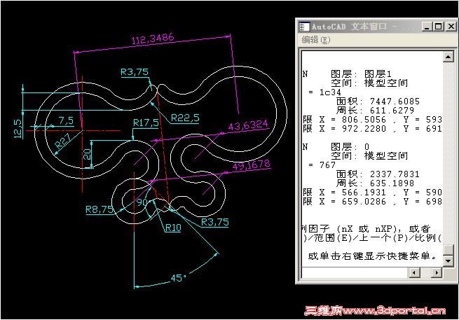

发表于 2010-6-26 12:53:52 | 显示全部楼层 来自: 中国陕西西安
RE: CAD几何作图竞赛题(2010年6月),竞赛已结束,请自行核对成绩

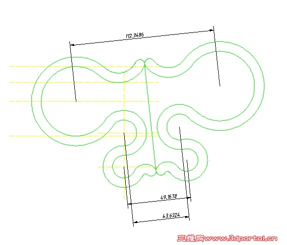

LZ我失误了哦  打字的时候把635.1898写成了635.1899& o0 X2 g* A+ @5 z0 l
下面是我画的CAD图  应该是全对的
基础综合练习30答案.dwg
80.22 KB, 下载次数: 8

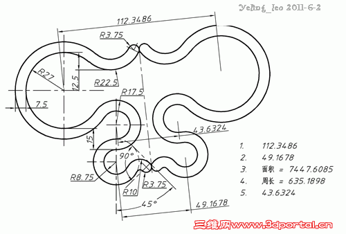

交作业( ~1 h$ o8 a. K- s5 u* Q

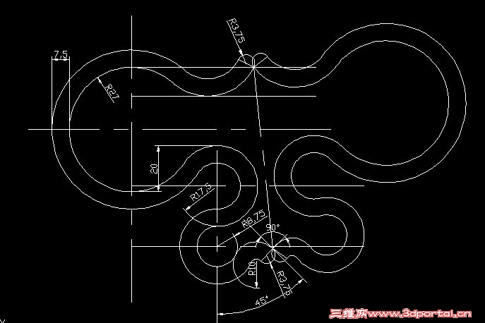

发表于 2012-2-9 13:50:41 | 显示全部楼层 来自: 中国福建泉州
基础综合练习30
