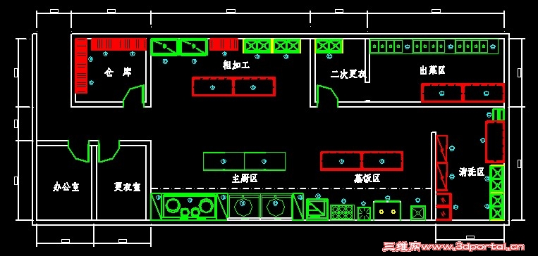

 楼主| 发表于 2011-5-2 00:30:20 | 显示全部楼层 来自: 中国江苏
这个厨房布置如何???????????????
