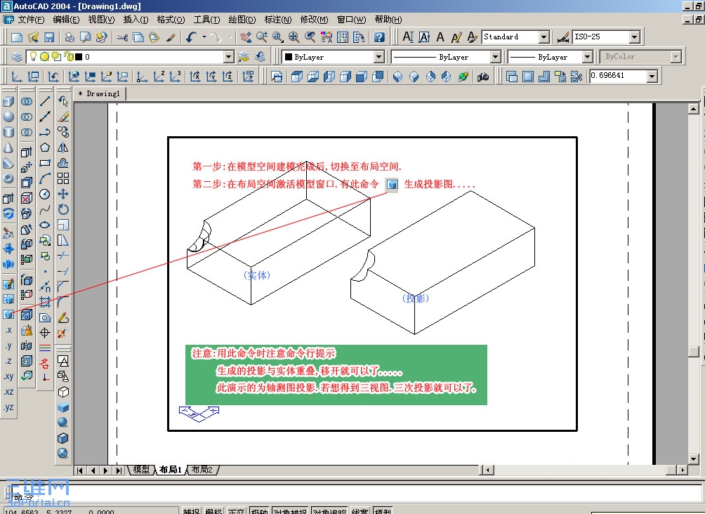

楼主,你可不可以告诉我怎么 投影呀!能不能说详细点,谢谢了 !

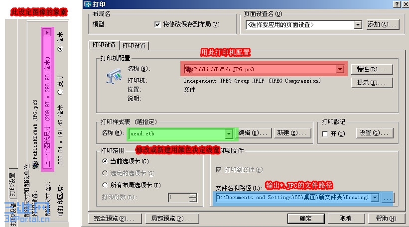

怎么将AutoCAD转换成图片?我是按颜色区分打印线型的,怎么才能保证转出来的JPG有线型粗细的分别,并且图幅标准?
发表于 2006-10-26 21:22:27 | 显示全部楼层 来自: 中国广东深圳
楼主,你可不可以告诉我怎么 投影呀!能不能说详细点,谢谢了 ! 楼主你怎么不回答我呢?
 楼主| 发表于 2006-10-27 08:02:03 | 显示全部楼层 来自: 中国江苏扬州
原帖由 <i>ch8948203</i> 于 2006-10-26 21:22 发表<br />
  f$ w# O7 A1 F' X楼主,你可不可以告诉我怎么 投影呀!能不能说详细点,谢谢了 ! <img src="images/smilies/loveliness.gif" smilieid="30" border="0" alt="" /> <img src="images/smilies/smile.gif" smilieid="1" border="0" alt="" /> 楼主你怎么不回答我呢?
<br />

 楼主| 发表于 2006-10-27 10:03:06 | 显示全部楼层 来自: 中国江苏扬州
原帖由 <i>gnosgnahz</i> 于 2006-10-26 16:24 发表<br />
% R" O+ B/ {0 g7 U5 |1 g怎么将AutoCAD转换成图片?我是按颜色区分打印线型的,怎么才能保证转出来的JPG有线型粗细的分别,并且图幅标准?
<br />
