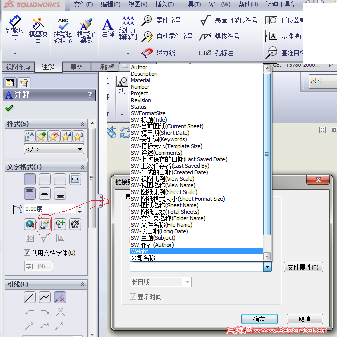

发表于 2016-3-7 11:19:47 | 显示全部楼层 来自: 中国浙江温州
请问大师,怎样将文件夹名链接到属性中呢
发表于 2016-3-7 14:58:39 | 显示全部楼层 来自: 中国安徽蚌埠
hheyafu 发表于 2016-3-7 11:19' Z. q$ o. q" v8 f8 E3 p
请问大师,怎样将文件夹名链接到属性中呢
& _) h6 T9 T1 \2 x- @- y
工程图的文本框链接
发表于 2016-3-8 08:39:35 | 显示全部楼层 来自: 中国江苏苏州
先收藏 有空要好好研究这个
发表于 2016-3-9 08:23:25 | 显示全部楼层 来自: 中国浙江温州
jinqin11 发表于 2016-3-7 14:58- q7 a; r. ?8 g
工程图的文本框链接
1 I& K  s* s2 y
我所需要的是链接文件夹名称,而不是那些常规选项
发表于 2016-3-9 18:24:07 | 显示全部楼层 来自: 中国安徽蚌埠
hheyafu 发表于 2016-3-9 08:23
% g" Z: x7 ^- D5 g8 v我所需要的是链接文件夹名称,而不是那些常规选项
3 u7 [) X- _% F8 B0 y$ v: k; M. p% c上图,倒数第七个属性 文件夹名称
发表于 2016-3-14 12:02:30 | 显示全部楼层 来自: 中国浙江温州
jinqin11 发表于 2016-3-9 18:24
1 f3 _) ?3 H) D5 A! _  x上图,倒数第七个属性 文件夹名称
; }& Q0 v2 F% N$ i/ r
按你说的这样做的话,那就把整个文件夹的路径都给链接进来了,可是我只希望提取到它的文件名呀
发表于 2016-3-14 12:04:35 | 显示全部楼层 来自: 中国浙江温州
仅提取文件夹名,最好是还能任意按需要的指定链接哪一层的文件夹名,期盼高手出来指点

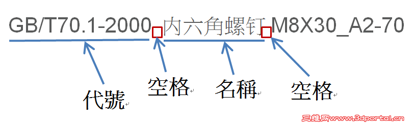

发表于 2016-4-27 21:50:22 | 显示全部楼层 来自: 中国北京
零件文档名称是:代号+中文名
) v, f. l; q  y. e+ @属性代号提取文档名中代号部分" a+ Y' N1 @4 E. M
属性名称提取文档名中中文名部分
, Y; z% G' P( \3 E8 i( ?' }GB/T70.1-2000 内六角螺钉M8X30_A2-707 W) N: K) ?- Q1 o, j; u
OK!+ J8 R( O3 x6 T( [4 J4 A* O
谢了各位大神

发表于 2016-4-27 22:22:31 | 显示全部楼层 来自: 中国浙江嘉兴
leien0 发表于 2016-4-27 21:50
$ k1 c8 n3 @1 x0 ~零件文档名称是:代号+中文名, q8 `3 O3 c6 l6 m+ \7 ^, m
属性代号提取文档名中代号部分, m3 l' p1 G+ \0 r( S
属性名称提取文档名中中文名部分
  E, @# q* @) G& e: s, ^這意思嗎?5 {* {; E( x- `  o
* [" P+ S* J) @7 L9 y$ r1 h7 ]
% E! \! V+ F0 s/ F0 X0 A/ I( `3 i4 E! `& p
发表于 2016-4-27 22:37:16 | 显示全部楼层 来自: 中国北京
ryouss 发表于 2016-4-27 22:22+ o7 ?/ o8 p9 F; T
這意思嗎?
$ z. a9 t( h# L" d, j' q* R5 s
感谢大神,已经明白。$ p  n5 v% W9 o' ~# [! T
GB/T70.1-2000空格内六角螺钉M8X30_A2-70
2 E( Q2 X; _: B空格前面是标准号9 D1 `$ T3 f% F+ D  e' S$ @" c
空格后面是中文名+规格+材料统称名称
% @* k% d) f  J' ^% f2 E用您们的方法应该可以
