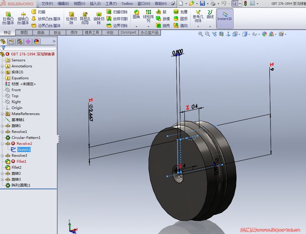

请先更改源文件的只读为可读写,并打开调整一下,可能是多实体中有一个倒角选择了两个实体。如是,就调整为两个倒角,并在方程式中设为相等。并保存。

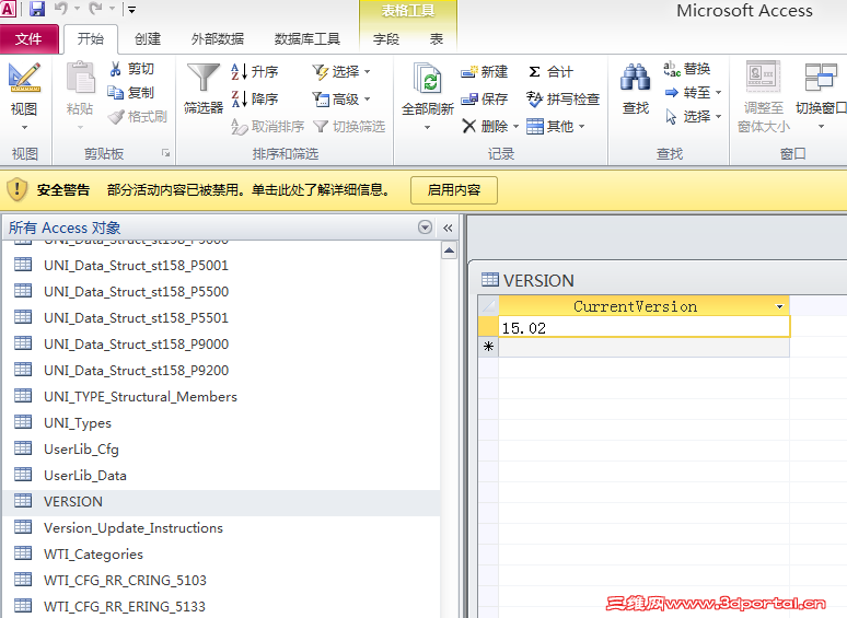

 楼主| 发表于 2013-12-19 12:09:14 | 显示全部楼层 来自: 中国四川德阳
pzhzs 发表于 2013-12-19 10:14 static/image/common/back.gif
  V2 m& K, a( S! Y弱弱地问一下楼主,数据库文件打开后在哪里修改、如何修改版本号啊?. Z# P' c7 ~- ]' i7 N" ]7 r. W/ Z
谢谢!
3 A/ A6 ?# R. K8 w2 [见此,修改数值% ~. @# s, Y# T$ P6 l

发表于 2013-12-20 07:59:01 | 显示全部楼层 来自: 中国江苏扬州
谢了!已用上了,虽然外圈倒圆角不随规格变化而变化,已经不错了,再次谢谢楼主

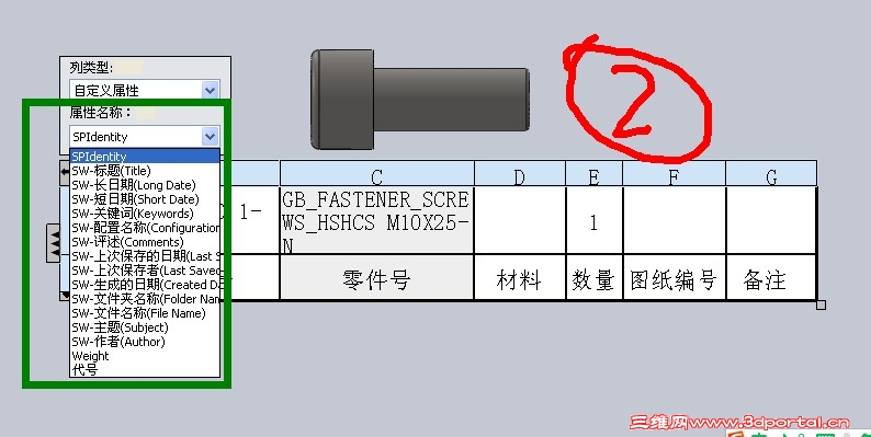

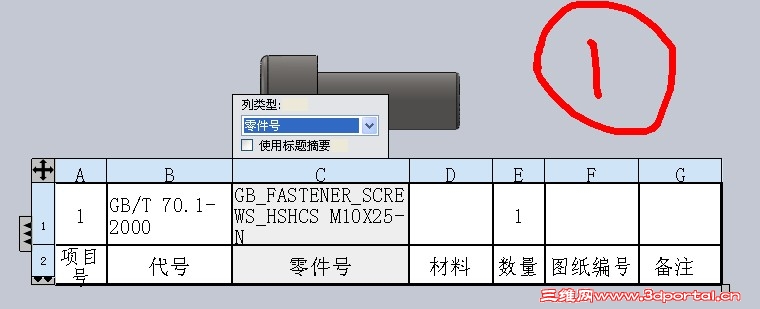

发表于 2013-12-20 18:42:13 | 显示全部楼层 来自: 中国安徽芜湖
huwenliang 发表于 2013-12-18 19:48 static/image/common/back.gif  e; a& T; a2 W5 d4 r9 y& r
你的名称栏应是链接到了“配置名称”了,请查看明细表的名称栏定义
( G" y: T* s2 @: U0 I6 G版主你好,我今天看了,不是我的名称栏链接到了“配置名称”而是出明细表的时候自动填入的就是零件号,这个零件号显示的始终是英文的。我想手动来链接到自定义的属性里吧,如图2,打开发现里面压根就没有“名称”这个属性啊。也就是说这个螺栓的自定义属性里只有一项代号,其他的就没有了。我的是2012版的,您可以自己试试看。

 楼主| 发表于 2013-12-20 19:16:55 | 显示全部楼层 来自: 中国四川德阳
hcqihhy 发表于 2013-12-20 18:42 static/image/common/back.gif
1 A* G+ Z2 _+ I8 ?1 E+ M版主你好,我今天看了,不是我的名称栏链接到了“配置名称”而是出明细表的时候自动填入的就是零件号,这 ...
  e2 [7 t9 B8 _& S8 D如是我的toolbox文件,就不应没有“名称”属性的。请确定

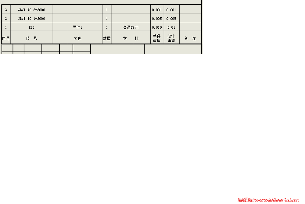

发表于 2013-12-26 10:32:58 | 显示全部楼层 来自: 中国北京
楼主您好,请教您一个问题,不知道是我没有设置好还是? 为什么我的明细表中只有代号 GB/T 在名称中不能显示螺栓的大小长度呢(比如M6X10)
 楼主| 发表于 2013-12-28 13:34:42 | 显示全部楼层 来自: 中国四川德阳
chongmoon 发表于 2013-12-26 10:32 static/image/common/back.gif, u; e) D6 w3 K
楼主您好,请教您一个问题,不知道是我没有设置好还是? 为什么我的明细表中只有代号 GB/T 在名称中不能显示 ...
! G/ h) C2 a( x" D# U+ I
一般在名称栏表达“名称及规格”,代号栏表达GB的标准代号。

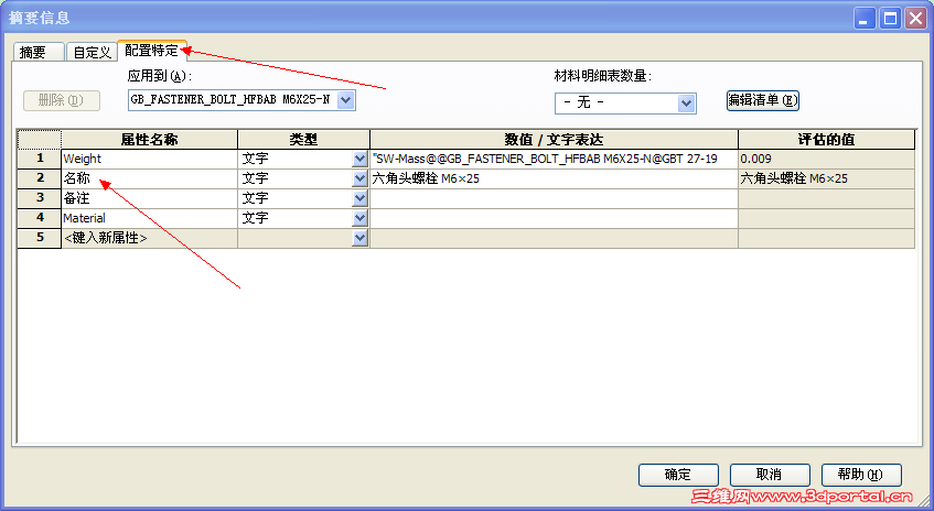

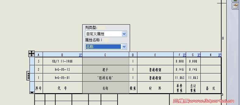

发表于 2013-12-31 09:25:34 | 显示全部楼层 来自: 中国辽宁葫芦岛
楼主大神,或许你会感到莫名其妙。总是有人在问你的toolbox的自定义属性没有名称,在工程图材料明细表中也不出自定义属性中的名称出来。这两天实验了下。家里的是2012sp0,出现了工程图材料明细表调不出名称的现象。在公司用2012sp5,就完全可以实现!
9 Y) E" @* z1 t" S+ X$ j! \名称不是在自定义属性里面,而是在特定配置里面。
发表于 2013-12-31 09:26:28 | 显示全部楼层 来自: 中国辽宁葫芦岛
上图,大家比较下。最后,重审下。楼主威武!!!!!!!!!!!!!!!!!!!!!!!!!!!!!!!!!!!

 楼主| 发表于 2014-1-2 15:31:03 | 显示全部楼层 来自: 中国四川德阳
276056089 发表于 2013-12-31 09:25 static/image/common/back.gif7 h) a( ~7 \( Z5 G$ U
楼主大神,或许你会感到莫名其妙。总是有人在问你的toolbox的自定义属性没有名称,在工程图材料明细表中也不 ...
  t2 `4 ?" X# Y% ]' Z! n5 @居然是SW2012SP0.0与SW2012SP5.0的不同造成的,很奇怪。
5 q6 S9 ~( g: f% t9 C但我必须将名称设置在配置特定里。因为自定义属性是公共的属性,各个不同的配置的属性只能在配置特定里设置。
