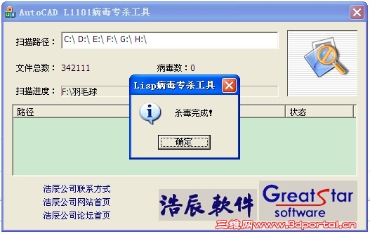

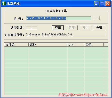

[分享] cad病毒杀毒软件

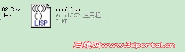

楼主的工具没啥用,杀了一遍,打开还是会产生acad.lsp文件。

6 {  `  W: \! d- z* y94楼这个也没用,杀了一通,还是会产生acad.lsp 。- K- ?" _) x! c: ^  D. L

在安装目录里,直接删掉acad.lsp文件就行啦
