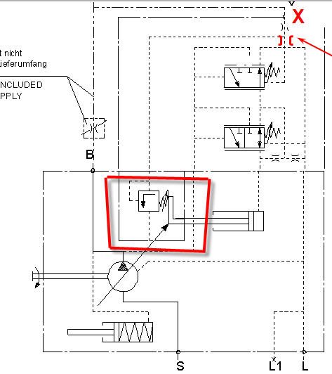

发表于 2007-7-12 19:37:44 | 显示全部楼层 来自: 中国四川宜宾
http://F:\\temporary\\My Documents\\SnagIt 图库\\图像-000.bmp9 d1 Y, R* _* N7 y0 |- Q2 d
请问楼主这个泵的恒功率控制是怎么实现的呢?红色框内,没有看明白0 g. M$ K, D5 Y' f
力士乐的A10VO DFLR% f1 n: @% o5 ~% E5 s
7 [1 u3 I# _( D, [7 \6 O& m
[ 本帖最后由 lujun211 于 2007-7-12 19:42 编辑 ]

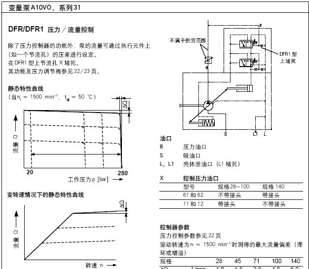

发表于 2007-7-13 11:38:10 | 显示全部楼层 来自: 中国浙江杭州
我们使用的是力士乐的A10VO   DFR柱塞泵,当时在使用时每次都需要将里面的0.8mm阻尼小孔给堵上,否则某一负载就不能到最大压力。这样堵上0.8的小孔不就成了DFR1泵了吗?8 w  ^# U& k) N  u: [! X2 ]+ p# U
DFR、DFR1柱塞泵有什么区别,各自应用场合是什么?: g7 }" M) t+ @2 L3 j- R7 X7 s0 J
" @, ?. A3 u* R, E谢谢!
5 w0 v$ w1 A" F& \
9 p- l& v& t9 G4 B- f2 P  D) [1 J* ^[ 本帖最后由 lin307 于 2007-7-13 11:40 编辑 ]
