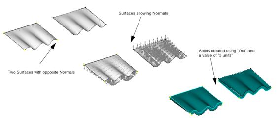

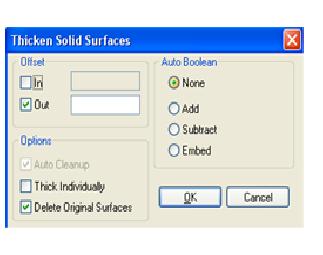

倒角和薄壳也是类似的操作,就不仔细讲了,Thicken这个命令比较特殊,我们讲一下。
; Z2 E" Q2 C0 p3 A; e* U( eThicken就是加厚了,但是,里面还有很多的选项。首先呢,可以将一个实体的外表面向外移动,其次呢,可以将一个曲面变成一个实体。加厚的方向就是你选择的曲面的法向。! s: C5 B% B- e0 z: `6 V
. O+ |+ |2 _, ?$ e
 楼主| 发表于 2007-11-17 22:47:08 | 显示全部楼层 来自: 中国辽宁沈阳
solid23.JPG " ~. q( D* ^. U- d- w9 b" g' ~
Auto Cleanup呢,就是运用一下清理的命令,这个后面讲了大家就清楚了。
# L$ u3 X( _- |& j& J* GThick Individually就是会产生一个单独的实体,并且不能同时运用布尔命令,但是,可以在命令结束之后再使用布尔命令。
3 P' \8 _( E% G- P% E+ SDelete Original Surface当然就是删除原始的曲面了。
' Z1 T& R5 G4 r' f2 K( h8 o5 JAuto Boolean就是自动布尔运算啊!可是,Embed是什么意思啊?也放到后面讲,好吗?) {0 l3 h2 {- O" b

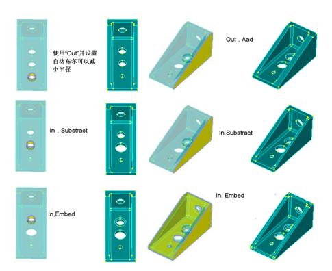

好了,给大家几个例子,大家可以试一下啊!

 楼主| 发表于 2007-11-17 22:48:42 | 显示全部楼层 来自: 中国辽宁沈阳
Remove当然就是移除了,试一下吧,有谁用Solid Edge吗?里面也有这个命令,很容易的。

2 R  |1 M$ Z* i* x* l" O( q( s! L7 l现在明白Embed是什么意思了吧,就是先做一个减运算,再做一个并运算,产生了两个实体。
