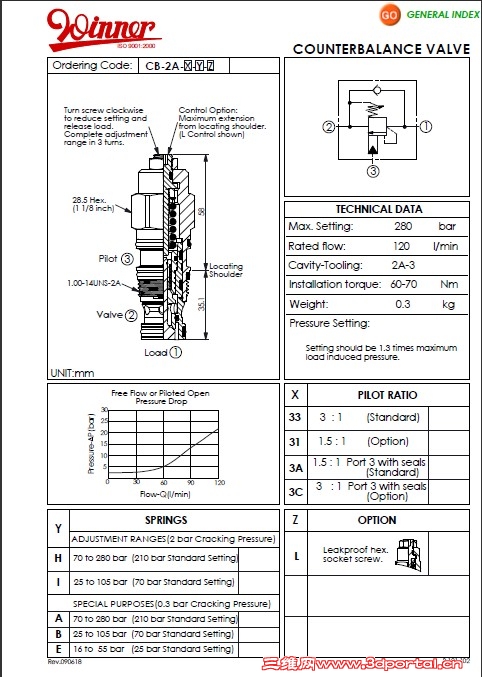

2 X' o  s- O* u4 y) k  M2 ~4 b  y0 k兄弟,一般而言抗衡阀的设定压应该是负载感应压力的1.3倍,那个阀你回来没有设定吗?这个阀理论最阀负载压力为215bar,你如果觉得压力偏低,你可以考虑选用CBCG的

一般所说的平衡阀有两个分类,一种结构如SUN的经典结构,暂且称之为压力型。一种如BUCHER,REXROTH的FD的可以称之为流量型的。
6 }  r9 ~2 _( ?3 x$ h/ H一般而言,没特殊要求的用压力型的,便宜,简单1 L0 ^* p- L* I( t3 H, J
特殊负载用流量型的,不同控制方式可以达到不同的效果,可以将负载特性做到尽善尽美

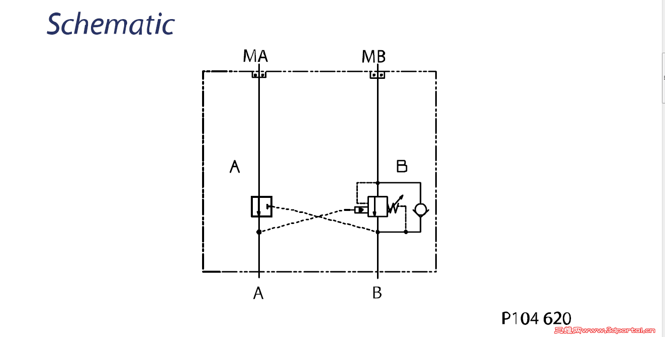

有绝对无震荡的平衡阀吗?平衡阀如有用在同步要求的多缸回路中,有怎么设计?
发表于 2011-8-4 17:35:42 | 显示全部楼层 来自: 中国山东烟台
这是插装式平衡阀的液压原理图,很清晰的,希望对你有用
