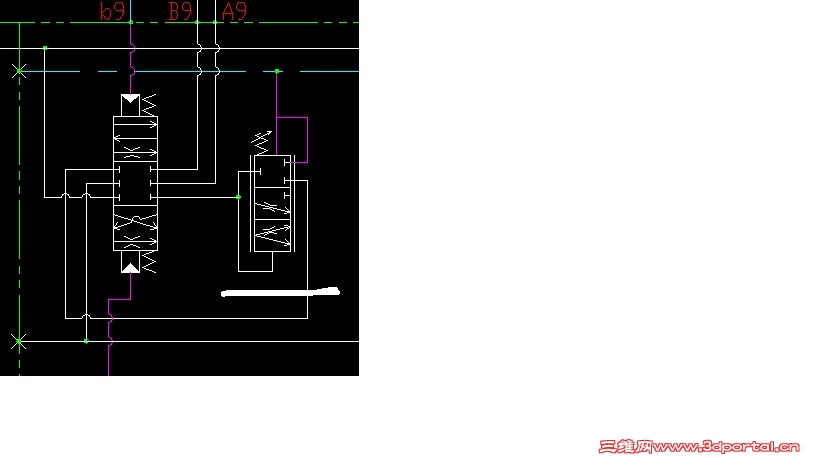

发表于 2012-7-30 17:07:49 | 显示全部楼层 来自: 中国浙江杭州
弱弱地请教一下,在8T挖机图中,操作阀右面的那个阀(下划线标记)的作用是什么?
; J& @1 C% p) V4 H' @4 y. e6t和8t的系统是负载敏感系统吗? 谢谢了
发表于 2012-8-2 19:23:02 | 显示全部楼层 来自: 中国江苏徐州
是负载敏感系统中有的压力补偿阀。
发表于 2012-8-5 00:06:18 | 显示全部楼层 来自: 中国广东东莞
负载敏感系统中有的压力补偿阀,所以并不一定节能
