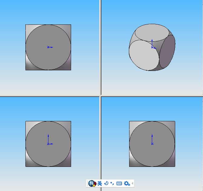

不对啊。圆和正方形相切的地方会断的

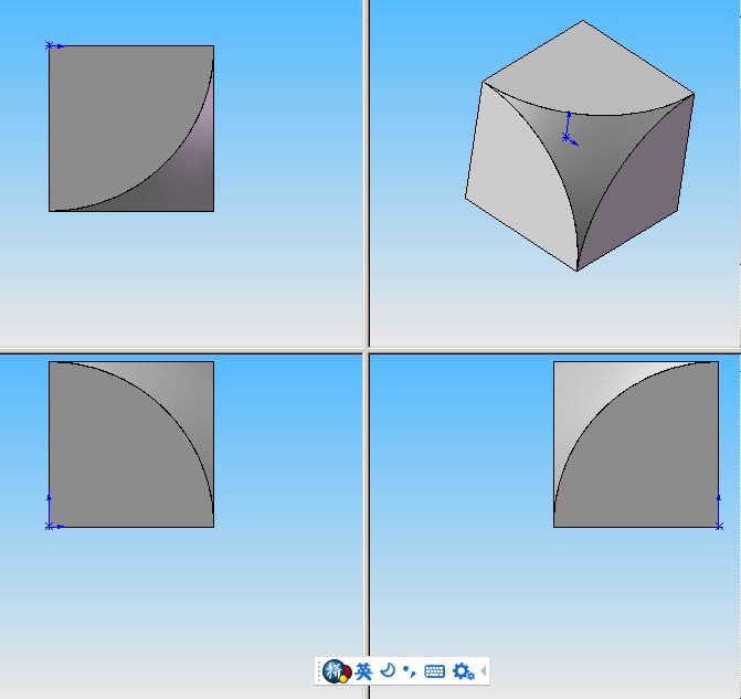

好题,只想到三个圆柱相交后来发现不对但不知道怎么改7 Z& s& B! J/ q; f5 _7 q9 Z; f

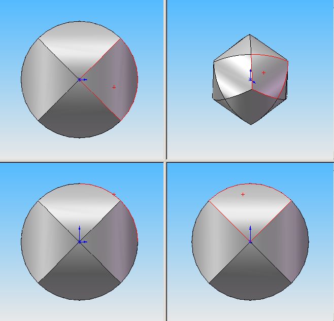

我感觉球切六面是正确的

回复 102# 的帖子
你画的圆应该不和直线相切   相切的话那个实体就散架了

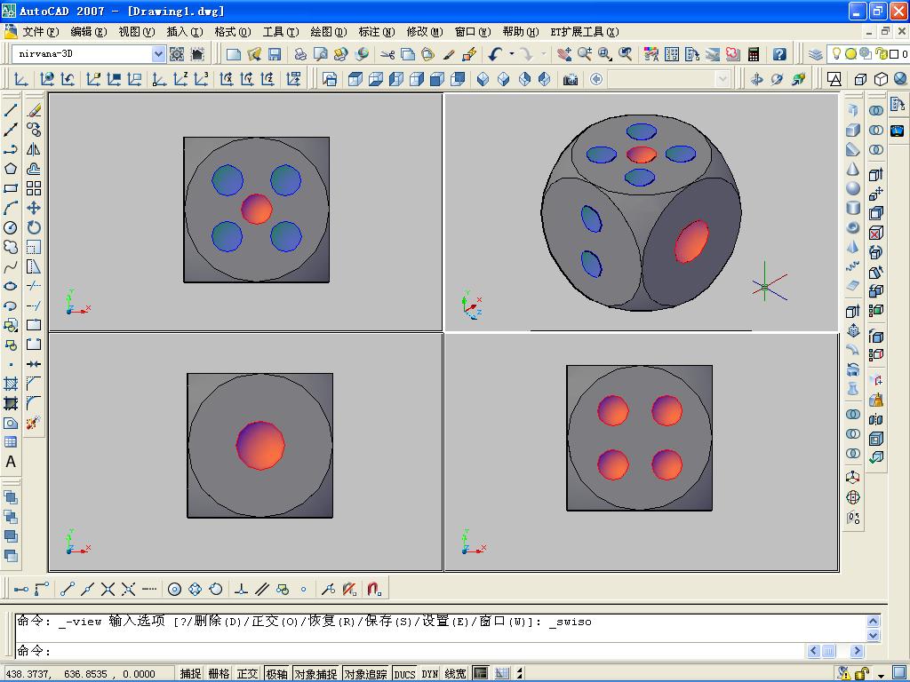

是一个正方体被三个直径和正方体相同的孔穿透。

圆四边切掉还不对??

一球被六面切  是对的!  支持

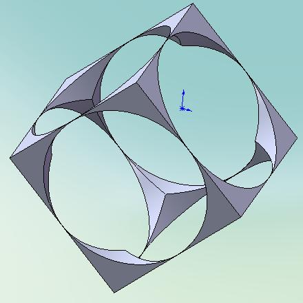

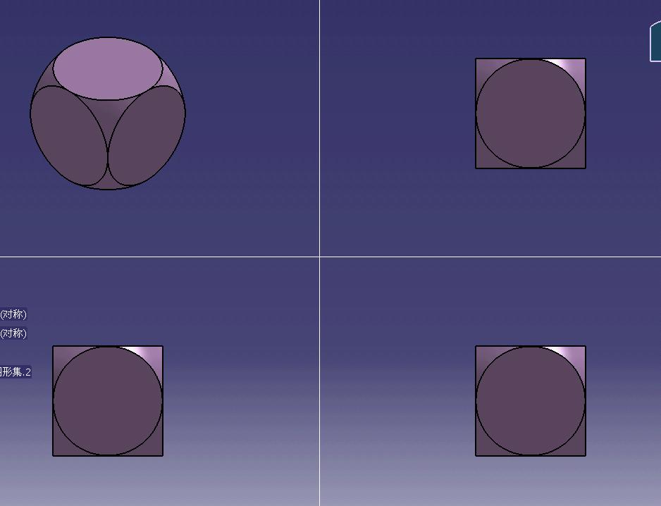

三圆柱的交集变成了这个样子。  S; i$ B/ |7 |1 W5 h/ d
' J# M( v. y- _3 V/ {/ m& K. I唉,想当初没有三维软件的时候怎么想得出来。
发表于 2008-5-29 16:25:03 | 显示全部楼层 来自: 中国北京
用曲面拼接的话,就是使用三条1/4圆弧放样得到该曲面,然后镜像、缝合、实体化为这个图形。5 P* s  K+ G0 B7 R! A0 n% K
+ g0 ~# l0 W8 n; r7 Z; X7 K
和圆球被六面切唯一的区别就在于这里的曲面形状不是球面的一部分。仅此而已。
$ z+ t( z; N1 `1 d4 q. _' h8 [" Q. i# z" H
至此,我认为本题没有其他的解法了。1 Z$ T" K* ?7 l( j9 o# W2 n: Z
请楼主指正。

有意思,我两个都做了,觉得切园比较对

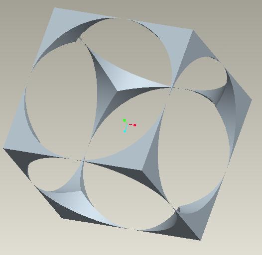

发表于 2008-5-30 23:17:45 | 显示全部楼层 来自: 中国广东佛山

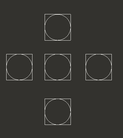

用4个圆孔贯穿,边长的于圆直径的正方体1 q6 n7 \) [/ q( A5 @
另外个人认为用圆柱交合的方法是行不通的

发表于 2008-6-3 16:51:32 | 显示全部楼层 来自: 中国江西南昌
22楼的那个东东里面是一个空的那么大的圆不可以吗???
