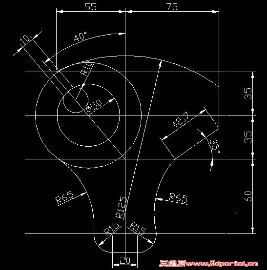

[练习题] 基础综合练习04
发表于 2008-7-15 22:58:41 | 显示全部楼层 |阅读模式 来自: 中国台湾
基础综合练习04
) f! w  S* e" J5 f# P9 s1 U: \2 I  \
[ 本帖最后由 wsj249201 于 2008-8-10 21:16 编辑 ]
基础综合练习04.dwg
145.66 KB, 阅读权限: 100, 下载次数: 2
wsj249201 + 5 提供练习!
发表于 2008-8-10 22:24:41 | 显示全部楼层 来自: 中国湖北襄阳
贵在参与,请多指教,谢谢。

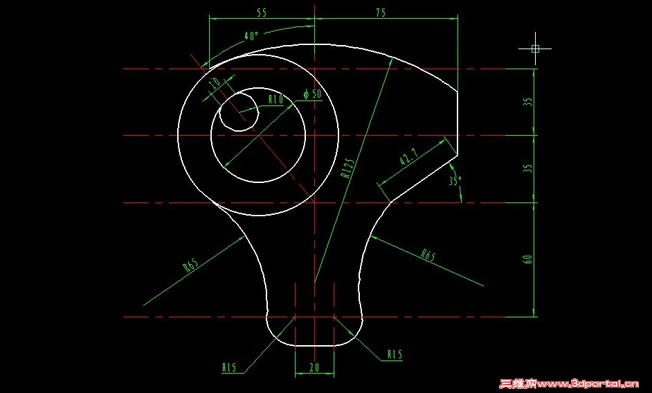

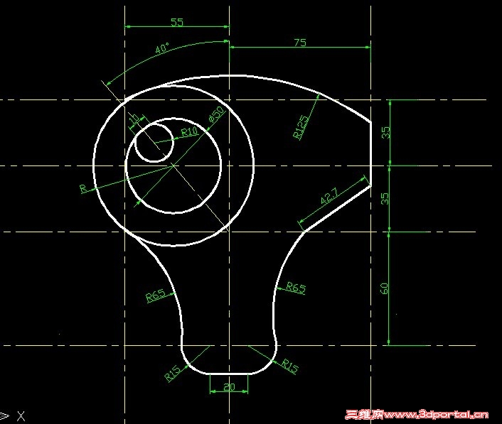

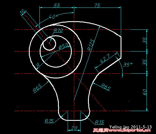

发表于 2008-8-11 16:44:18 | 显示全部楼层 来自: 中国广东中山
参与练习
8 f/ F- j4 U$ |' C
( j9 G# M, W: v7 L 1.jpg
2005llnn + 5 积极参与

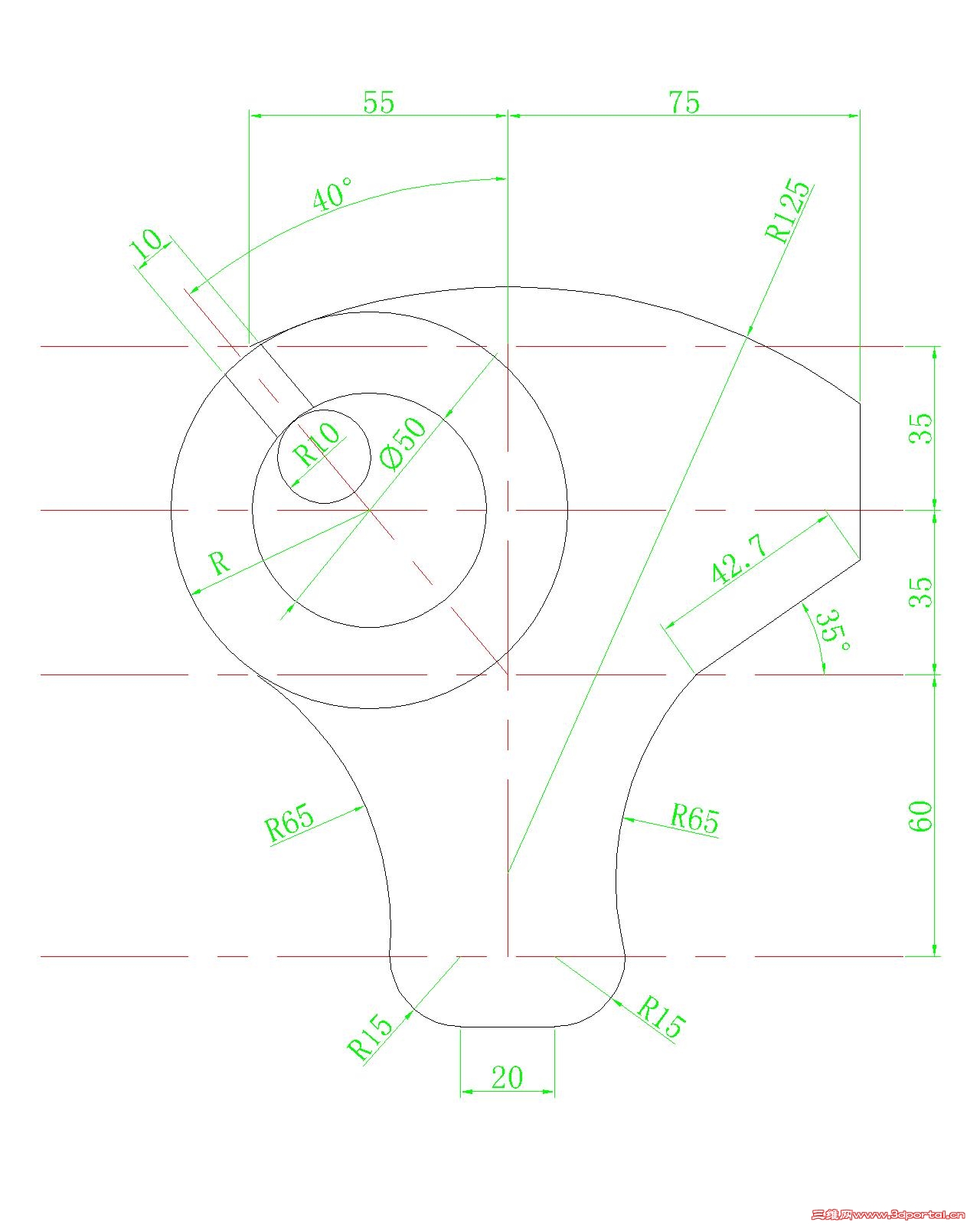

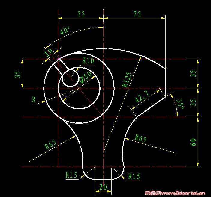

发表于 2008-8-11 16:56:38 | 显示全部楼层 来自: 中国浙江金华
2005llnn + 5 积极参与

参与人数 1三维币 +4 收起 理由
2005llnn + 4 积极参与,底部20可能有误。

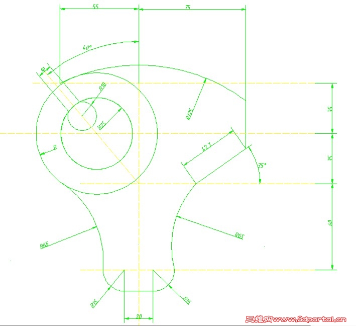

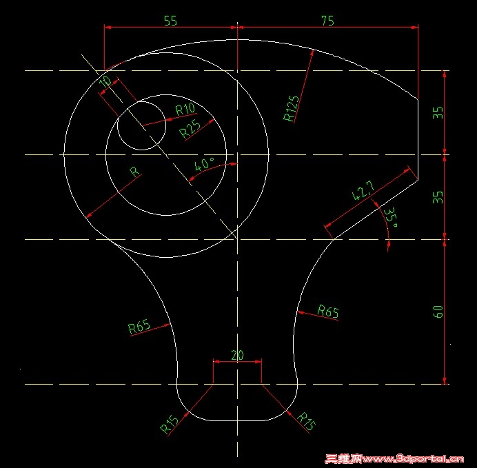

发表于 2008-8-12 09:12:08 | 显示全部楼层 来自: 中国江苏苏州
第四次练习 请多多指教( ^  F" O" B- O1 `% g
' t( N9 c0 [- Y2 E# F$ [  J" l* S
基础综合练习04.dwg
54.35 KB, 阅读权限: 50, 下载次数: 8
参与人数 1三维币 +4 收起 理由
2005llnn + 4 积极参与,底部R65与R15之间应相切。

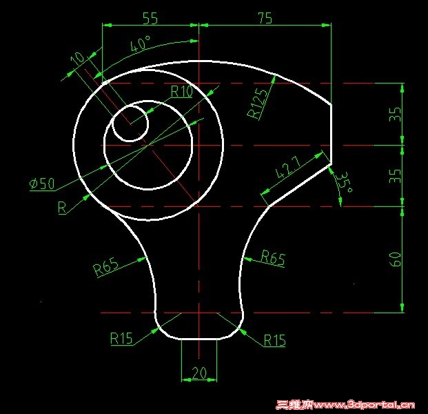

发表于 2008-8-12 13:31:14 | 显示全部楼层 来自: 中国江苏苏州
感谢指出错误
5 O/ _: I2 k6 J9 b; T) y$ I现已修改 见红线部分 不知还有没有问题
: \. a- J, _! J5 O- i0 s左边的R65和R15已经相切
$ [* F+ p" _" B& ]4 \7 E  z 1.jpg 2 n1 |$ {* _" t# ?% ]
  j% z7 C0 G- {' |4 {5 J 2.jpg 0 a0 X  Q5 P+ J: t& t! \$ c
& t9 D: ?; R0 R6 r1 o
[ 本帖最后由 leanjay 于 2008-8-12 13:36 编辑 ]
基础综合练习04.dwg
62.25 KB, 阅读权限: 50, 下载次数: 3
2005llnn + 2 很好

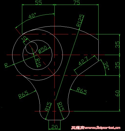

发表于 2008-8-13 00:53:48 | 显示全部楼层 来自: 中国浙江宁波
我也练练!
2005llnn + 5 很好

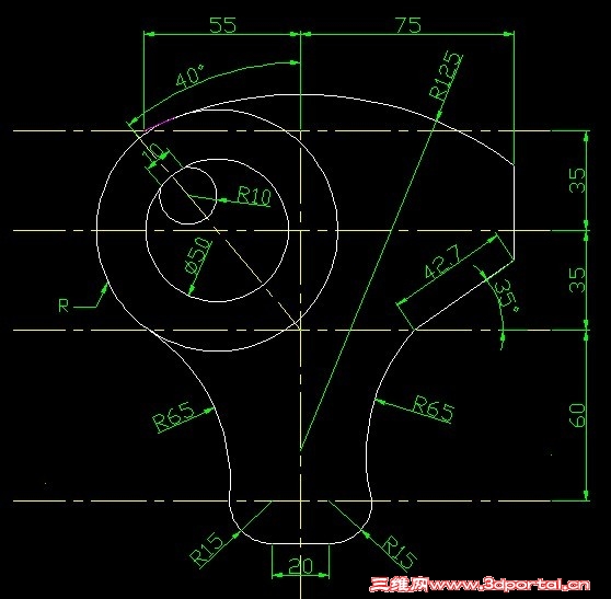

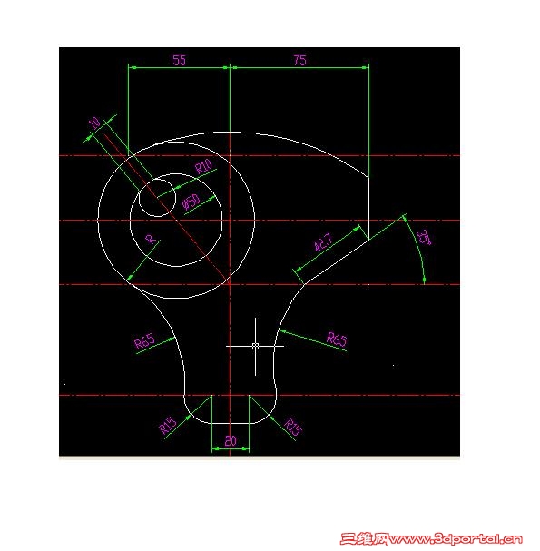

发表于 2008-8-13 17:04:13 | 显示全部楼层 来自: 中国湖北武汉
我也来学了,请大大看一下对否?
参与人数 1三维币 +4 收起 理由
2005llnn + 4 积极参与,底部R65与R15之间应相切, 小数

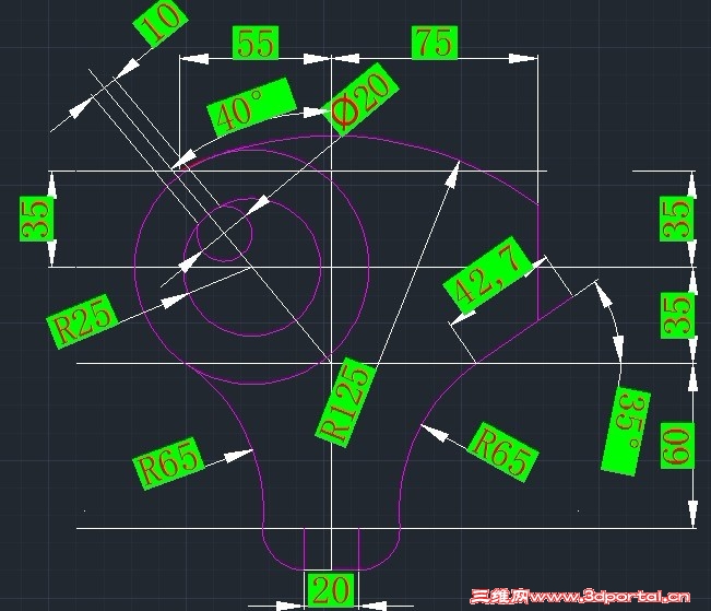

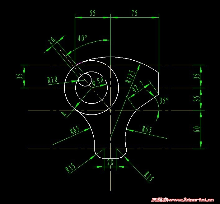

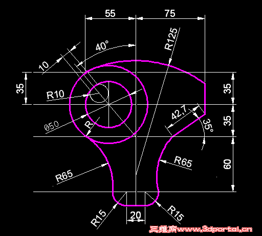

发表于 2008-8-14 11:04:51 | 显示全部楼层 来自: 中国江苏苏州
请教做过的同学,我做的图有一处不能相切,想不通是什么道理,请帮忙指点一赫,谢谢啦!
发表于 2008-8-14 11:33:09 | 显示全部楼层 来自: 中国江苏苏州
嘻嘻,还是画出来了,问题出在半径为R的圆上。
, g3 b' m" r: s8 l2 ^请搂主帮忙看看对否。
参与人数 1三维币 +4 收起 理由
2005llnn + 4 左边R65圆弧与R圆弧好像不相切。

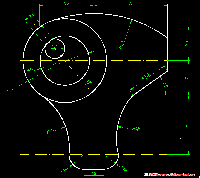

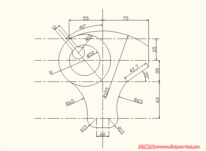

发表于 2008-8-14 22:56:23 | 显示全部楼层 来自: 中国浙江嘉兴
基础综合练习4
看似简单的 画起来却不是容易 (新手 画不对的多指教)
2005llnn + 2 24.7应该是42.7

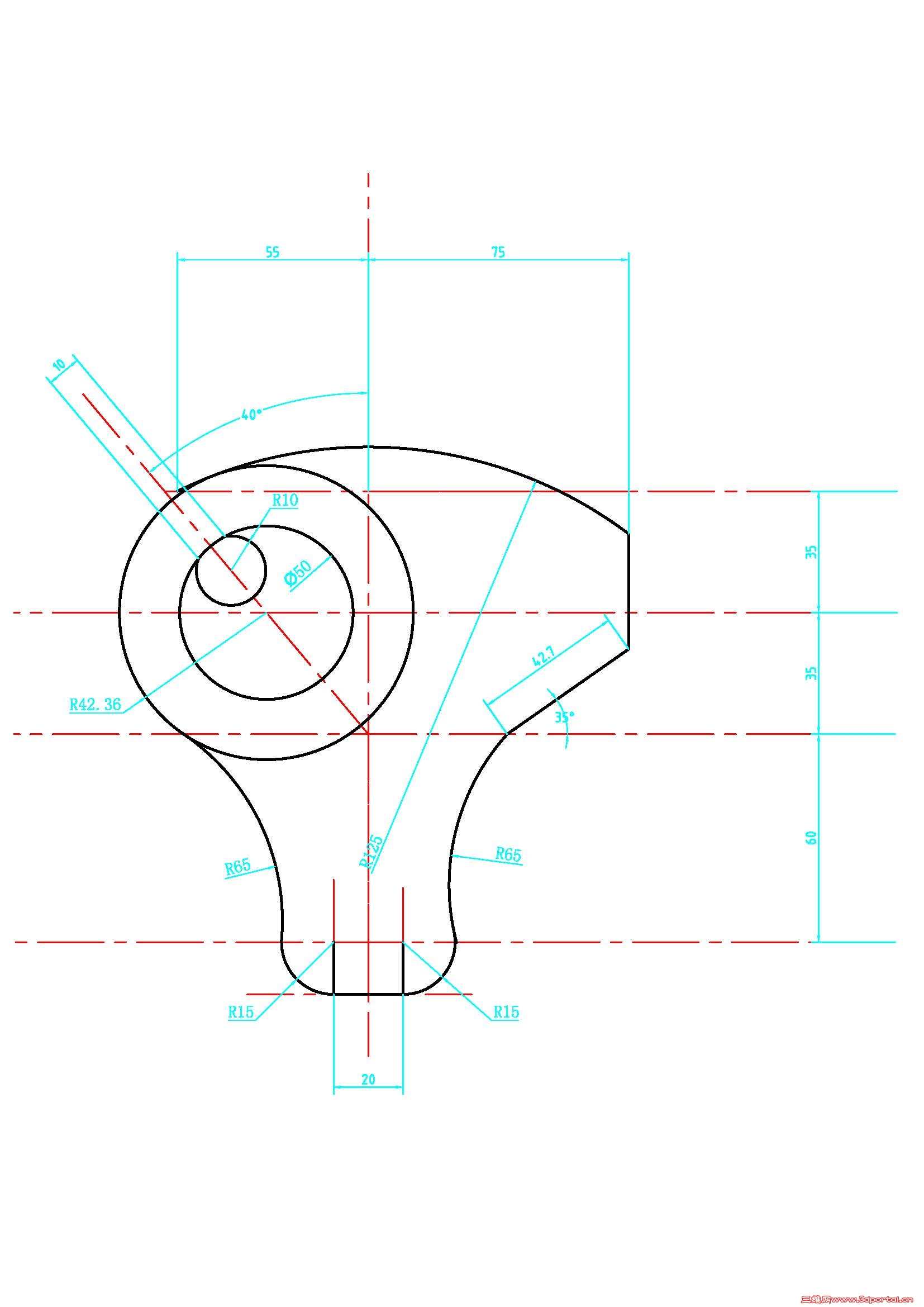

发表于 2008-8-15 20:45:37 | 显示全部楼层 来自: 中国江苏南京
我也来发一个 j04.JPG j04.dwg (42.32 KB, 下载次数: 1)
2005llnn + 2 右下60应该是75

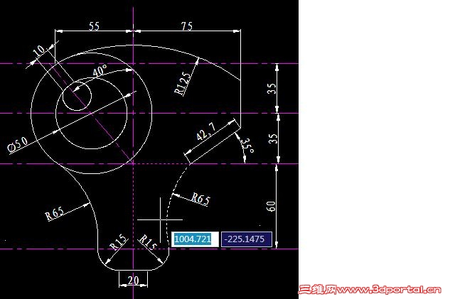

发表于 2008-8-23 22:27:39 | 显示全部楼层 来自: 中国山东临沂
求助
我看了一下午也不会画,R65弧如何与42.7直线相切???+ h, i9 K3 H% ?0 |4 D, r: Y
麻烦赐教!

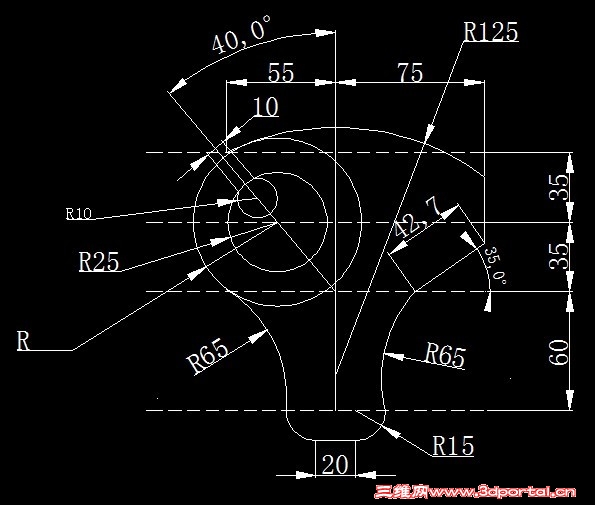

发表于 2008-8-27 18:05:01 | 显示全部楼层 来自: 中国山东临沂
终于画出来了!
前天怎么想都画不出,今天又看了一遍,发现还是和前面的题用的一样的方法。楼主看看合格吗?
2005llnn + 5 很好

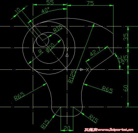

发表于 2008-8-31 01:41:44 | 显示全部楼层 来自: 中国广东汕头
凌晨~~~我终于画好了!!!
练习.jpg 4 R. y+ o( J+ Q
9 e  u& r: H" w2 p% W8 a注:左边的尺寸35可以不标!!
, ]1 M& d5 k" G3 t7 f谢谢楼主的练习题...以后请多发些上来!!!
! \3 _. W6 r% O! k/ Y8 _" m9 A% u  H- S2 L# M' R
[ 本帖最后由 Tzjz 于 2008-8-31 01:43 编辑 ]
2005llnn + 5 很好
