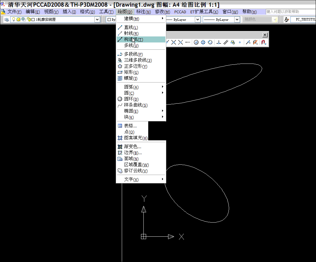

# M3 s% o. g7 s1 J  K  T& ^
改pellipse并不是此题的方法.# d: C3 Q+ }. I! d4 a
多段线椭园是不精确的.
9 D. A; Q! Z) }: Q如果是这样,那就太小看了出题的大师,也太小看解题的我了,HEHE
$ I, h( W/ Z; {4 [2 n) r# O1 y  a+ }' U/ T
[ 本帖最后由 czy12 于 2009-7-13 18:11 编辑 ]
- n$ b, u6 H: @$ T& r  i! S8 hczy12 发表于 2009-7-13 17:41 http://www.3dportal.cn/discuz/images/common/back.gif
0 I. x2 t6 q: {) {# ]
- j4 f! c' `" @請參考附件
2 T8 f9 R6 l9 a) t9 u2 H/ s* kpellipse該命令改參數由0為1的方法可以做出切線而且是精確的
$ V  t# d4 `0 ]2 q# z# ~$ p步驟1、原題 並下PELLIPSE 的參數為1) m* e0 f2 f% M0 a' o( t
步驟2、用XLINE 抓點 用切點模式 畫出該線
5 b- R$ t+ }3 F4 \: A, E- S步驟3、修剪4 d7 I, E! b4 c/ n, W, n$ H, S
步驟4、將修剪好的線斷複製到原題線斷的下方9 v1 t) ]% x' R3 A) ^7 |" X& d
步驟5、用join命令連接兩線,OK
4 c, q- _, Z) k          如果用上述方法做出來的線不精確,
; ]0 P' Q' I  Y- w          則該切線的角度和作者所畫出的線段角度不同,會無法用JOIN
发表于 2010-3-4 22:01:35 | 显示全部楼层 来自: 中国浙江金华
102# muhdi
2 l( `& ~8 m) v; R9 V* Z/ ]: QHEHE,你有所不知了.7 S6 t$ F% z' o- s2 e1 I# Y' J7 _5 M: b
标准椭园的算法与三次样条曲线算法有着相同之处,而改pellipse后的椭园只是拟合曲线,也就是二维多段线,实际意义上园弧多段线,因为经过拟合,所以区别于多段线.+ q( [- F$ _; {/ b( |2 u
这样的椭园弧达不到二次.5 G# `4 C. ?/ G% r' T
% w9 I, t$ n3 i; f2 o直线一定能与园弧相切,就其本身相切来说是精确的,但对于相切点来说,完全不精确.9 H) d6 h( E! J- P' c2 y
很简单,这就是为什么二次开发的曲线选中时为什么夹点特别多,因为其画法只能建立在细小多段线的基础上,想找切点都找不到(直线段自然无切点),但它不能与pellipse改后的椭园曲线相比,后者的算法非常复杂,它可由二维多段线拟合成真正的三次样条曲线,当然,那时,已经不是我们所看到的椭园了.6 c" |& W' `; @! G% o

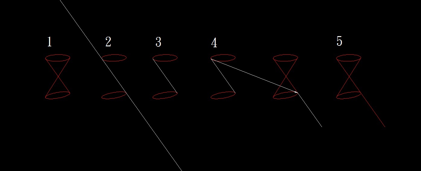

发表于 2010-4-20 11:45:05 | 显示全部楼层 来自: 中国江苏苏州
1.gif 来看看我的步骤,第一个图应该是这么画的
