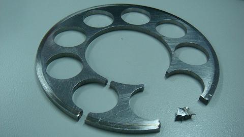

柱塞泵回程盘被打坏
楼主,看到你工作很勤奋,很佩服哦!4 I3 _5 F3 D. f5 b0 M8 @* i3 r
现在遇到一个问题:请看附件!
4 F$ i5 D6 ]  k4 L  a此泵在试验时,就发现回程盘被打坏,滑履也被打得不成样。当时发现固定回程盘的一个螺钉在接近斜盘处齐断,断定是螺钉的问题。后经金相分析,螺钉是受一个较大剪切力所致而断。按理来说,此螺钉只起固定作用,不受剪切力,因此,甚为奇怪!特来请教楼主!万望楼主分析一二,指出是可能什么地方出了问题。& o9 N9 \; C' S; _1 p8 l6 i
此事概率很低!现象:滑履,斜盘均被打坏。拆开九个柱塞,其内部孔没有堵塞!
3 L6 }) K1 \: Q3 X% j, S  E; o9 ]2 s* m" I' w8 R

我上传了回程盘被打坏的示意图,请参考!首先,我基本可以肯定元件没有质量问题。其次,我们分析认为,可能的原因有二:. k* V4 y2 H' x
一、柱塞球头内腔有杂质,导致球头旋转不灵活,产生额外的力,致使回程盘受力打坏;同时,从最后结果来看,柱塞球头有明显的痕迹!按理,这里不会有明显痕迹,除非有杂质进去。
" ^( E0 K0 T3 }8 @# |0 E  w; }二、斜盘与滑履之间的油膜没有建立起来,从而导致其中某一或某几个滑履产生额外的力,致使回程盘被打坏!
3 v$ ~/ u; H; W9 t3 B这是我们的分析,不知楼主觉得是否如此!另外,你所说的吸空,导致回程盘拉力太大!不能理解,是否能详细说一下。按理,通油后,没有拉力,只有张力(即压紧力)。

据我的经验在零件质量排除的情况下,其原因一是由于柱塞与缸体粘连所致(检查柱塞外径以及缸体孔是否有拉伤痕迹),二是由于泵进口吸空所致(夸张的理解:假设泵进口堵死,泵吸油产生负压)。* b; e4 [5 {$ K; N: ^7 a/ y; g
# E( R. T' e: u) ~# W$ T% R“柱塞球头内腔有杂质,导致球头旋转不灵活,产生额外的力,致使回程盘受力打坏;同时,从最后结果来看,柱塞球头有明显的痕迹!按理,这里不会有明显痕迹,除非有杂质进去。”                    z+ ^" |  J2 ~+ h
可能性不大,一般是由于滑靴被拉脱或回程盘断裂,金属碎片以及柱塞球头将斜盘打坏,其痕迹也是这时产生的;
