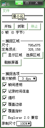

发表于 2009-5-21 23:19:50 | 显示全部楼层 来自: 中国湖北武汉
发个更好的GIF录制软件,不用转,不用注册,直接使用,而且体积小。。。1 j; A/ C- w  k" R& H, j
觉得好的话,版主可以顶上去。
. @2 F( S9 r8 z. _
& ?/ E+ b  w/ T- u7 b/ L1 z[ 本帖最后由 spidow 于 2009-5-21 23:21 编辑 ]
GIF制作.rar
116.29 KB, 下载次数: 540
