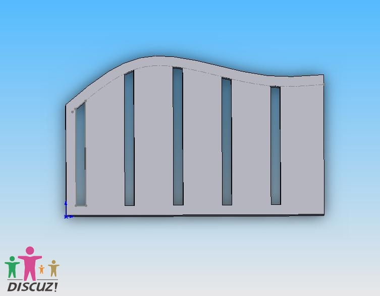

原帖由 gneful 于 2004-4-25 13:26 发表
% _) Y* {( b! \( [; |以下是引用foxlicc在2004-4-4 7:57:19的发言:
- P) D# ~3 r% {; q, r) p  k学习http://www.3dportal.cn/attach/2004-4/20044475716139.gif) d5 c# ]+ S% ]- j+ K
2 T7 s1 C1 i9 C) J- k% o4 M6 x' ^
- S  x' V  G: }. K- n如果这题用两个阵列来完成,相信没有什么难度,1 u/ T: d- l; E$ B; F9 P, Q' [% l
阵列中可以定义两个方向,用它来将这两个阵列 ...
- \! ~3 U& U* X6 V3 X
: T4 _  @- c( R$ N% W- [这道题我从内向外成功了,可是从外向内却不行,为什么?
1 L* h4 X, ?! O8 Z1 Y0 W; R9 a* }* n' Y- V
从外向内那个尺寸标标注有什么不同么?2 H2 {% y- N% b/ x
) f( T8 Q6 w: b5 ?8 }这题我已经搞定了,谢谢,下面那题请大家指点我一下好么?. s0 O9 b  y) x1 U

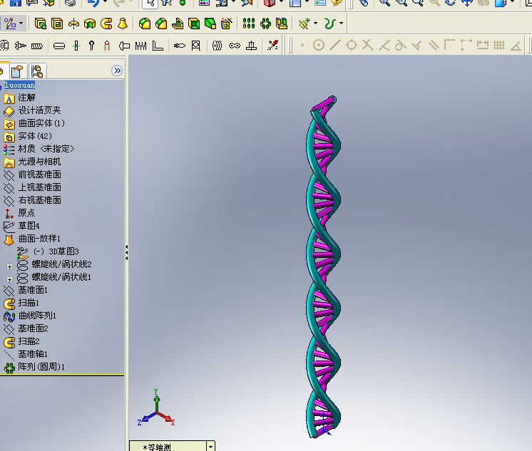

原帖由 gneful 于 2004-2-18 23:35 发表6 X( z4 Z- h$ K6 |
   : K6 {0 b2 h. J
写到这里已经超出我的能力范围,没有什么好题目献给大家了
6 G6 a2 G* Y( Y7 K2 v4 d6 [4 h0 K) f4 z2 ]) K2 `9 V( e0 {
最后贴几张临摹的图,还望有志者为此题作续
9 h. z7 g. i% T8 i9 p8 `# C(此图流传甚广,以至搜寻不到原作者,未能写出处,还望作者谅解) % l+ G) u3 v. o( e# n
http://www.3dportal.cn/at ...
3 h% ]4 T- P5 ~* E" [+ a5 `7 V
# M$ `7 s7 S( ~: J, R6 ^# u4 g
那个DNA的我做不出来,那个第三个特征旋转具体是怎么样的?基准面怎么定的?标注怎么标的?9 W( `2 E/ u* }1 b$ ~, S# Y% r
) j9 Q/ |( _7 g) i* V请知道的人指点一下,谢谢啊~~
发表于 2006-9-15 16:06:50 | 显示全部楼层 来自: 中国浙江杭州
那个DNA“旋转”特征中的草图与螺旋线怎么约束啊?

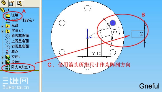

原帖由 gneful 于 2004-4-25 12:42 发表! H5 V1 k9 N* q# \! l0 [' [
先来看看这个闷招+ [. {$ K% [1 H8 U
这个是在闷人立体随形阵列教程(题四)里用到的小技巧。恐怕开发SW的工程师都没想过有这样的用法。
( t0 S! {$ ]  |( B因为在几个题里都用的到,所以专门拿出了讲讲
% u7 j4 u  x5 J+ whttp://www.3dportal.cn/attach/2004-4/2004 ...
! u7 M' j1 s$ @# E6 F! Q
我想问问后面那个10的尺寸是怎么标注出来的   是标的哪段线的长度
# s6 x$ W* u  u, z% g
. B2 ^# E* Y- O1 S! @. \3 F[ 本帖最后由 wanglinyou 于 2006-9-15 19:26 编辑 ]
发表于 2006-9-16 13:39:19 | 显示全部楼层 来自: 中国浙江杭州
楼上的,后面那个10是随便画的一条线,注意用结构线型,然后用数值连结和那段孤联系起来

我好想学学那个DNA的阵列,可是怎么也学不会呀,请指点一下可以吗?
发表于 2006-9-19 11:04:35 | 显示全部楼层 来自: 中国浙江杭州
那个DNA我也想了很久,后来用了基准面距离和旋转特征角度(孤度)的数值连结才做出来的6 t5 ]! v! ^7 l' i' P
2 b+ x" `# C' U起先用旋转中心线与螺旋线的穿透约束好像是不行的

发表于 2006-10-28 17:45:05 | 显示全部楼层 来自: 中国河南郑州
10楼的数值连接没说清楚!那六个尺寸不能联结成一个名称!应该把切除拉伸宽度作为一个数值连接,距离在单独进行一次数值连接!

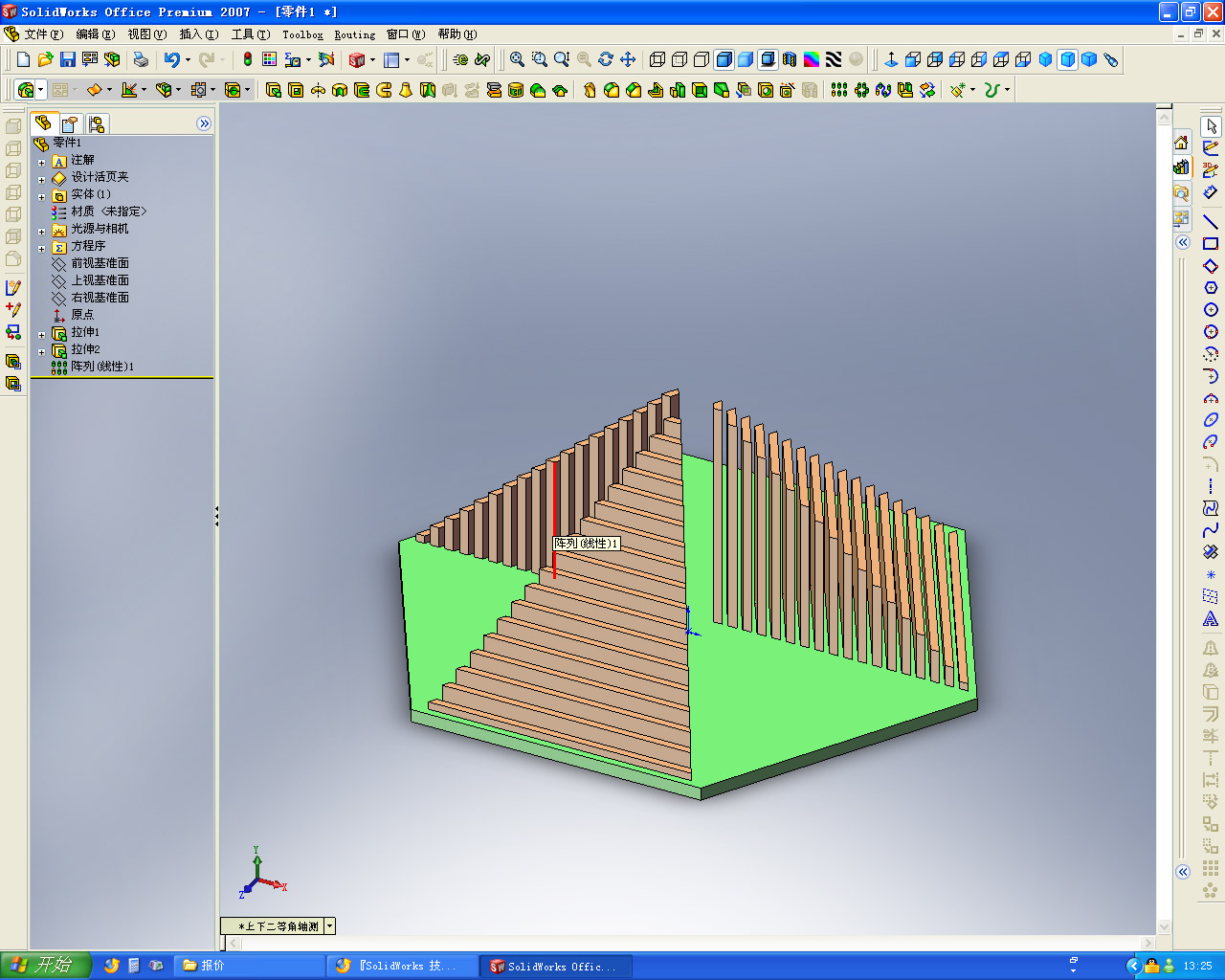

第五题。
: V' e- U8 r, O( z% s* Q# s8 j3 k 333.jpg
