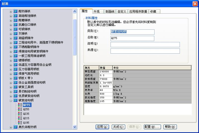

材质库数据有严重错误
楼主,你提供的材质库好像数据有问题啊,是不是和版本有关啊?我是在SolidWorks2009中打开的。0 |: g6 F9 f* X4 l! g6 x
如图:材质Q235的屈服应该是235,Q275的屈服应该是275,但是显示的却都是185。当然其他的数据也都是不对的。! Z1 i+ d- w+ s; ?9 g$ P
+ E% K$ `$ A7 C- g, Z# V2 N
如果是,能否提供2009版本的,如果不是,还请及时删除并更正上传,避免他人下载出现错误。谢谢啦。
