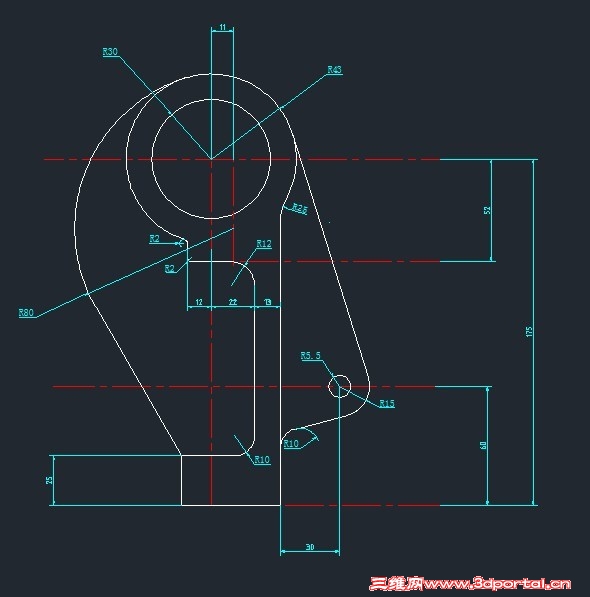

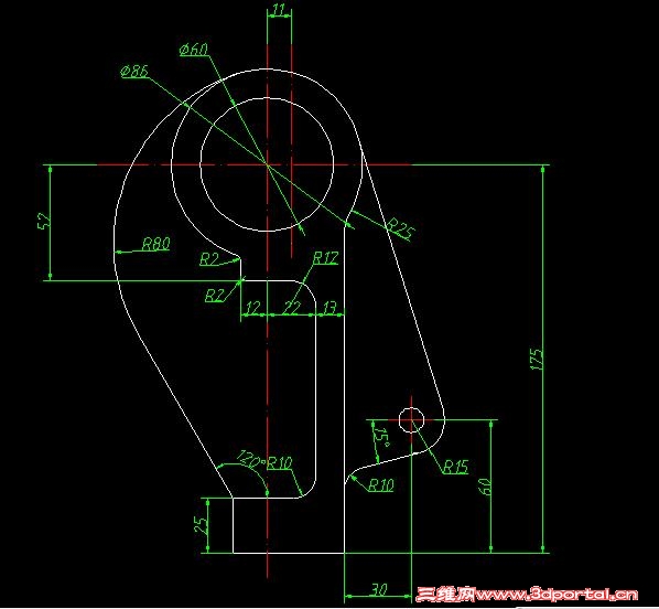

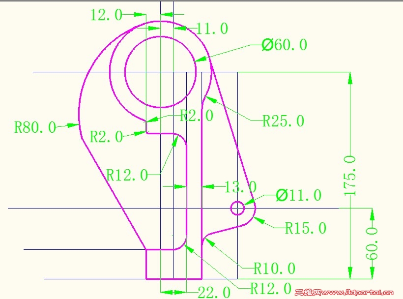

15# 一根棍创天下

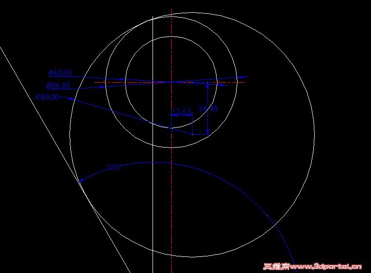

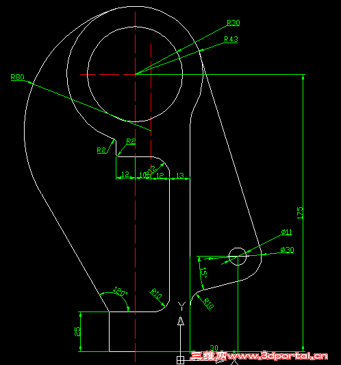

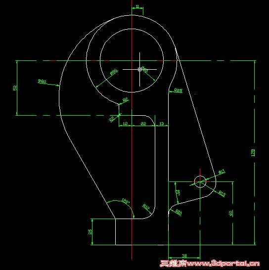

; Z; E9 W: }4 j- C8 j图1是跟着你说的去画,但是不相切,求解1 P# q; G3 C" V! K5 p7 V
图2我自己画的

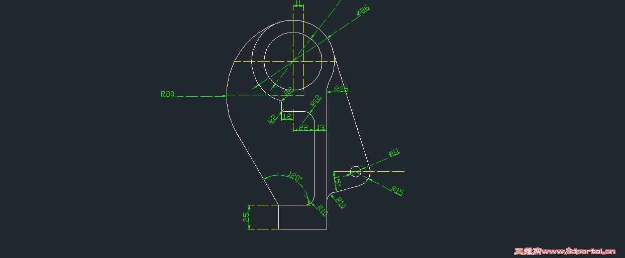

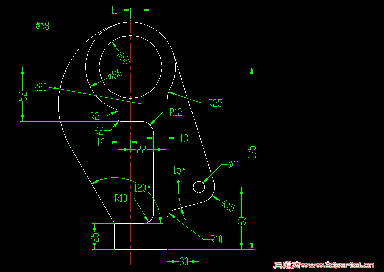

发表于 2013-3-11 08:54:31 | 显示全部楼层 来自: 中国浙江温州

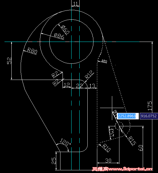

3-11 基础综合练习08/ R( I$ M9 s# I) R- O- [2 i
R80的圆差点画不出来 后来一查 原来是尺寸错了

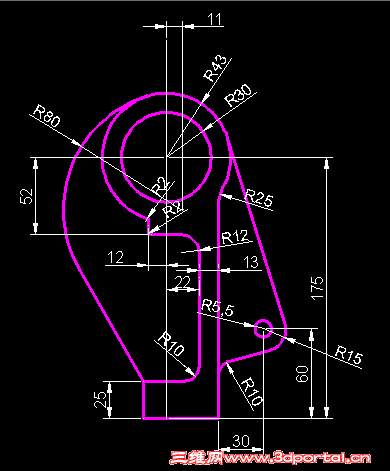

发表于 2013-11-4 16:14:12 | 显示全部楼层 来自: 中国福建泉州
好久没做几何题目了 那个R80算了半天  还好有高手指点  终于搞定了说
点评
请贴图  发表于 2013-11-6 20:37

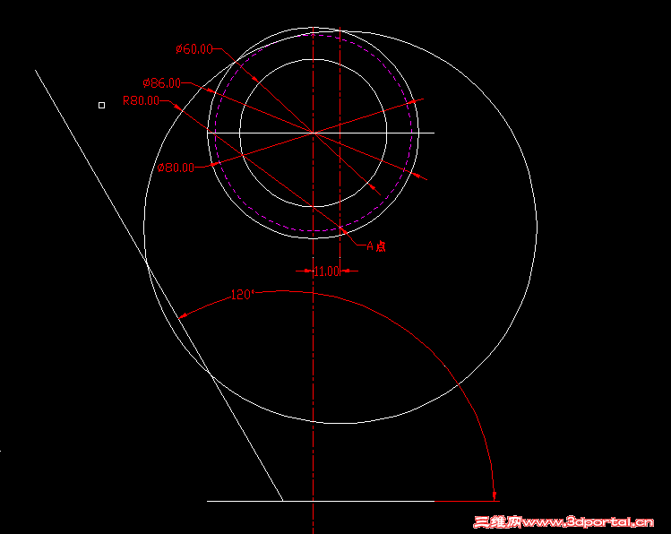

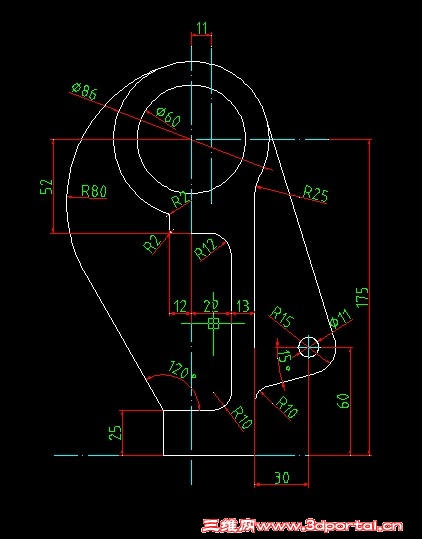

发表于 2013-11-19 20:24:58 | 显示全部楼层 来自: 中国浙江宁波
图中120度的角可以不标出来,因为半径80的圆和直86的圆想切,圆心在11的尺寸线上,跟据内切圆圆心距可以画80-86/2=37的圆与11尺寸线点就是圆所在,

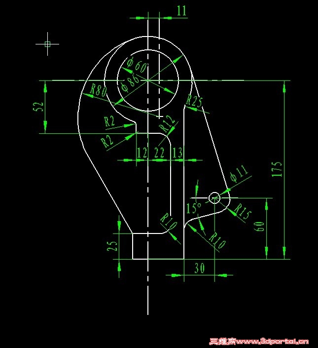

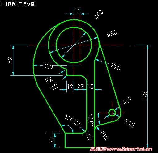

发表于 2013-12-16 21:05:40 | 显示全部楼层 来自: 中国河北唐山
基础综合练习08.JPG 交作业了

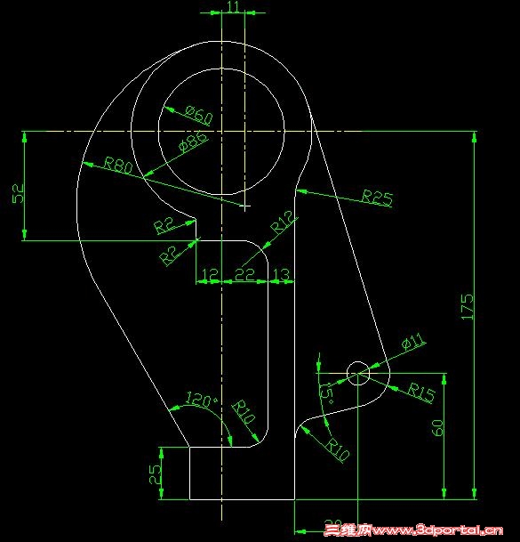

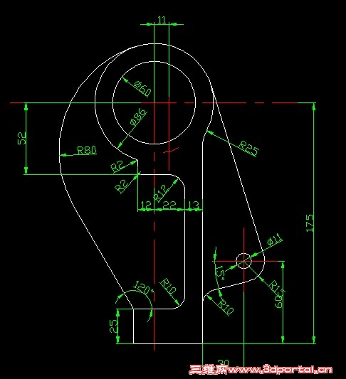

发表于 2014-2-17 17:17:06 | 显示全部楼层 来自: 中国陕西西安
' C' k# P7 y; _, u( [* Y我的作业来了,多练习下
# P. N1 V$ f9 y* y
& J4 m5 \4 U- H! m0 X/ t 基础练习题8.png
2005llnn + 3 参与鼓励
