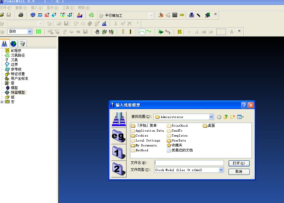

我提一个, P1 M# P1 R& \. C; O% [' ?, A
搂主帮帮解决以下!!
- Q0 P$ ~2 p- k0 \8 w如:
( u  v  l/ ?: \' N我有已知残留模型在"d;\FF"文件夹下+ V5 v: v. {/ e. |, ^5 P
残留名字:DUAN.STKMD3 x) z: c; N/ X$ `1 S6 D* N5 s
我想要效果
. H, P0 X, d4 z, y5 B一运行外挂5 Y5 L+ \* Z0 n" ]5 }) N! u  T. r
直接输入残留
5 N4 h0 B' u: \2 q. y不会出现下图对话框5 Z) s2 ^0 E$ F! {# ]
!!( |% E5 {  x! [
4 G/ j0 c( l/ q- ^  D9 B谢谢了

原帖由 WKJ55 于 2008-8-25 20:44 发表 http://www.3dportal.cn/discuz/images/common/back.gif/ D( b- ]& x- C: J* r
我提一个
" D4 l* ]3 `/ |5 b6 ?5 c$ C- \搂主帮帮解决以下!!6 F2 G1 ^+ W  t9 S
如:# g3 D# P8 l0 f- D% X" u8 h
1 o7 C* V1 f% L" J) Y; _* [% p残留名字:DUAN.STKMD
+ R$ s# z( H7 s% ?7 N. T我想要效果) R0 m  ]+ j, W+ q" u8 N( A9 }; q
一运行外挂) i' d; _( E7 ?9 I: F3 A
直接输入残留# S/ v$ D0 q, T
不会出现下图对话框6 i! X3 K; M9 \
!!. s0 L& X/ f& e% k; d8 r6 p
952903; N  x9 x. g0 j' V% f# X8 @9 n
谢谢了
# h! B, t3 `# d* F+ j3 s9 U% D( b9 T& n' x3 d
* d0 k* P) Y$ m
% O  ]8 Y7 ^$ [" P6 F4 R2 ?7 _" M0 F* ?$ ]6 B) ?7 l- Q7 I, `
外挂已做好,请试用/ l) [1 K# b$ s0 V: M$ v0 c: u  R% Y
记住文件名必须为DUAN.STKMD(固定死的),d:\FF这个路径也不能变1 @6 d* F  R: y5 k
如果你的PM没有打开,程序会给你自动打开
1 H! y0 l6 g1 {- F0 H7 G+ c3 G模型加载完毕后程序自动关闭
& G2 h4 L) k, V+ g- Q! y这个程序我是在8.0的平台上开发的,其他版本的PM我不知道能不能用) t2 ~7 Y1 d6 L7 s  {/ s  M
8 W7 w& P4 O% F7 E
[ 本帖最后由 hh749 于 2008-8-27 12:05 编辑 ]
自动载入模型.rar
7.17 KB, 下载次数: 110

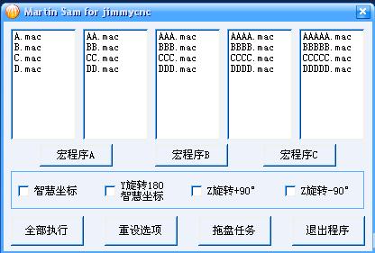

 楼主| 发表于 2008-9-9 22:38:42 | 显示全部楼层 来自: 中国浙江杭州
版主要的外挂,正在制作中!!!
& U4 D) [. G/ v7 o
6 h: Z/ o; K0 j0 Q; O2 r/ z9 p请关注此帖

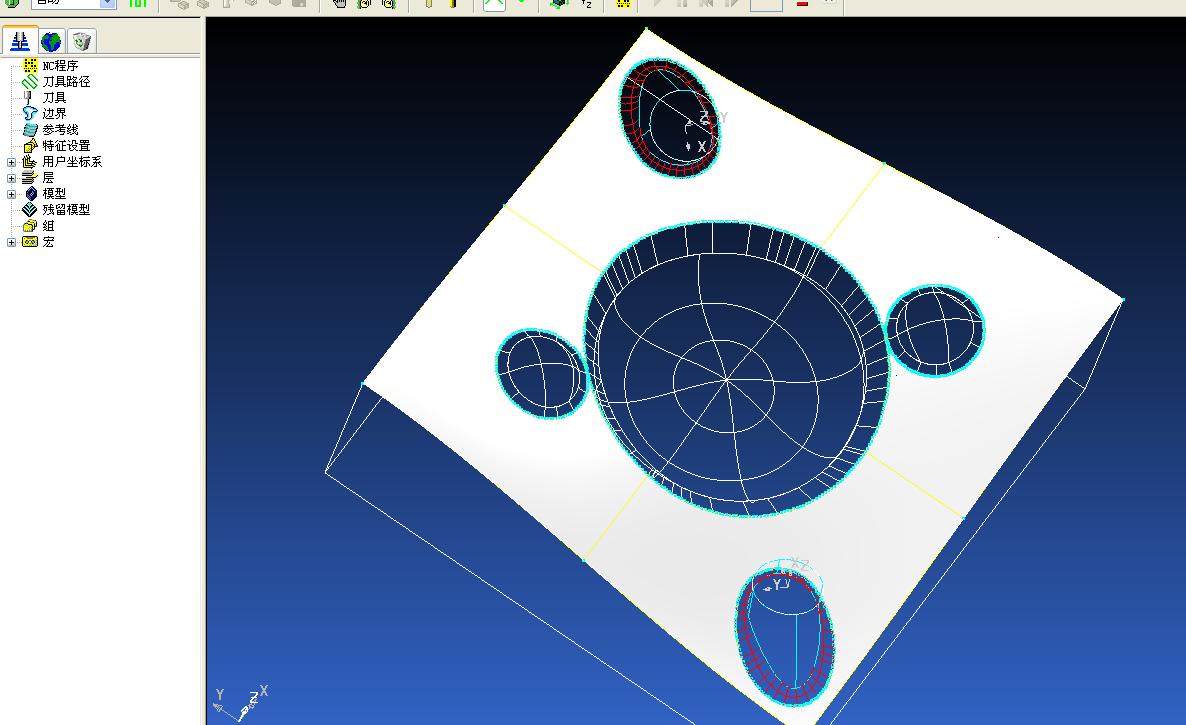

发表于 2008-9-12 07:09:29 | 显示全部楼层 来自: 中国河南鹤壁
提个要求9 x' p+ Y  b3 b
4 m5 ^0 P# K, N能写个外挂得到power中已选几何体的名字吗
0 S6 a# w$ r4 h( h  M+ Q2 b( V1 b7 b把名字以信息报出来!!!
& n3 a" L: T1 H# R4 v谢谢了
1 ?% w/ G* O  {: d1 ^1 X& t 未命名.JPG
 楼主| 发表于 2008-9-13 20:37:56 | 显示全部楼层 来自: 中国浙江杭州
原帖由 WKJ55 于 2008-9-12 07:09 发表 http://www.3dportal.cn/discuz/images/common/back.gif) F8 z. ]7 U9 i
提个要求, `  I* c# v. ?: J
( t& X9 P- E  f
1 V% }8 N# }' x" u9 p0 f- x把名字以信息报出来!!!# }3 p! i: ~& d8 J, ^; @' Z. p
谢谢了; U/ q8 o! ]; l. X" S0 g; o
975668
6 \8 u- T8 G" s7 y
! e5 n6 I6 q3 i( Z1 l. o  J! K
0 e# \& i/ X4 l6 L
6 _5 C# `% t3 G 不理解你说的意思,是不是指模型的名字啊?

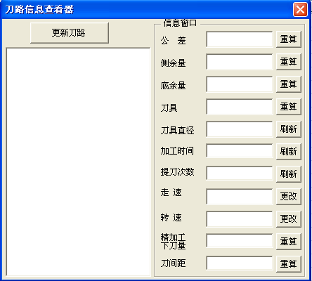

发表于 2008-9-13 21:45:13 | 显示全部楼层 来自: 中国广东中山
未命名.PNG * d' M+ k2 Q* D5 S. T& a
楼主,希望能帮忙写一个类似上面效果的外挂。能读取刀具路径的相关信息,并可以在相应的方框内修改,然后重新计算。
, B, @6 {' I) \. ?2 ]( [) [我不会语言,上面的是我在EXECL VBA中做的一个效果图
6 d6 q, m6 a& B, X2 z! w先谢谢啦
