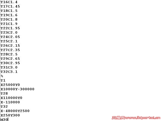

发表于 2010-12-4 20:11:13 | 显示全部楼层 来自: 中国广东广州
大族PCB钻孔机可用的钻孔程序,做PCB治具要在电木板上打大量小孔
DRILL2.rar
9.07 KB, 下载次数: 60

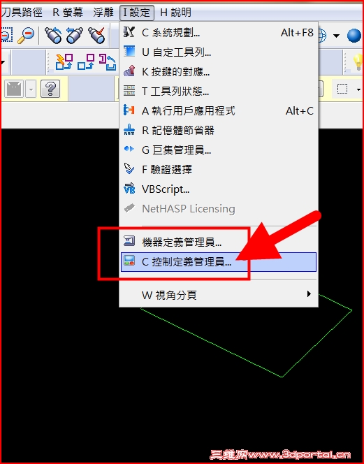

发表于 2011-2-4 07:50:59 | 显示全部楼层 来自: 中国台湾
有關備刀設定
- E, a* l) R/ J, {9版在後處理更改
0 m) N7 N% n6 t; ^& `2 F5 L5 |X版以後延用9版後處理也沒發生問題
$ ?7 u: K) r( k6 z最近改用X3~X5後處理才發現X版本備刀問題!
; v1 Z( P- k& }3 ^特地寫信去問欣昊((陳老師))$ ^0 U( V, v& J9 s! ]) M
得到答案~與大家分享~
' l( v9 b7 O7 i/ ?& m/ Z9 }設定如下:老師給我的圖
