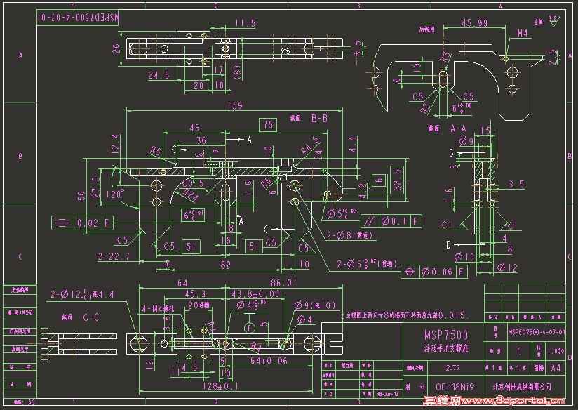

发表于 2012-6-18 15:34:41 | 显示全部楼层 来自: 中国北京
本帖最后由 hhq426 于 2012-6-18 15:36 编辑 2 b4 B  r, y% d( d( a
2 ]* ~1 ^5 \+ u
这是今天刚出炉的工程图纸,我用野火出图已经8年了。学了10年野火,习惯了。与cad相比,并不逊色 关键是相关联,改动3维图纸,2维相应更改,不会出错。

发表于 2013-11-20 19:30:02 | 显示全部楼层 来自: 中国湖南长沙
hhq426 发表于 2012-6-18 15:34 static/image/common/back.gif1 i6 G! t. ~' v  c0 B( f, k3 W
这是今天刚出炉的工程图纸,我用野火出图已经8年了。学了10年野火,习惯了。与cad相比,并不逊色 关键是相关 ...
( c) y8 Q' k  ^9 t+ g1、有功底,图纸比较美观,就是有点拥挤,视图挤到标题栏了。
1 f$ Q7 m* P4 M, q% k; D0 ^. }1 f2、可以增加一个轴测图,以便读图
9 L5 g$ h! b$ b3 _3、建议用A3纸张。A4纸一般竖放(便于装订)
