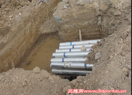

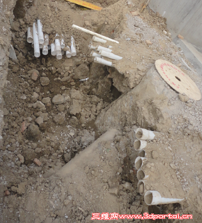

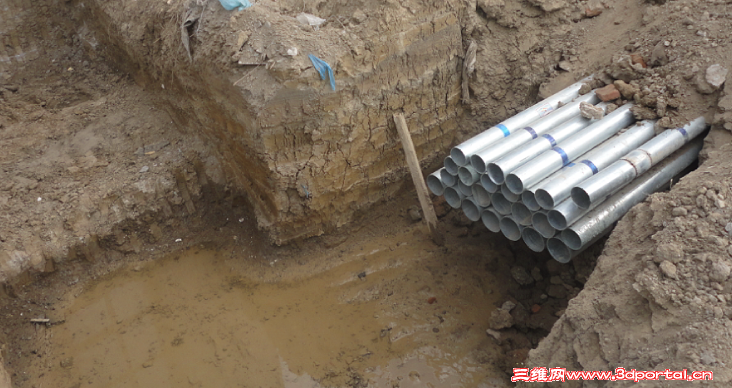

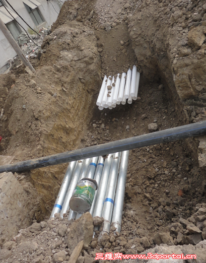

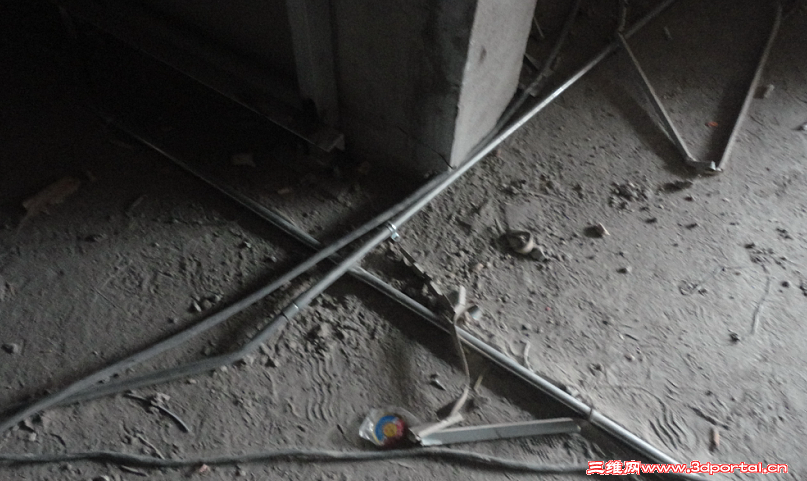

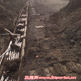

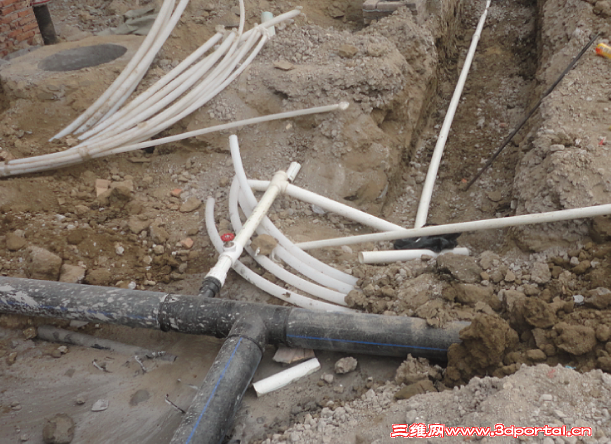

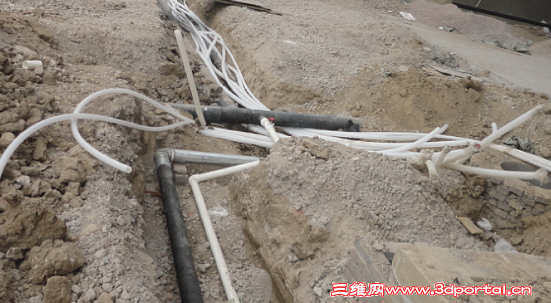

管道也接近尾声了
  S4 r! W1 V8 J4 I6 Q* r3 f原来的雨污水管道和电力管道差不多了
+ ]5 N4 Q" }) L/ f/ z! `: R现在最好的天然气管道也铺好了0 `6 I8 U. p+ Q% t3 L+ R
哈哈% P5 A; P! [, ^3 Q5 w! N
管道太多打架的。

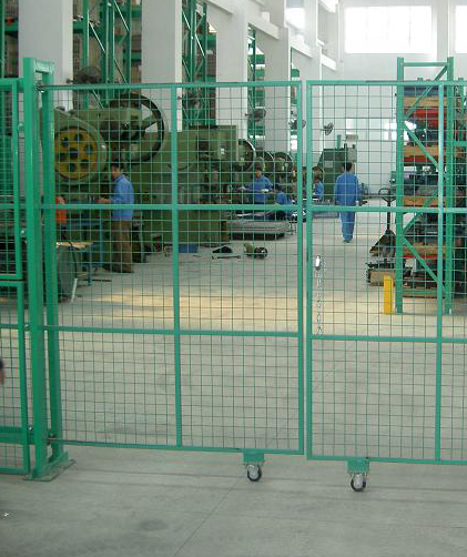

现在做隔断了  V, o, ^% K' Z
就是仓储中心的和各个车间的功能性的区域划分的
" f; ^4 x+ E0 |! f2 {高度做到2.2米
8 ~, w4 S( L; X, i& u( K大部分做移门
