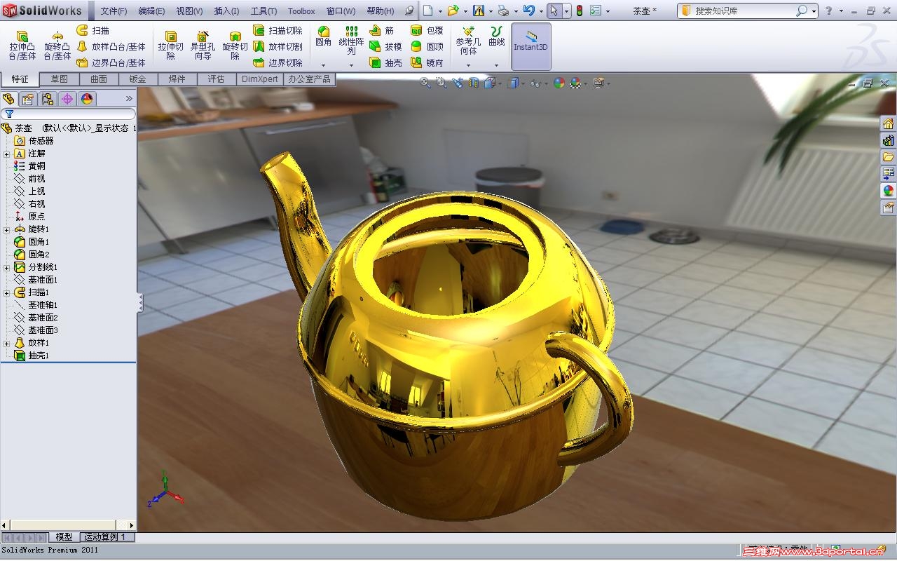

发表于 2010-12-21 08:18:05 | 显示全部楼层 来自: 中国四川德阳
0 I) {  _, Z" ]( O$ I$ M" Q4 n/ g- t% t. i" i) P+ Z
XP sp2
) ~% r3 m" k5 E) D: ESW2011
. l# k9 i7 L; L1 a- ], Y( H. U" l) `ATI Mobility Radeon HD 2300' ^) ]* y0 B* N7 l6 v  _' Q4 a
用1.5版成功
