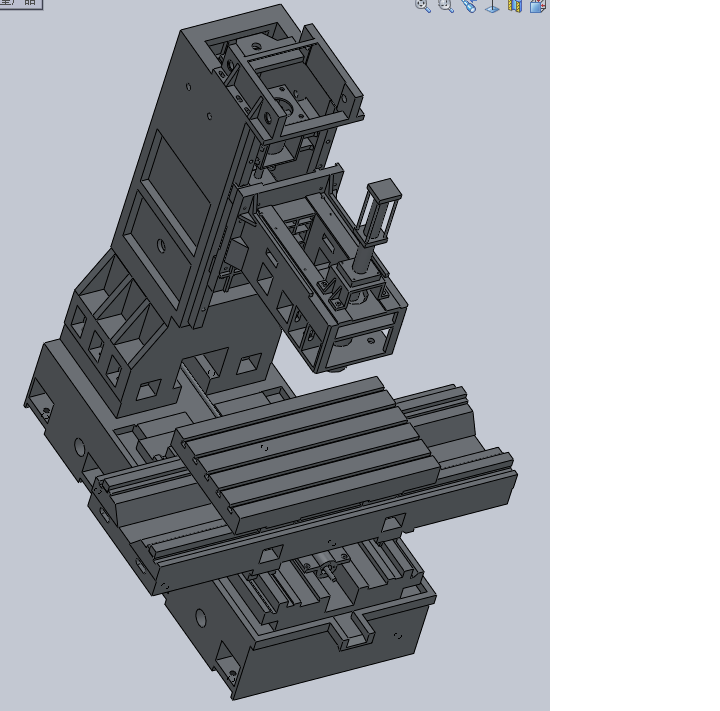

楼主: lishuangxi
[分享] 本人用SW设计的数控车床有图片和全套模型

发表于 2009-10-9 19:15:34 | 显示全部楼层 来自: 中国四川自贡
楼主  我是专业做防护罩的     不看你光机  单看你的防护罩 罩子  给你提个意见    在实用性能下还要考虑下审美观...
. Q7 d% H5 a4 C1 C3 v8 L$ e
8 l" m  N4 z# y3 U( ?+ K) I  你这个防护罩的罩子不怎么好看。。。。。

发表于 2009-10-18 18:28:32 | 显示全部楼层 来自: 中国广东珠海
我看了您的大作,还是有不少问题,主轴3个我举例说一下:1 j: {* _5 h* d/ I! _0 l  a
1、角接触球轴承没有内环隔圈,使轴承调整困难,不宜批量生产中稳定控制预紧量,
5 h/ u0 u4 H% E" ?2、主轴前后角接触球轴承均被固定,没有自由端,不利于主轴高速运行,不能发挥其高速性能,同时又没有了滚柱轴承的刚性。
( r- k: U1 I5 e" z7 V5 ?* C3、主轴前后的密封设计,这种设计是小型CNC车床的通病,需要改善。
