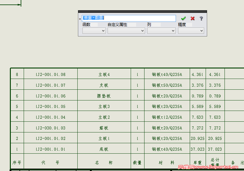

, V: a; }! z& N5 ]8 W- R  }$ {7 v
3 M& R3 W! r/ W楼主辛苦!1 ]# a6 ?; g+ X% R! c
我也下载安装了,安装时直接将原文件夹改名,而将楼主的文件夹名称“SolidWorks Data2012”改为“SolidWorks Data”,就能顺利使用了!" M* d3 }) t% n! |, U* J+ G( j
使用中一直有个小问题:只显示单重,总重始终显示0!如图! F2 r7 R: u# e9 y0 X! ]
" a/ O& z+ D! p( N/ e
7 R$ k. q8 Q/ e7 H" w3 ^望楼主能够指点,先谢了!
 楼主| 发表于 2014-6-28 13:59:12 | 显示全部楼层 来自: 中国四川德阳
syc102 发表于 2014-6-28 12:41 static/image/common/back.gif
5 B" t4 l" J2 [1 M% ^  R  c楼主辛苦!
$ R+ I+ d$ v# g8 Q+ O我也下载安装了,安装时直接将原文件夹改名,而将楼主的文件夹名称“SolidWorks Data2012”改为 ...
. @3 v( u7 K9 S% V你应将原安装的文件夹“SolidWorks Data”直接删除,再将我的“SolidWorks Data2012”复制到此位置,重命名为“SolidWorks Data”
 楼主| 发表于 2014-6-28 16:06:15 | 显示全部楼层 来自: 中国四川德阳
syc102 发表于 2014-6-28 12:41 static/image/common/back.gif" W' O% h* t3 f
楼主辛苦!
2 ]6 i( X  b1 a& u2 a+ f1 a我也下载安装了,安装时直接将原文件夹改名,而将楼主的文件夹名称“SolidWorks Data2012”改为 ...
# j1 R4 C" D6 P4 C, H7 M/ A
如是按我的方法做的,一定不会有问题的。: n$ q. x& K' B6 U& o4 e
但如是较小的标准件,如小的垫圈,如模型中的单位只有小数点后三位数,则有可能会出现显示单重为0

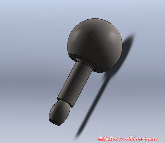

) {- ]: ~( _2 M# @& Q/ J3 o
" U7 I. g9 J3 f- F" Y今天需要个抽芯铆钉的模型,发现楼主的开口平圆头抽芯铆钉模型有问题

 楼主| 发表于 2014-6-29 20:32:43 | 显示全部楼层 来自: 中国四川成都
syc102 发表于 2014-6-29 12:39 static/image/common/back.gif7 l% k7 f/ N' ]
感谢楼主回复!
6 r7 T2 I# `; s, e我是2013SP5版,我将原文件改名,将楼主的文件改成“SolidWorks Data”,如果后面再添上20 ...
5 V. U5 T5 h+ y, A/ k7 k在总重列添加列属性值
6 j% L/ B7 M7 @  z( B
发表于 2014-6-29 20:45:03 | 显示全部楼层 来自: 中国北京
好强大!不顶一个都不好意思
发表于 2014-6-29 23:16:40 | 显示全部楼层 来自: 中国江苏镇江
huwenliang 发表于 2014-6-29 20:32 static/image/common/back.gif# d- \1 ?" m  U6 c, Z0 c- E( i
在总重列添加列属性值
# W: d4 t+ d) i8 q
谢谢大神指教!
4 G5 `) G- P, K9 G原来的方程式是:数量*weight.........总重显示0       (加工件显示正确)/ A7 P. e! N; L& I- l
现在改为:         weight*数量..........总重显示正确!(加工件也显示正确)6 p) q3 W  U) F  d7 |& N
2 ^1 R' r3 n7 x" b3 B
有点奇怪,+ _9 \' [) f# Z4 I  d. m# S- J! c
不管怎样还是感谢楼主!
发表于 2014-7-1 22:06:43 | 显示全部楼层 来自: 中国北京
huwenliang 发表于 2014-6-28 22:55 static/image/common/back.gif  z5 Q! ~, [- w1 o* e* [4 B' t
请指明有什么问题,好做修改
0 V# n  I* c  ^3 n: M平圆头成了一个球体
0 u; e4 U8 g4 v( @' H0 m4 p( q

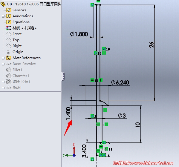

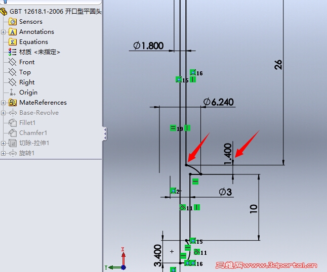

 楼主| 发表于 2014-7-2 12:07:15 | 显示全部楼层 来自: 中国四川德阳
& t( I  Y- D3 T3 n5 Z& G
chuhanshe 发表于 2014-7-1 22:06 static/image/common/back.gif% Z5 c" q3 P& K% [9 `
平圆头成了一个球体
& y9 A1 t! |( j7 j7 R$ V原模型文件中的盘厚尺寸标在了圆弧的顶点上,现按图改在抽芯圆与盘圆的交点上。问题解决。
& s' j9 ~1 ^& v" R将原模型文件的“只读”属性不钩选,打开,打开第一个旋转实体草图,请点击“盘厚尺寸”,将上标注点拖动到抽芯圆与盘圆的交点上。+ w& G7 G! O% G/ c9 O% G5 X) Y
注意:只能用拖动方式,不能删除尺寸后重新标注!
拖动前
拖动前

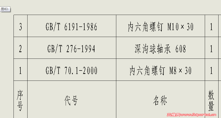

发表于 2014-7-26 16:33:45 | 显示全部楼层 来自: 中国新疆乌鲁木齐
! A0 N) n# U3 `; U
9 j4 ]1 b5 a& F$ Z8 ^谢谢楼主的心血,有个问题比如凹头螺钉,一个是内六角圆柱头螺钉,一个是内六角花形圆柱头螺钉,但是在生成时,名称都一样,都是内六角螺钉,这个能改吗,如果能区别开来,就太好了。 无标题.png
 楼主| 发表于 2014-7-26 22:20:06 | 显示全部楼层 来自: 中国四川成都
8C520 发表于 2014-7-26 16:33 static/image/common/back.gif
9 h* G3 q/ j) U8 h% v; {7 ?. w谢谢楼主的心血,有个问题比如凹头螺钉,一个是内六角圆柱头螺钉,一个是内六角花形圆柱头螺钉,但是在生成 ...
+ R8 U+ d. K( K+ r* s2 P
标准代号不一样,不就已经区分了吗。
* M6 V1 P& W  n4 u* K如严格按国标的标注,只标注为螺钉 mXX*L等
