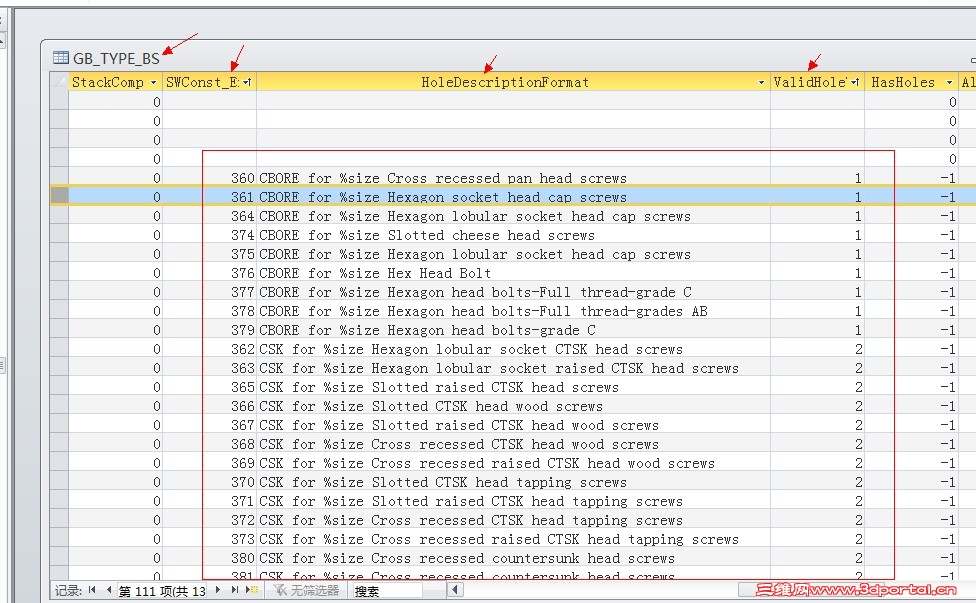

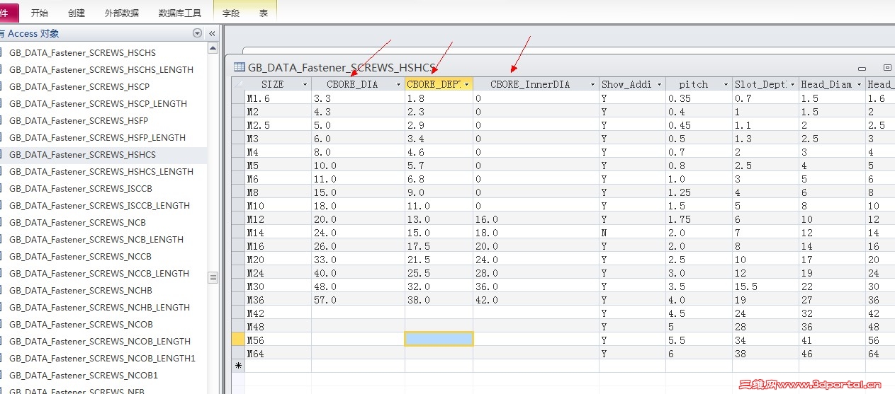

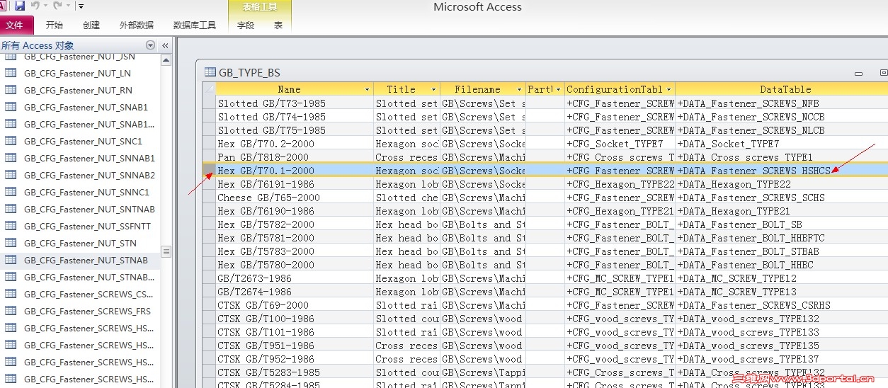

我在异性导向孔中沉孔中找不到Gb819,在沉台孔中找不到Gb818,请问楼主能帮忙看看怎么增加吗
 楼主| 发表于 2014-9-1 14:37:14 | 显示全部楼层 来自: 中国四川德阳
本帖最后由 huwenliang 于 2014-9-1 15:10 编辑 5 Y; M% v6 b5 b5 c& `: k
叮叮咚咚 发表于 2014-8-31 12:45 static/image/common/back.gif
0 I4 |4 ]" f* F% T: p我在异性导向孔中沉孔中找不到Gb819,在沉台孔中找不到Gb818,请问楼主能帮忙看看怎么增加吗
# l4 U6 H- h* S) m; ^) f: D% o增加方法如下:6 G. C) `% R" I
1.  打开安适据库文件:SWBrowser.mdb。* ~9 `' G3 e, C' @
2.  打开数年据表GB_TYPE_BS:找到Name列下的有GB/T818所在的行,在此行的SWConst_Enum_ValueHoleDescriptionFormatValidHoleTypes各列对应处增加360、CBORE for %size Cross recessed pan head screws、1、保存。(此处注意1列是序号、3列是类别号“1为柱孔、2为锥孔”)
( [8 O6 |7 G. C. V3.  找到此表的列DataTable对应于GB/T818所在行的值+DATA_Cross_screws_TYPE1,这是对应的GB/T818的数据表指引,打开表GB_DATA_Cross_screws_TYPE1。
$ `: o3 t5 E3 r" o# w, f' @& f' h4.  在表GB_DATA_Cross_screws_TYPE1中参照GB/T70.1的相应于表GB_DATA_Fastener_SCREWS_HSHCS中的列的名称增加CBORE_DIA、CBORE_DEPTH、Diameter各列。并按GB/T152.3的相应柱孔尺寸将名列的值加入。- F& ?; Q! e' U9 U* u% d0 i9 {
5.  保存。大功告成。
  a" ]( q9 Z6 w  A( W5 \参考图片:
