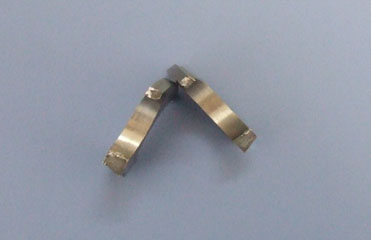

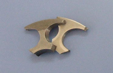

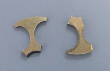

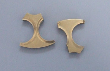

我单位现有一个斜盘式轴向柱塞泵,柱塞泵刚安装上一动作后斜盘粉碎,请问原因是什么原因?接连上了三个都是同样的故障,什么原因?
 楼主| 发表于 2007-9-13 19:59:47 | 显示全部楼层 来自: 中国浙江杭州
发表于 2007-9-14 08:01:04 | 显示全部楼层 来自: 中国内蒙古呼伦贝尔
这是一个汽车起重机上回转的柱塞泵,之前出现的问题是中心回转没有,初步判断回转泵出现问题,更换新的后刚安装试验后就出现了斜盘粉碎的现象,一连出现了三次,损坏了三个柱塞泵啊!!!!
发表于 2007-9-14 08:17:04 | 显示全部楼层 来自: 中国内蒙古呼伦贝尔
下面是斜盘的部分照片,大侠们帮助看一看!
 楼主| 发表于 2007-9-14 08:31:14 | 显示全部楼层 来自: 中国浙江杭州
发表于 2007-9-14 08:56:18 | 显示全部楼层 来自: 中国内蒙古呼伦贝尔
什么原因会导致压板和滑靴拉脱力较大,是瞬间困油还是.......?
发表于 2007-9-14 08:58:59 | 显示全部楼层 来自: 中国内蒙古呼伦贝尔
我们回转柱塞泵的型号是:XB-F40L(压力20MPa,输出扭矩:125N.M,转速:2500r/min),不知道什么原因导致的这种现象,已经损坏3台柱塞泵了

发表于 2007-9-28 09:03:27 | 显示全部楼层 来自: 中国内蒙古呼伦贝尔
原帖由 binzhang 于 2007-9-17 14:11 发表 http://www.3dportal.cn/discuz/images/common/back.gif3 {2 F- c! C" X; S/ d  N8 [/ S
楼上,这个是回转马达吧,他是工作在泵工况么,如果是马达工作在泵工况可能还是有一些问题的,如果是在马达工况的话应该不存在拉脱的问题的。
5 u: C- j2 l3 e$ r8 ~) ?! W
是在马达的工况,是什么原因导致压板碎呢?专家帮助分析
