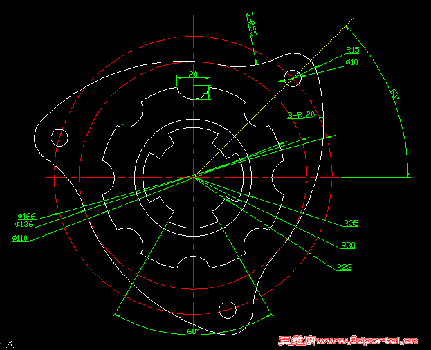

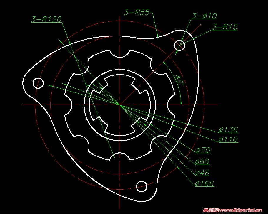

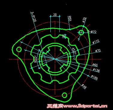

啥也不会 发表于 2012-8-23 15:49 static/image/common/back.gif3 T- z; n5 A( S, L
请问一下那个120跟55的圆弧是怎么画出来的,谢谢
4 [# r3 S0 I6 Q+ r1 h" C8 C
相切 相切 半径 画圆& @, e- T. ?0 @1 Q% a
我的练习
; l$ ~9 s5 W2 B. F( E% V6 R" [9 w% |1 q; R

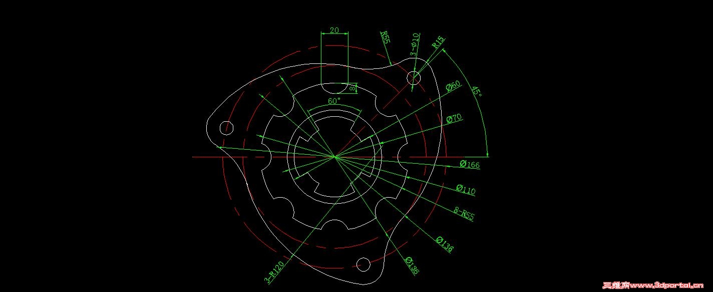

练习
练习

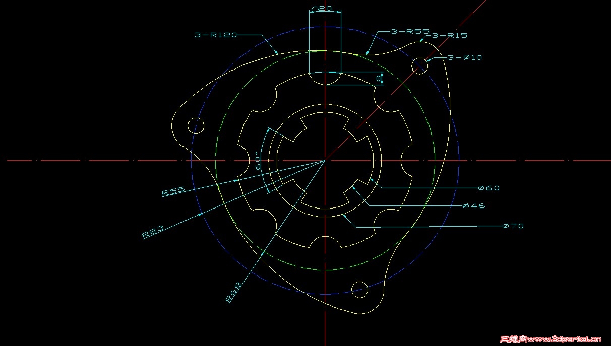

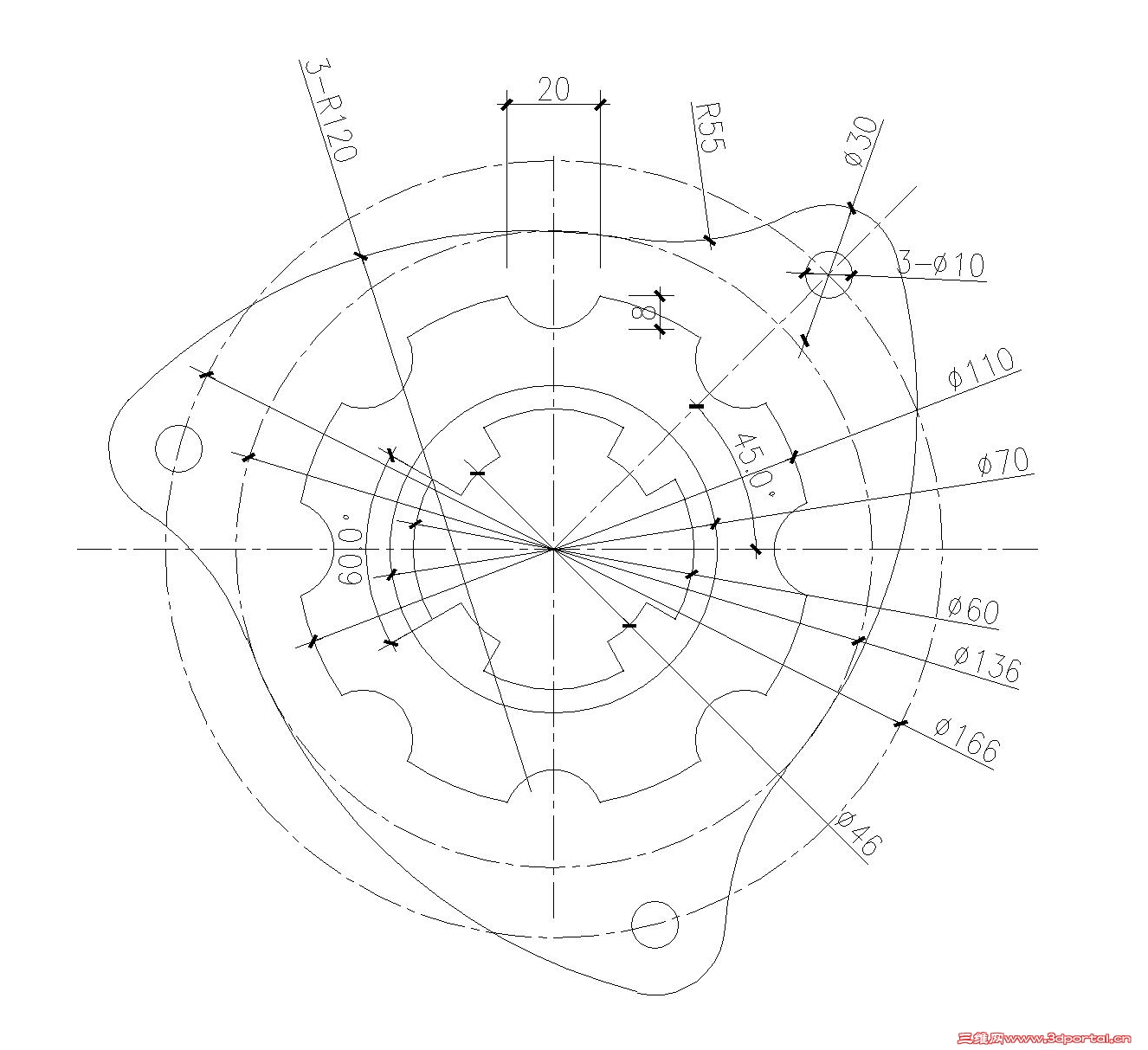

完成交作业

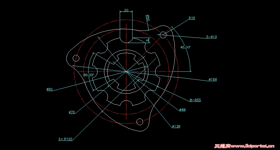

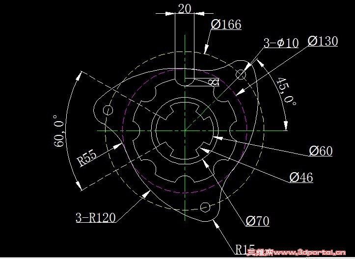

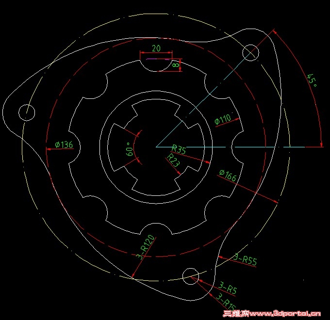

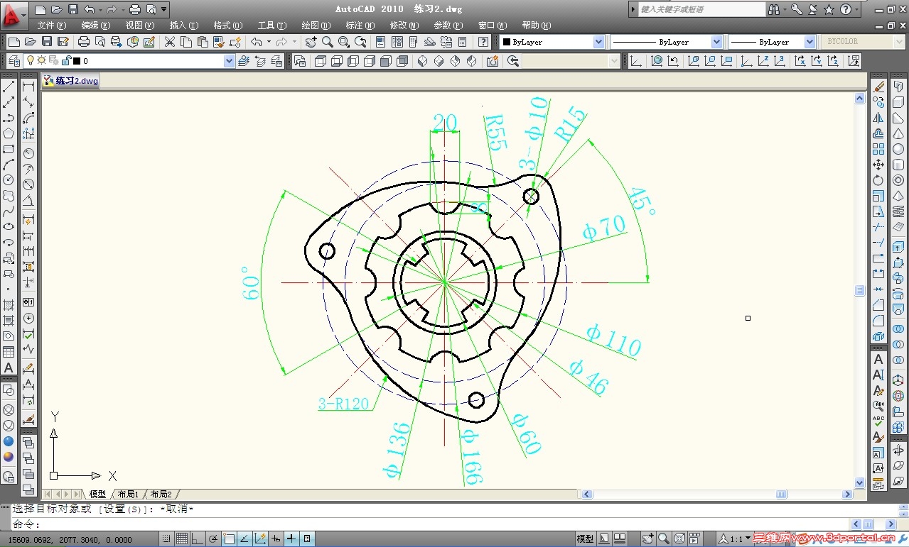

3-4 基础综合练习02
* M! q* I' M4 Z- n6 P% b7 G9 R打好基础

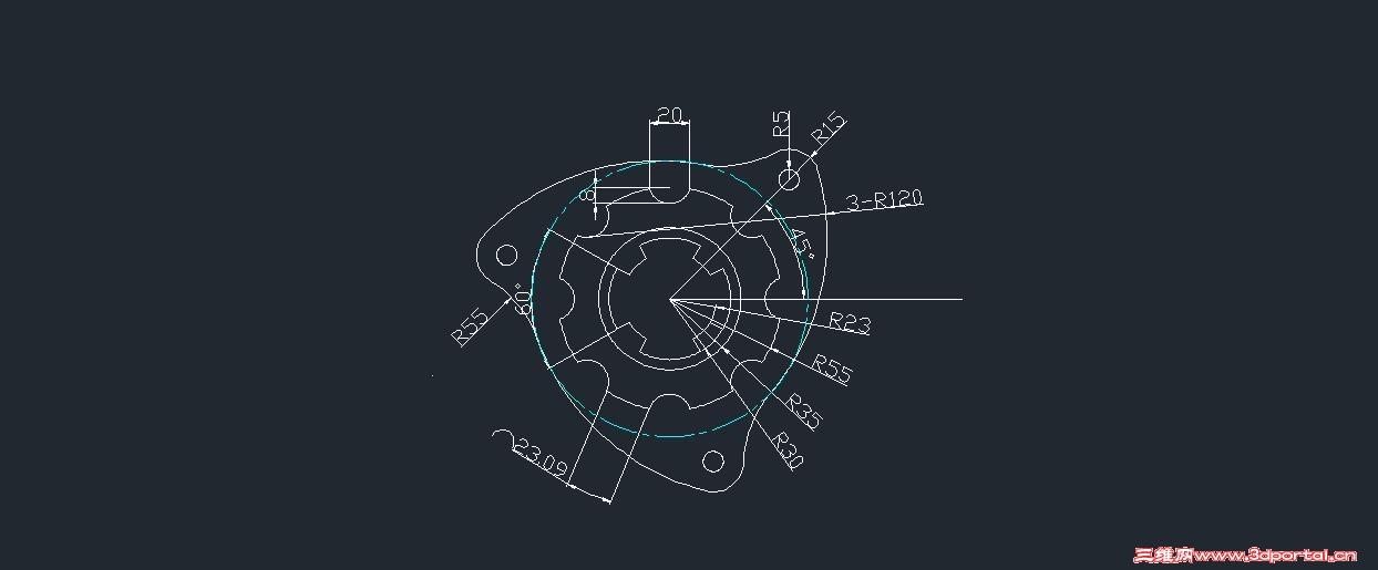

哈哈,入门第二题

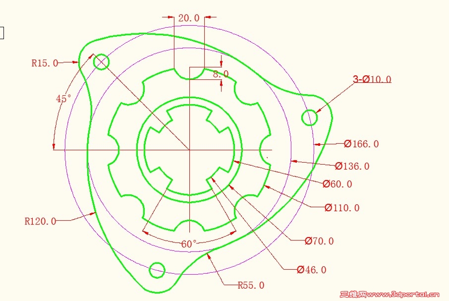

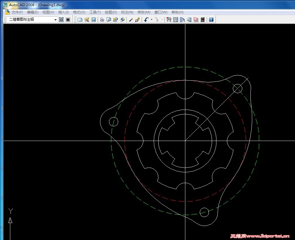

學習\練習

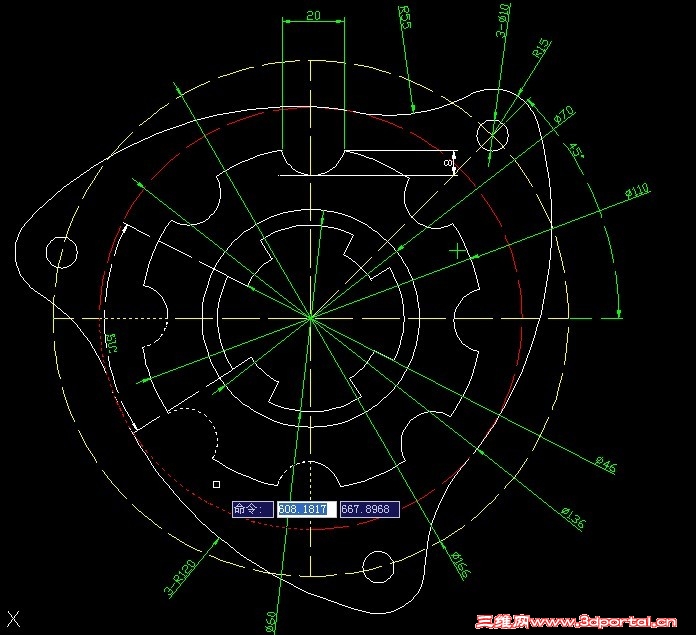

6 l  G3 l3 f* \1 H8 [! c2 c+ n休息时间画了一个,请指教
